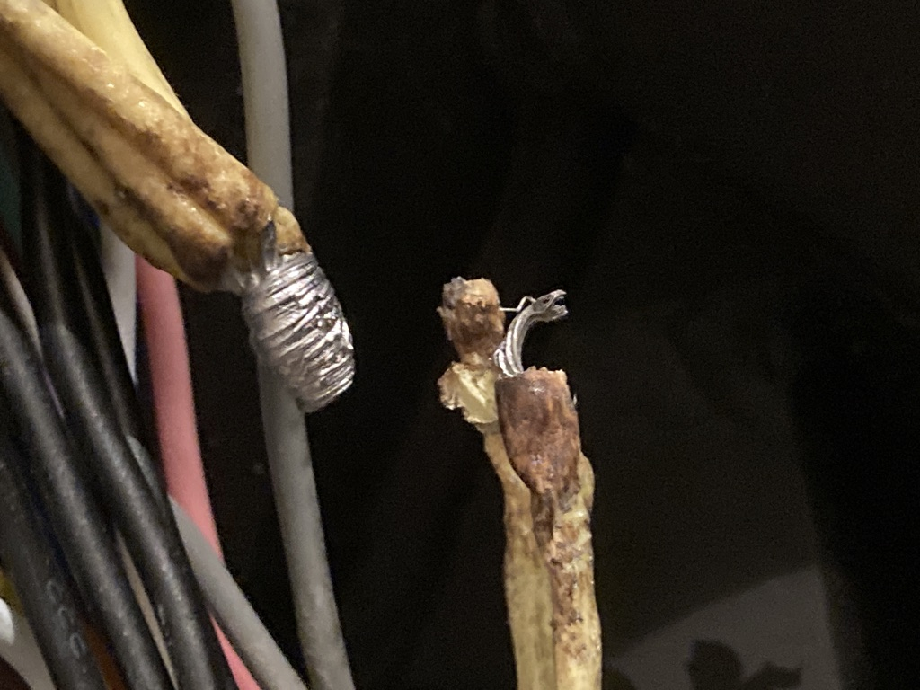

Die Sicherung für den DC/DC Wandler ist unter dem Batteriefach der liegenden Batterie.
Ich vermute einen Bruch der Lötstellen im Kabelbaum siehe folgende Bilder: Genauso sind auch die Massekabel, die vom Cockpit kommen, so "professionell verlötet"
