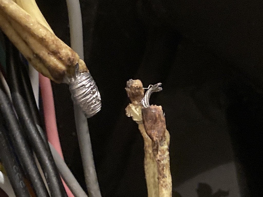

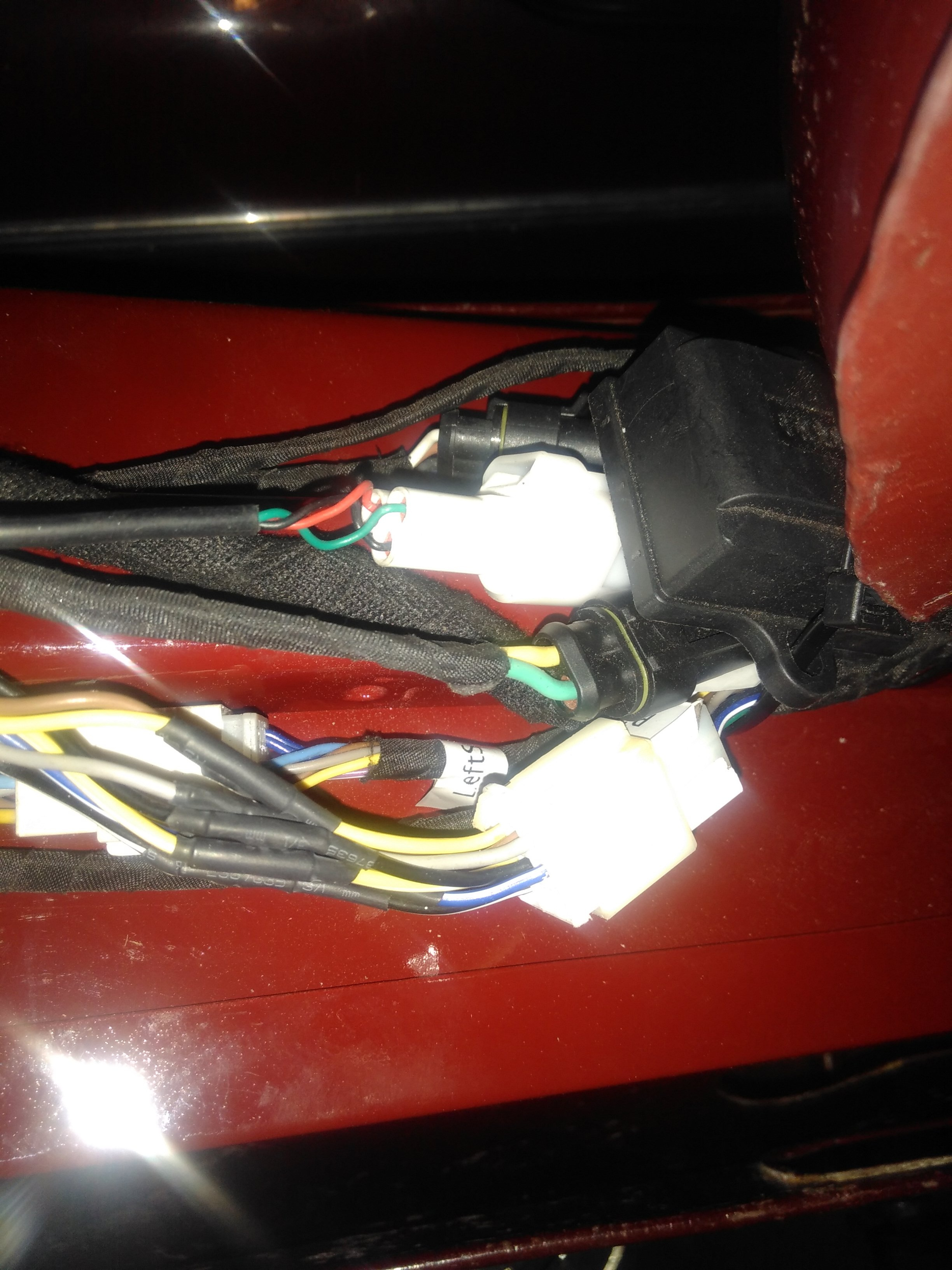

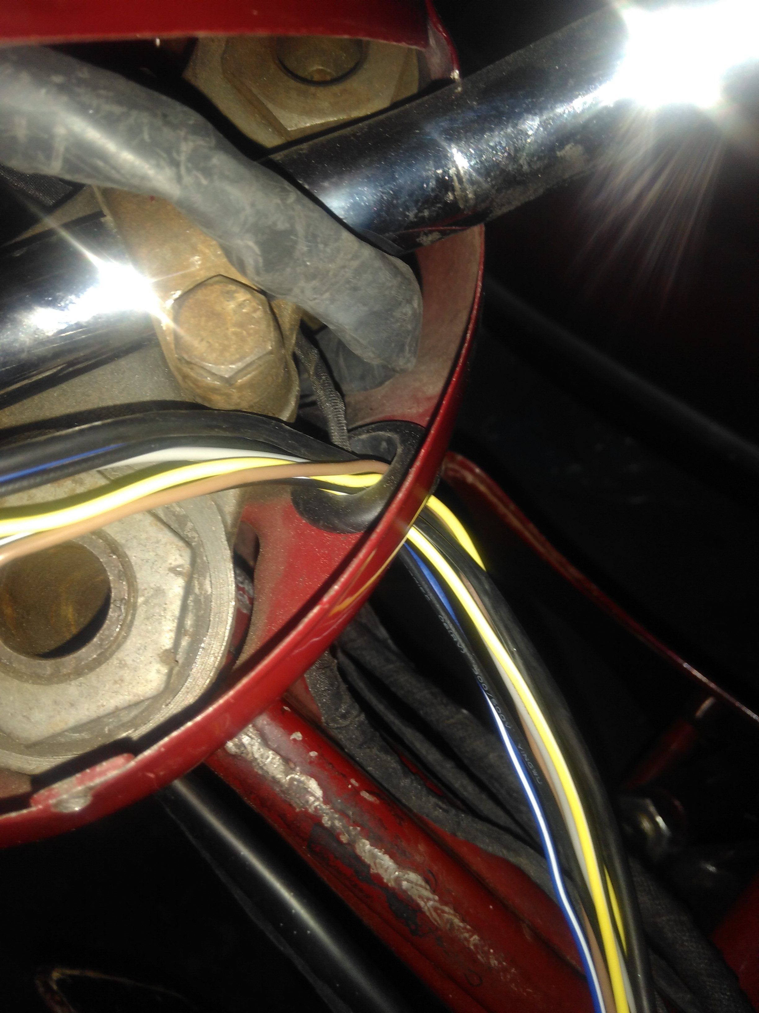

So liebe Leut ' , ich hatte Lichtausfall.D.h. Hauptscheinwerfer und Rückleuchte tot.
Da ich noch Garantie habe, gleich zum Lieblingshändler. War wieder ein Kabelbruch im kritischen Bereich am Lenkkopf. Ausgerechnet da hat man die Kabel verknüpft, zum Teil zwickt da noch das Plastikprofil, und die Kabel werden auf Zug und Druck beansprucht. Ist eine Sollbruchstelle ab Werk. Gut zu wissen ! !
Der Importeur in Eschborn weiss Bescheid !

Wie bei mir, hatte ja schon das Bild gepostet.
