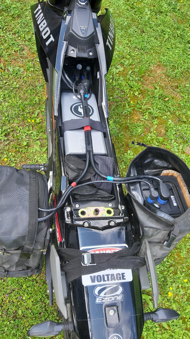

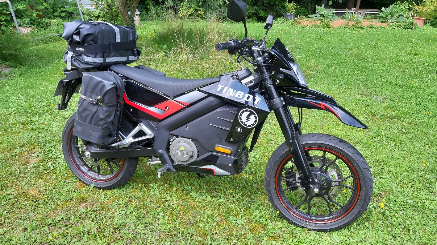

Das mit dem Akku ausbauen habe ich in meiner Black Forest Edition gelöst.
Zwei Akkupacks an den Gepäckträger und ein Verbindungskabel unter der Sitzbank durch.
Bei einem Gewicht von 100kg (70kg Fahrer +2x15kg Akku) habe ich eher das Gefühl, dass irgendwann der Motor durchraucht.
Die Gewichtsverteilung ist jetzt optimal für die kurvenreiche Strecken in meiner Nähe;-)
Bevor jetzt einer noch meckert: Die Akkus sind in der Tasche mit 3fach-Wellpappe und einem angepasstem Alublech zusätzlich gegen Stürze geschützt - "Fingers cross", dass das nie stattfindet.
