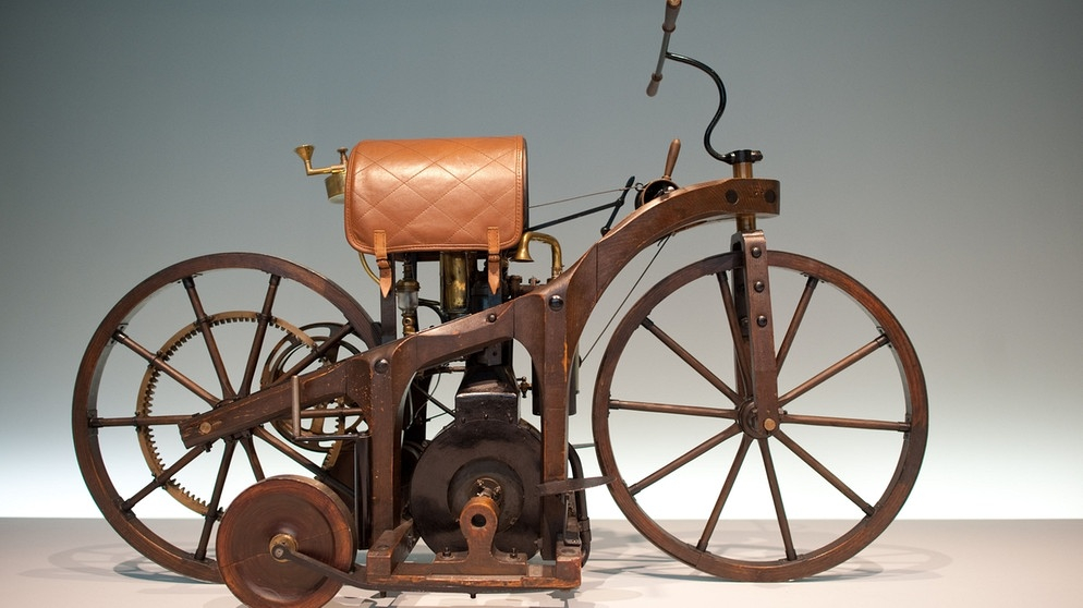

Und wenn man sich das erste Motorrad von Daimler anschaut, ist das durchaus ein "Reitsystem" - ja, Daimler nannte es sogar selbst einen "Reitwagen":
