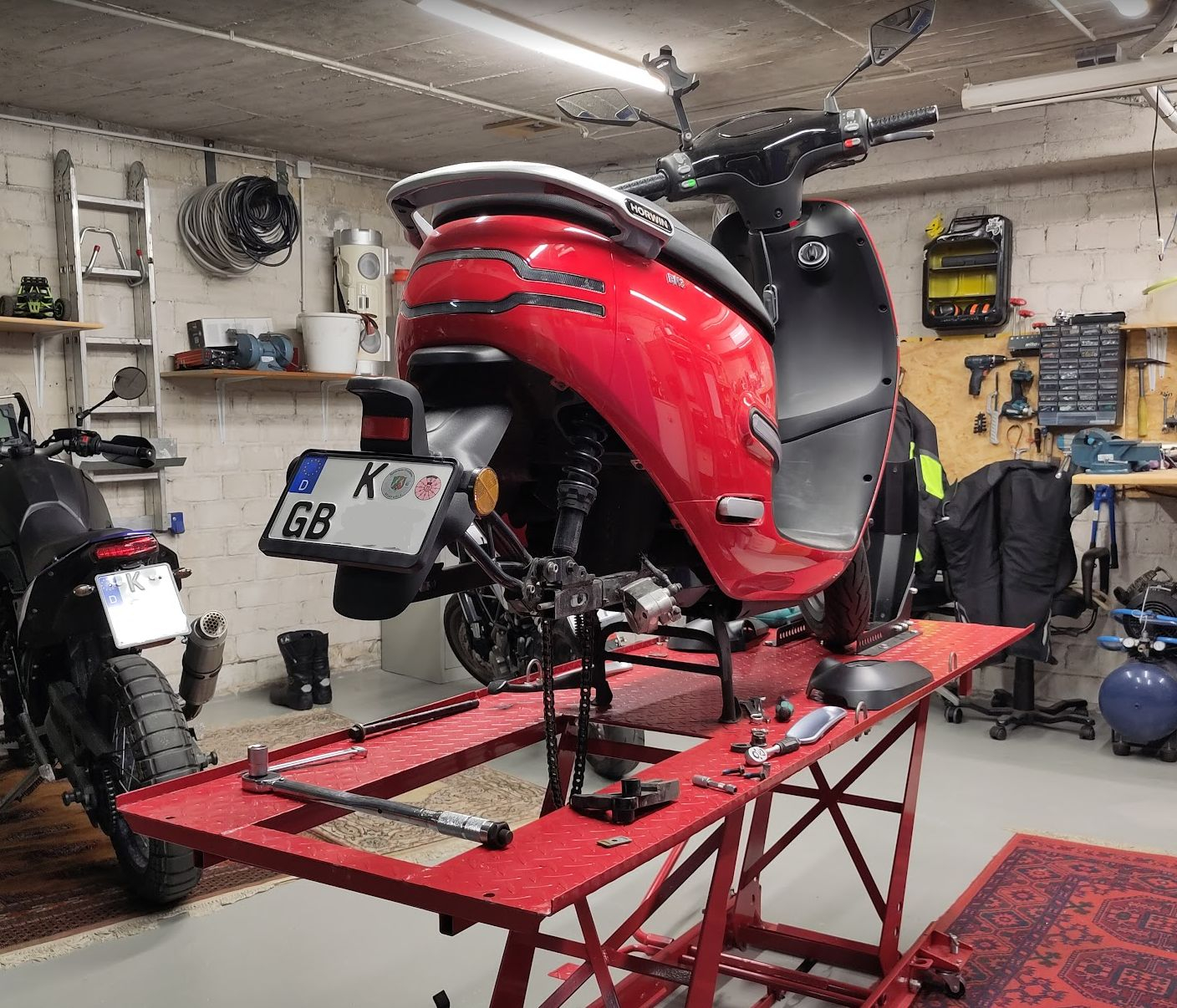

Die wichtigste zu klärende Frage ist zu Beginn: wie lagere ich den Roller ohne Hinterrad sicher? Dafür habe ich mir bei Louis einen Universal-Motorradheber zugelegt. Die 25,- Euro sind gut angelegt, das Teil in wenigen Minuten montiert, und das Motorrad - zugegebenermaßen entgegen den ausdrücklichen Sicherheitshinweisen im Handbuch :!: - auch ohne zweite Person problemlos und nach meinem Geschmack sicher anhebbar.

  • den Motorradheber ansetzen und so ausrichten, dass die beiden Auflagen links und rechts unter der Schwinge anliegen. Den Heber lieber etwas breiter einstellen, so dass die Auflagen nicht mit der Kette in Berührung kommen oder das Rad blockieren. Dann den Roller vorsichtig (eine Hand kann an den Haltebügel, das beruhigt zumindest :D ) anheben

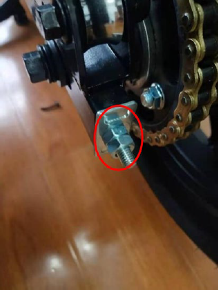

  • nun links und rechts an der Schwinge z.B. mit einer Nuss und einem Schraubenschlüssel die Kontermutter der beiden Stellschrauben für die Radlage ganz an den Anfang der Schraube aufdrehen. Sie müssen nicht entfernt werden - so ist die Verlustgefahr schon nicht so groß. Dann die Justiermutter auch lösen und bis zur Kontermutter vordrehen

  • im nächsten Schritt zieht man das ganze Hinterrad zu sich, bis die Kette einigermaßen gespannt ist. Dann die Justierschrauben für die Achslage links und rechts wieder leicht anschrauben. Dabei darauf achten, dass das Abschlussblech an den Justierschrauben am Ende der Schwinge sauber anliegt und nicht verkantet
  • anschließend mit den Justierschrauben die Kette spannen. Da beim EK3 die Kette im ausgefederten Zustand maximal gespannt ist und sich beim Einfedern entspannt, spanne ich das Kettenspiel auf max. 10mm. Die ist dann schon recht straff, aber nur so schnurrt der EK3 nach meinen Erfahrungen auch leise. Mehr dazu hier
  • wenn die Kettenspannung passt dann noch auf beiden Seiten die Achslage prüfen. DIe Striche an der Schwinge geben eine Orientierung, die Achse sollte auf beiden Seiten etwa am selben Strich stehen. Ich mache dann noch Feintuning mit der Schieblehre (= Abstand Schwinge links und rechts vom Reifen sollte in etwa gleich sein)
  • nun die Justiermutter mit dem Schraubenschlüssel festhalten (wichtig, denn die dreht sich sonst beim Kontern mit) und die Kontermutter fest, aber nicht übertrieben fest, andrehen (z.B. mit Rätsche)

Aber es reicht doch wenn der Roller zum Ausbau des Hinterrads auf dem Hauptständer steht oder? Vorne würde ich es dann mit 1 oder 2 Getränkekisten versuchen.
redstromerbaron
Beiträge: 122
Registriert: So 8. Aug 2021, 20:05
Roller: Horwin EK3
PLZ: 71679
Re: [Anleitung] EK3-Reifenwechsel Hinterrad (fast komplett) selbst gemacht
Beitrag von redstromerbaron »
Markus Sch. hat geschrieben:
Do 21. Mär 2024, 09:50
Theoretisch ja, aber er steht nicht stabil und kippt leicht nach hinten. Gibt mindestens ein paar Macken. Außerdem bekommt man dann das Rad noch schwerer raus, wenn man nicht den Nummernschildhalter entfernt.
