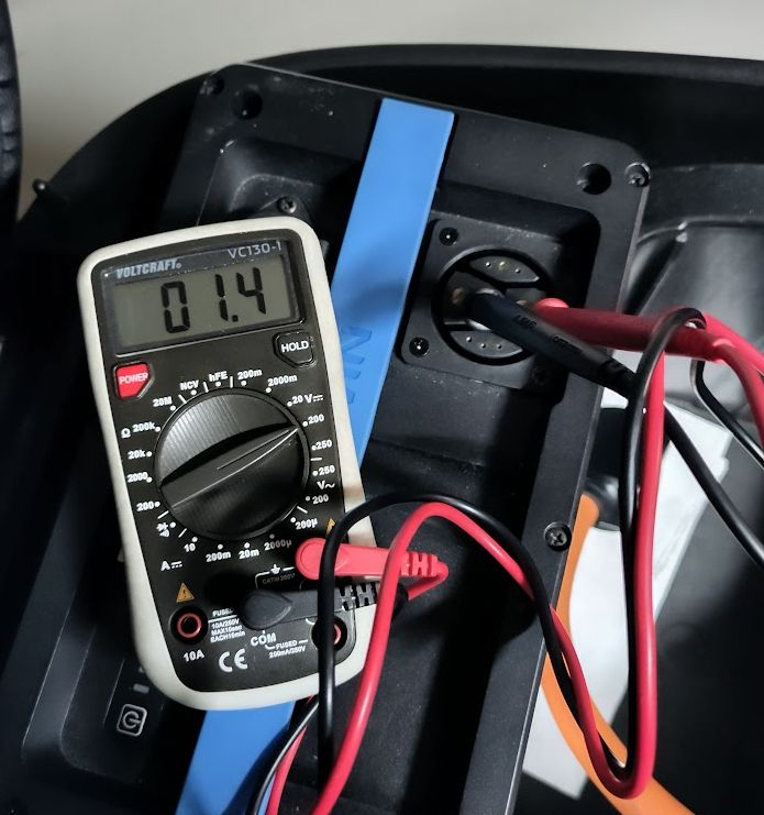

Um die Frage mal technisch zu beantworten: Die Akkuspannung liegt nicht frei am Akku an, wenn der Roller nicht eingeschaltet ist.
