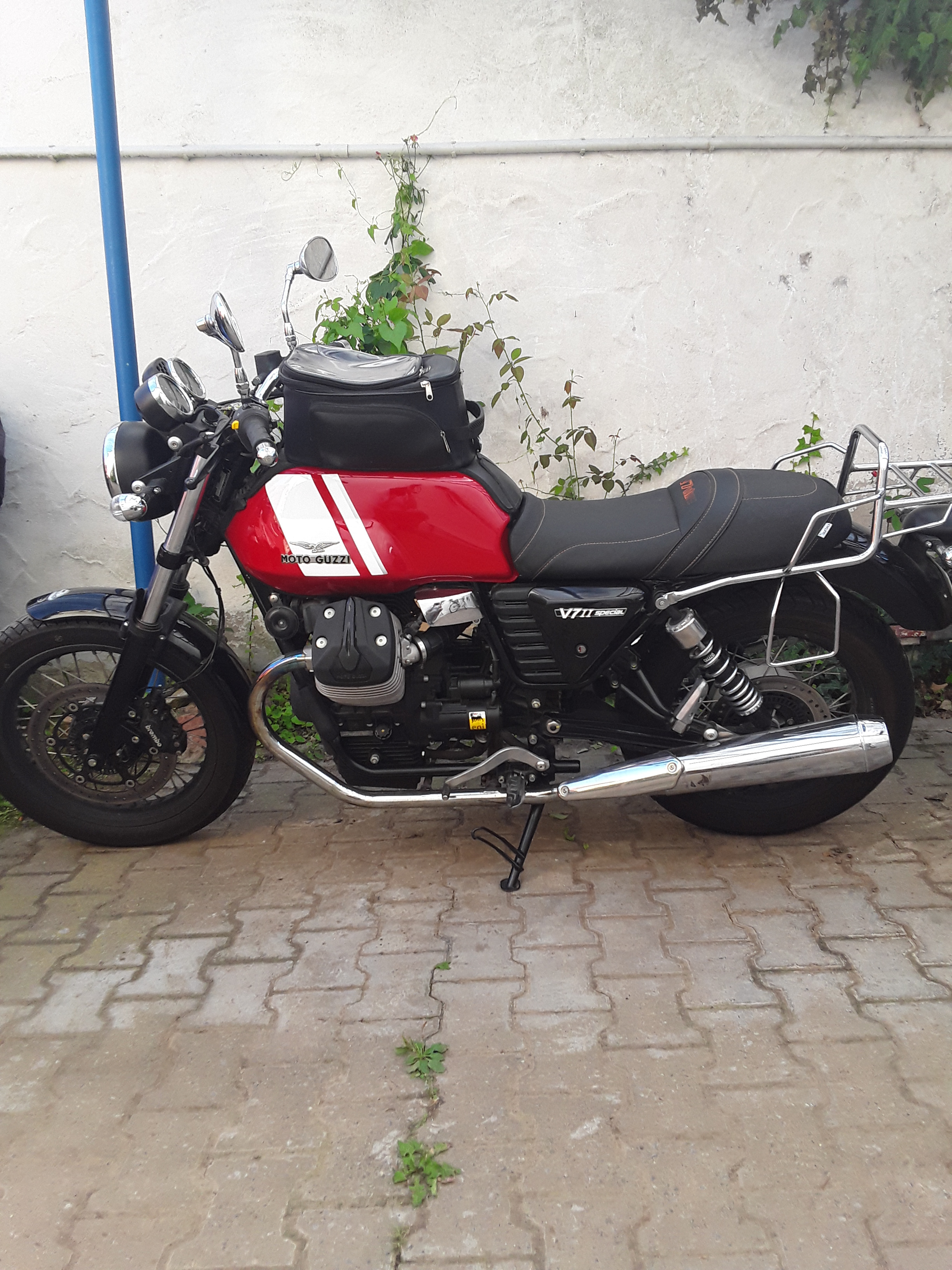

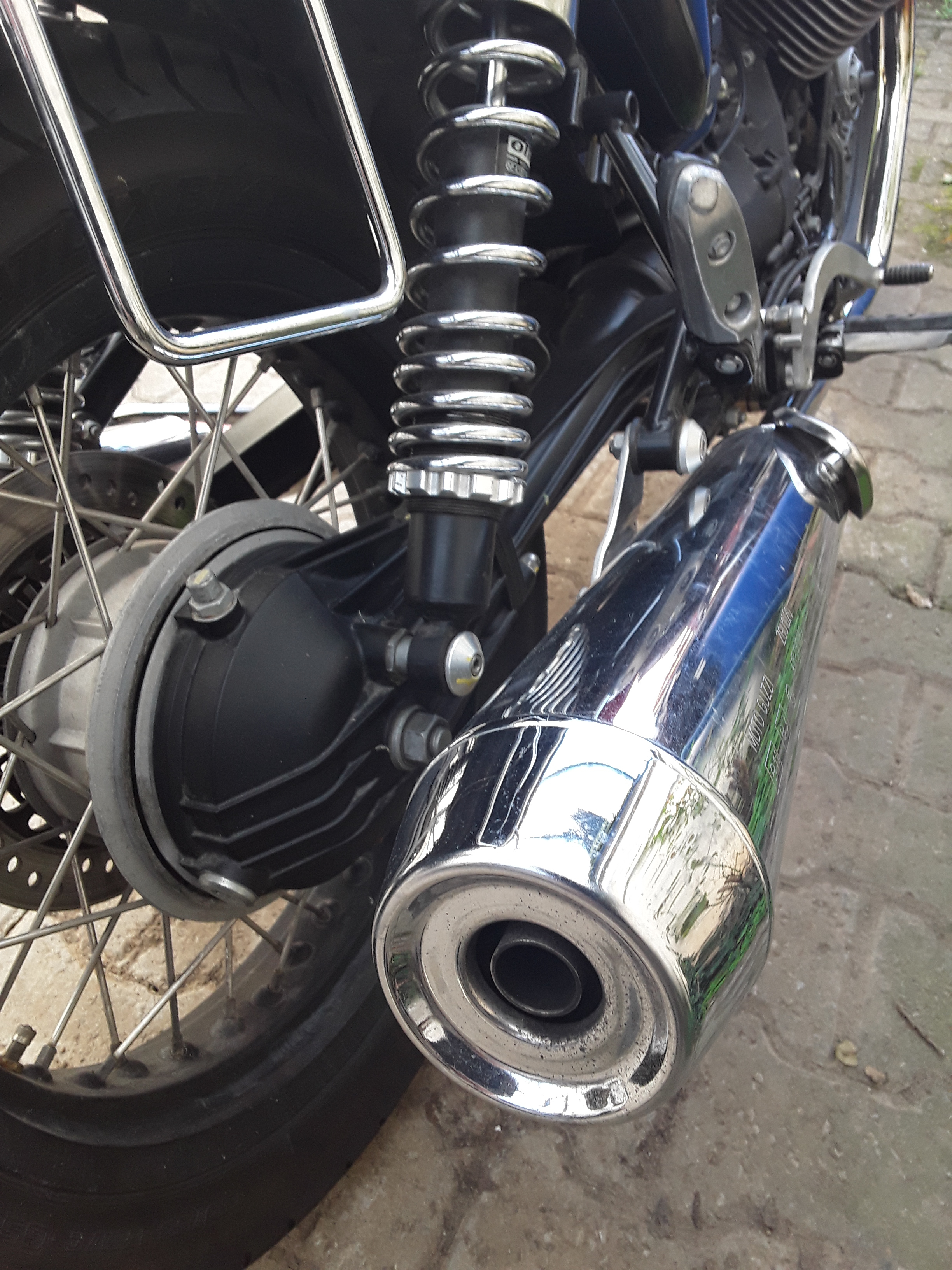

Goggl
- Beiträge: 2016
- PLZ: 63
Re: SK3 Kettentausch bei erster Inspektion
Das CASTROL Kettenfett zum Ketten einölen auf mütterlichen Herd denkt mir heute noch
Und ja Moto Guzzi, gelegentlich als Kontrast.... das schüttelt....stinkt.... muss schalten... kuppeln....
