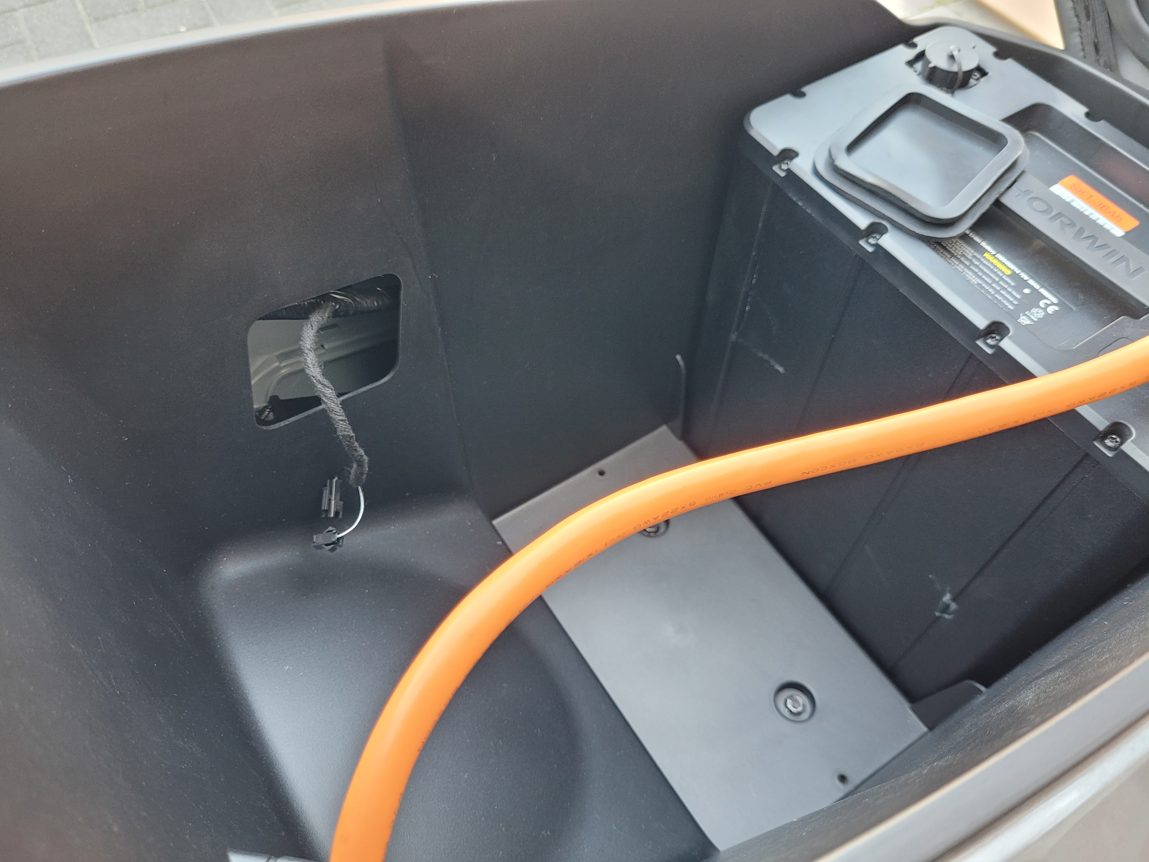

Mein SK1 hat ein unlock aber unlock heißt hier: 55kmh.

mein SK1 läuft nach der von oo4load gezeigten Methode ca. 60 km/h (GPS) bei 60 % Akkuladung und 88 kg Zuladung.

Danke oo4load
mit 42 % Akku wiege 90 Kg schafft 62KM/H.

Ich habe einen SK1, der vor 2 Wochen vom niederländischen Händler geliefert wurde. Es kam direkt aus China. Vielleicht habe ich einen neuen Controller oder eine neue Software. Meine Höchstgeschwindigkeit liegt bei 52/53 Tacho. Der Unterschied zum verriegelten Zustand beträgt nur wenige km/h ... Ich habe ein einzelnes dickes orangefarbenes Batteriekabel.
