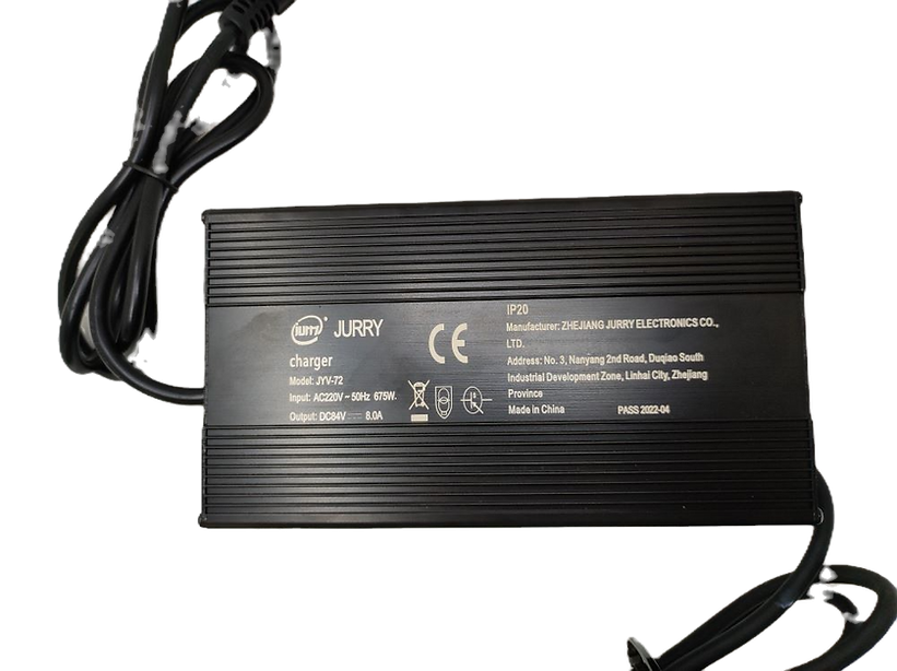

Ich habe den EK 3und das Ladegerät ist zwar laut, wird aber nicht heiss. Trotzdem würde ich das nicht probieren, weil wenn es eine Fehlfunktion hätte würde dir evtl. der Roller abbrennen.
Kannst du das Ladegerät nicht mit einem Schloss sichern?
Beim Ladegerät vom EK 3 sind in der Grundplatte Bohrungen, um es irgendwo festzuschrauben. Wenn du dadurch ein stabiles Kabelschloss führst, sollte das die Zufallsdiebe zumindest ausbremsen.

Das aktuelle Ladegerät ist wohl ein anderes als deins.

Mein 10A Ladegerät hat auch Löcher zum Verschrauben. Ist halt ein anderes Modell. Wird wsl immer grade mitgegeben, was da ist.

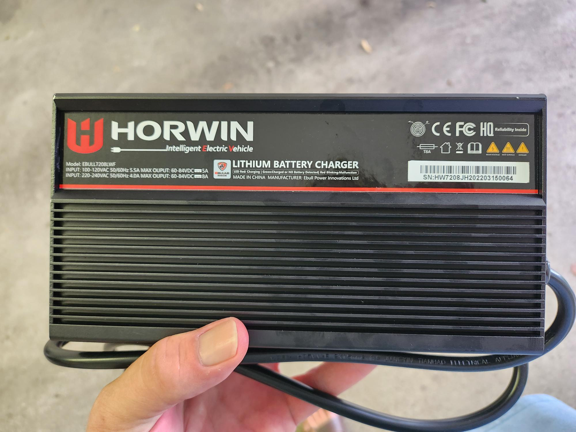

Ich habe heute mal einen Probelauf gemacht und dabei die Temperaturen gemessen. Ein Mal außen, auf dem Sitz, eine zweite Sonde war innen unter den Sitz geklebt und schließlich eine auf dem Ladegerät.
Geladen wurde mit diesem 8A Ladegerät. Hersteller ist Ebull. Daten konnte ich leider keine recherchieren.

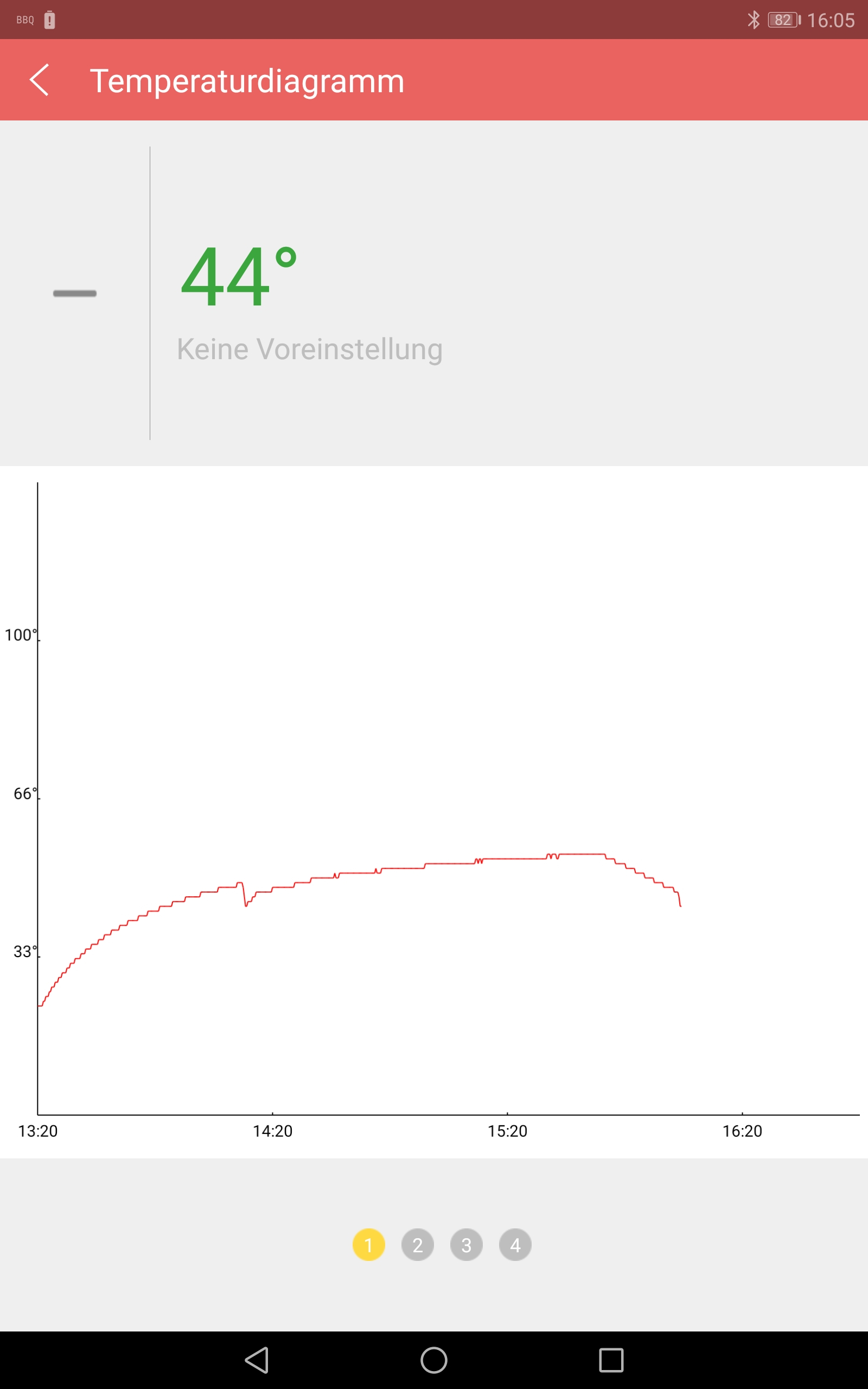

Das Netzteil erreicht eine Höchsttemperatur von 49 Grad nach ca. zwei Stunden und fällt dann wieder ab.

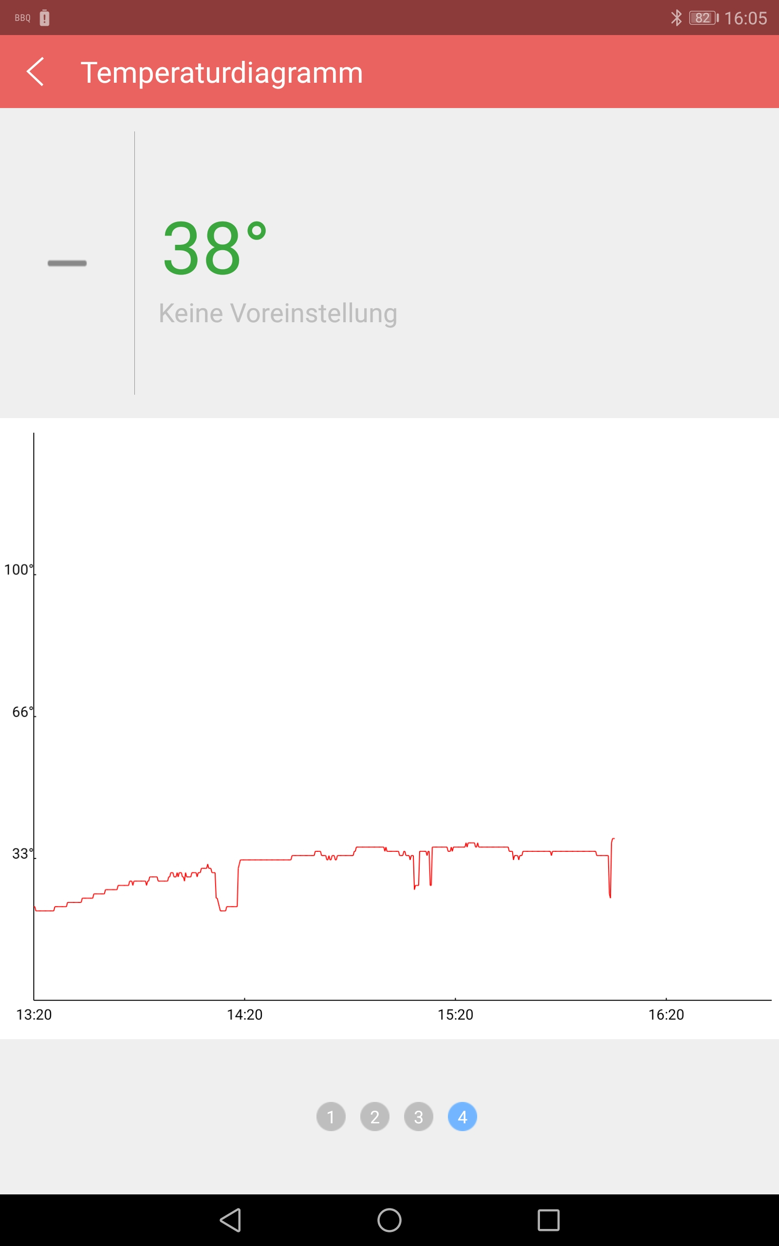

Unter der Sitzklappe wird es bis zu 38 Grad warm.

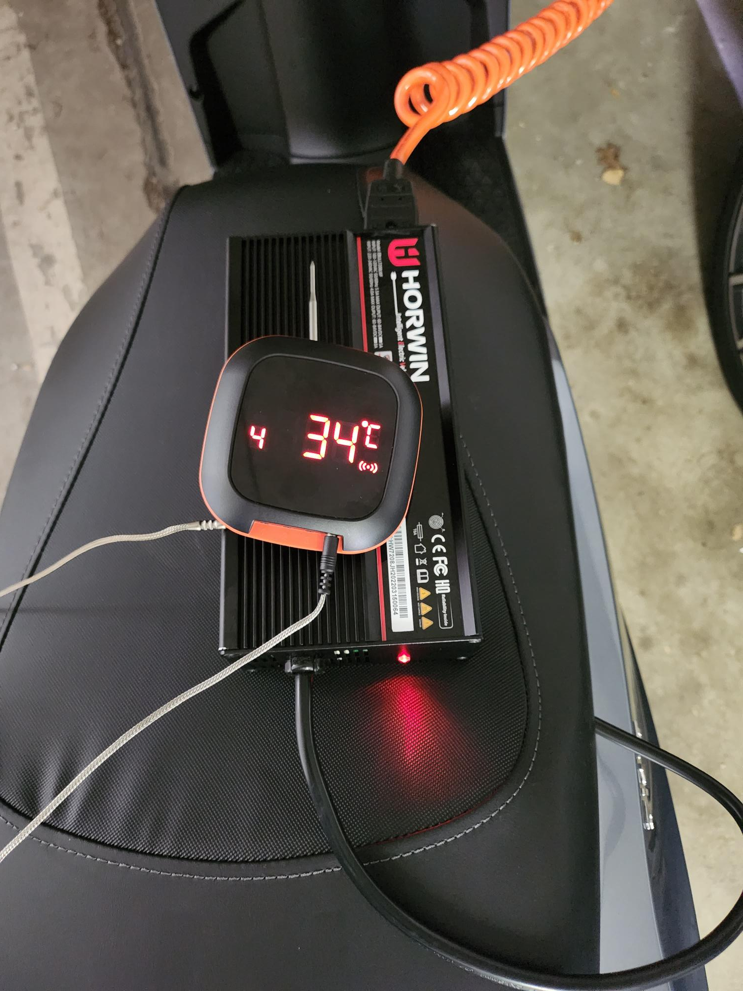

"Frei atmend" auf dem Sitz Fällt die Temperatur auf 34 Grad. Allerdings hatte ich das gemessen, als der Akku bereits 100% voll war. Die Temperatur sank auch im abgeschlossenen Sitz zum Ende der Ladezeit.
[img]download/file.php?mode=view&id=53867[/img]
Für einen richtigen Vergleich müsste ich die Temperatur während der gesamten Ladezeit nochmal außerhalb des Sitzes messen.
Im großen und ganzen finde ich aber eine Temperatur unter 50 Grad durchaus okay. So ein Ladegerät sollte ja hoffentlich außerdem Überlast und Hitzeschutz haben...

Der Lüfer ist dafür da das innere des Gerätes zu kühlen. Und wenn ich richtig aufgepasst habe wurde da nicht gemessen.
Wenn´s brennt dann nicht außen.
Also an der falschen Stelle gemessen.
