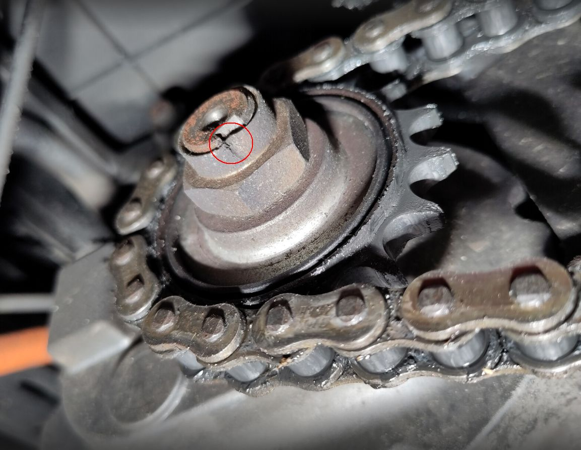

Eigentlich nicht. Was am kniffligsten wird, ist die Ritzelmutter zu lösen. Diesen Schritt auf jeden Fall machen, bevor man die Kette abgemacht hat. So wie ich das eben gesehen habe, lässt sich kein Schlagschrauber ansetzen, da eine Rahmenstrebe im Weg ist. Hilft also nur, es mit einer langen Knarre oder einem Knebel zu versuchen. Vorher das Blech der Sicherung mit einem Schraubendreher nach außen biegen. Und falls du es angehst sind Bilder von solchen Aktionen immer gerne gesehen. Beim Shop von elektro2rad.de nicht wundern, wenn die Laufzeit der Artikel länger dauert, die Lieferzeitangaben sind schlicht und einfach gelogen, die bestellen die Sachen größtenteils erst in China, wenn du sie bestellst.

Danke für die Infos. Ich hatte da bereist mal eine so eine Blende für die Kette bestellt. Die war nach 9 Tagen dann da laut Historie. Ich habe am 23.06.23 den Termin. Da hoffe ich, dass das Zeug bis dahin da ist.loetlampe hat geschrieben: ↑Mo 22. Mai 2023, 17:49Eigentlich nicht. Was am kniffligsten wird, ist die Ritzelmutter zu lösen. Diesen Schritt auf jeden Fall machen, bevor man die Kette abgemacht hat. So wie ich das eben gesehen habe, lässt sich kein Schlagschrauber ansetzen, da eine Rahmenstrebe im Weg ist. Hilft also nur, es mit einer langen Knarre oder einem Knebel zu versuchen. Vorher das Blech der Sicherung mit einem Schraubendreher nach außen biegen. Und falls du es angehst sind Bilder von solchen Aktionen immer gerne gesehen. Beim Shop von elektro2rad.de nicht wundern, wenn die Laufzeit der Artikel länger dauert, die Lieferzeitangaben sind schlicht und einfach gelogen, die bestellen die Sachen größtenteils erst in China, wenn du sie bestellst.
Viel Erfolg!
Leider kann ich keine Bilder machen, da ich den Roller dazu in eine Werkstatt gebe. Ich hoffe die Wissen, wie sie die Kette abbekommen. Die machen auch u.a. Roller von allen anderen Marken.
