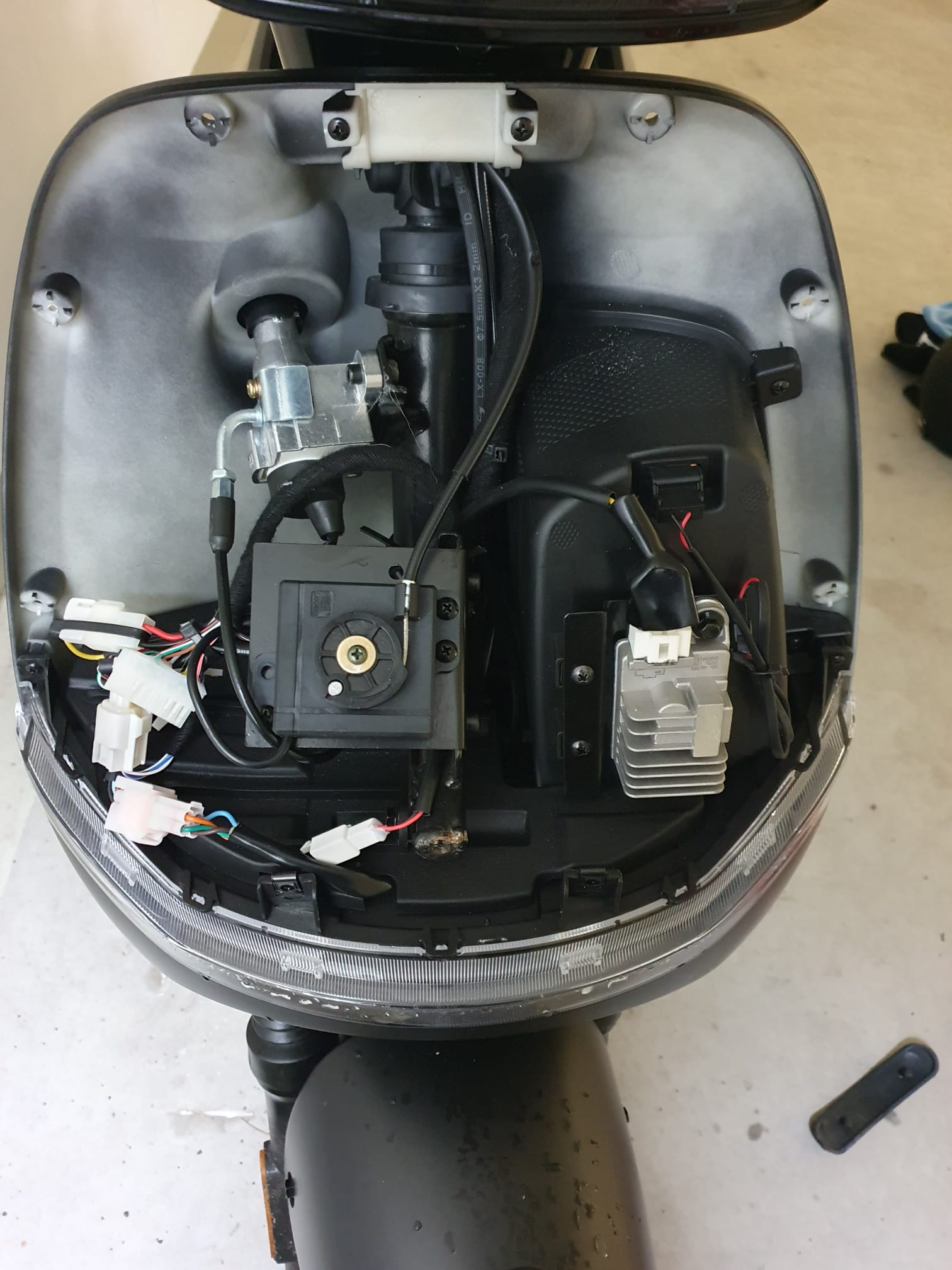

Besitze einen Horwin EK1
Das Geräusch beim blinken ist mir zu laut. Möchte es leiser haben oder ausgeschaltet.
Weiß jemand wie man das möglich machen kann?
Habe in paar Bilder im Anhang, für Erklärungen, bitte an den Bildern deutlich machen.
Danke im Voraus für eine qualifizierte Antworte :D

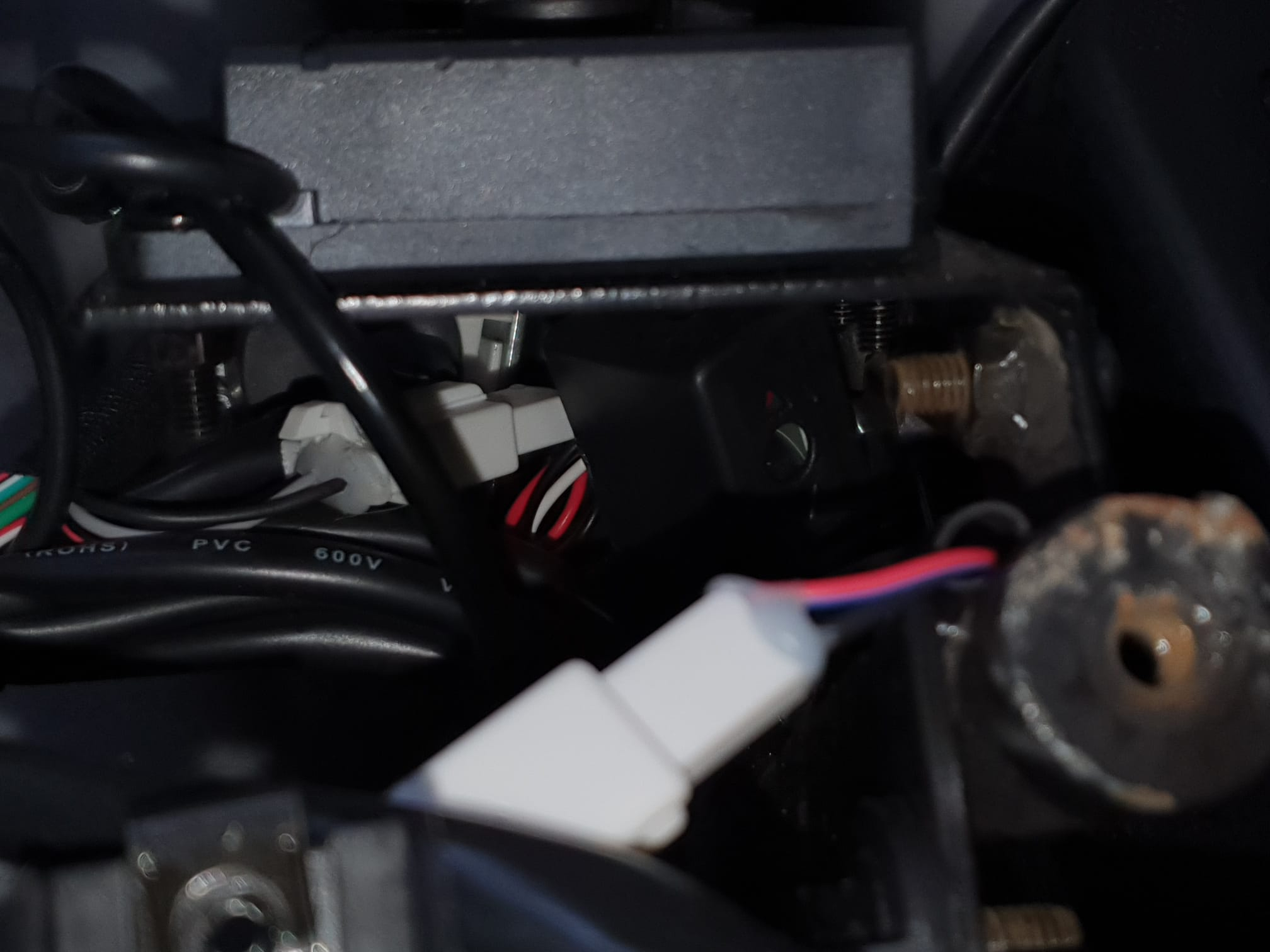

Beitrag von Thomas R. »
Der Piezo sitzt beim EK 3 da drunter (Bild 1). Da sonst alles gleich aussieht, gehe ich davon aus, dass es beim EK 1 auch so ist.
Das Halteblech abschrauben (2 Schrauben, Bild 2), den Krachmacher abkleben und alles wieder zusammenbauen.

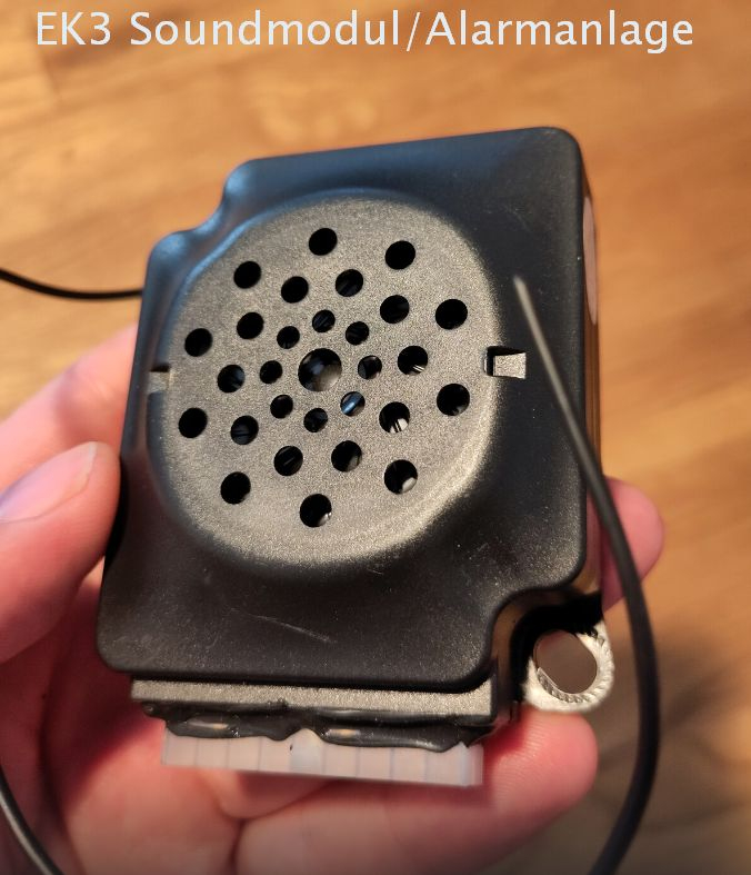

Thomas R. hat geschrieben:
Sa 11. Mär 2023, 08:39
Ist es nicht, habe ich ja bereits geschrieben. Der EK1 hat einen Piezolautsprecher, der EK3 einen echten Lautsprecher, der
im Modul der Alarmanlage fest integriert ist. Verwirrt doch die Leute nicht, wenn ihr nur raten könnt.
