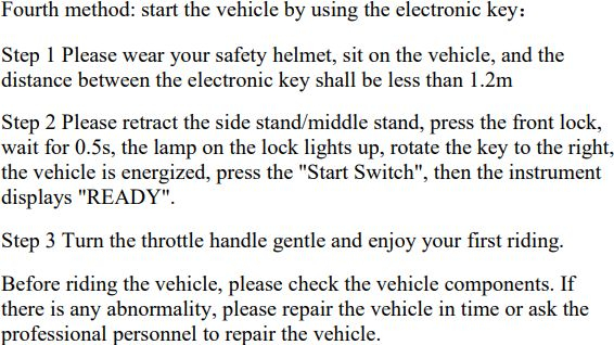

Du brauchst dafür gar nicht auf der Fernbedienung herumdrücken - Du musst einfach zuerst auf den Drehknopf (!) drücken, der fängt dann an zu leuchten und man hört ein Klicken (= Entriegelung des Drehknopfes). Dann kannst Du ihnn entweder nach links drehen oder nach rechts.Hallospensa hat geschrieben: ↑Mo 19. Sep 2022, 10:23[...] Ich bin anscheinend zu blöd die Mechanik dahinter zu verstehen.
Es fängt schon an das ich nach dem Beenden der Fahrt gerne die Elektrik ausstellen möchte [...]. Ich habe bisher keine Möglichkeit gefunden das zu tun außer den Drehknopf am Fahrzeug auf Aus zu drehen. Gibt es hier eine einfache Möglichkeit? [...]
Wenn ich jetzt aber die Sitzbank öffnen möchte um das Bremsscheibenschloss raus zu holen muss ich erst wieder mit dem Schlüssel auf das offene Schloss drücken, sonst kann ich den Drehknopf überhaupt nicht mehr drehen. [...] Dafür muss ich erneut auf das "Schloss öffnen" Symbol der Fernbedienung drücken damit Ich den Drehknopf der Fernbedienung drücken kann.

Steht auch so in der Bedienungsanleitung als einer der vier Möglichkeiten drin, den Roller zu starten. Mir hat es der Händler gezeigt und ich finde es
mit dem Schlüssel in der Tasche die angenehmste Art, den Roller einzuschalten.

Ich hab mittlerweile ne neue Batterie (Duracell) und es geht jetzt, aber es kann auch an dem anderen Handling liegen (Knopf zuerst reindrücken bevor man mit der Fernbedienung entsperrt.
Auf jeden Fall komme ich jetzt besser klar. Ich bekomme die Horwin nur immer noch nicht auf P ohne sie ganz auszuschalten(geht wahrscheinlich gar nicht) und auch beim öffnen der Sitzbank schalte ich sie aus, was dazu führt das irgendwann die Alarmanlage losträllert wenn man das Lenkradschloss noch nicht schnell genug drin hat, oder man sie nicht wieder einschaltet.
Aber es ist schonmal deutlich Geräusch und Stressloser als vorher.

wenn die Fernbedienung einfach nur in der Nähe des EK3 ist, muss auf der Fernbedienung rein garnichts gedrückt werden.
1) Fernbedienung in der Hosentasche oder Jackentasche tragen.
2) Drehschalter der „Zündung“ 1x reindrücken, loslassen
3) es macht Klack
4) Drehschalter einfach rechtsrum auf ON drehen, Start-Taste drücken, wegfahren.
zum Öffnen der Sitzbank wie beschrieben, aber nach Links drehen.
Sperren des Lenkers, wie eben, aber Drehschalter gedrückt halten beim Linksdrehen. Dabei Lenker an linken Anschlag ein wenig hin und her bewegen bis Schloss einrastet.
Dabei ist NIEMALS irgendein Tastendruck auf der Fernbedienung notwendig!
Wenn das „Klack“ beim Drücken des Drehschalters nicht kommt, obwohl die Fernbedienung in der Nähe ist und auch noch neue Batterien drin sind , dann ist der Empfänger der Alarmanlage defekt.
Wenn die Alarmanlage losdudelt obwohl die Fernbedienung in der Nähe ist: Empfänger kaputt.
Oder hat Horwin was neues verbaut? Dann müßte etwas völlig anderes als das oben in der Bedienungsanleitung stehen.
