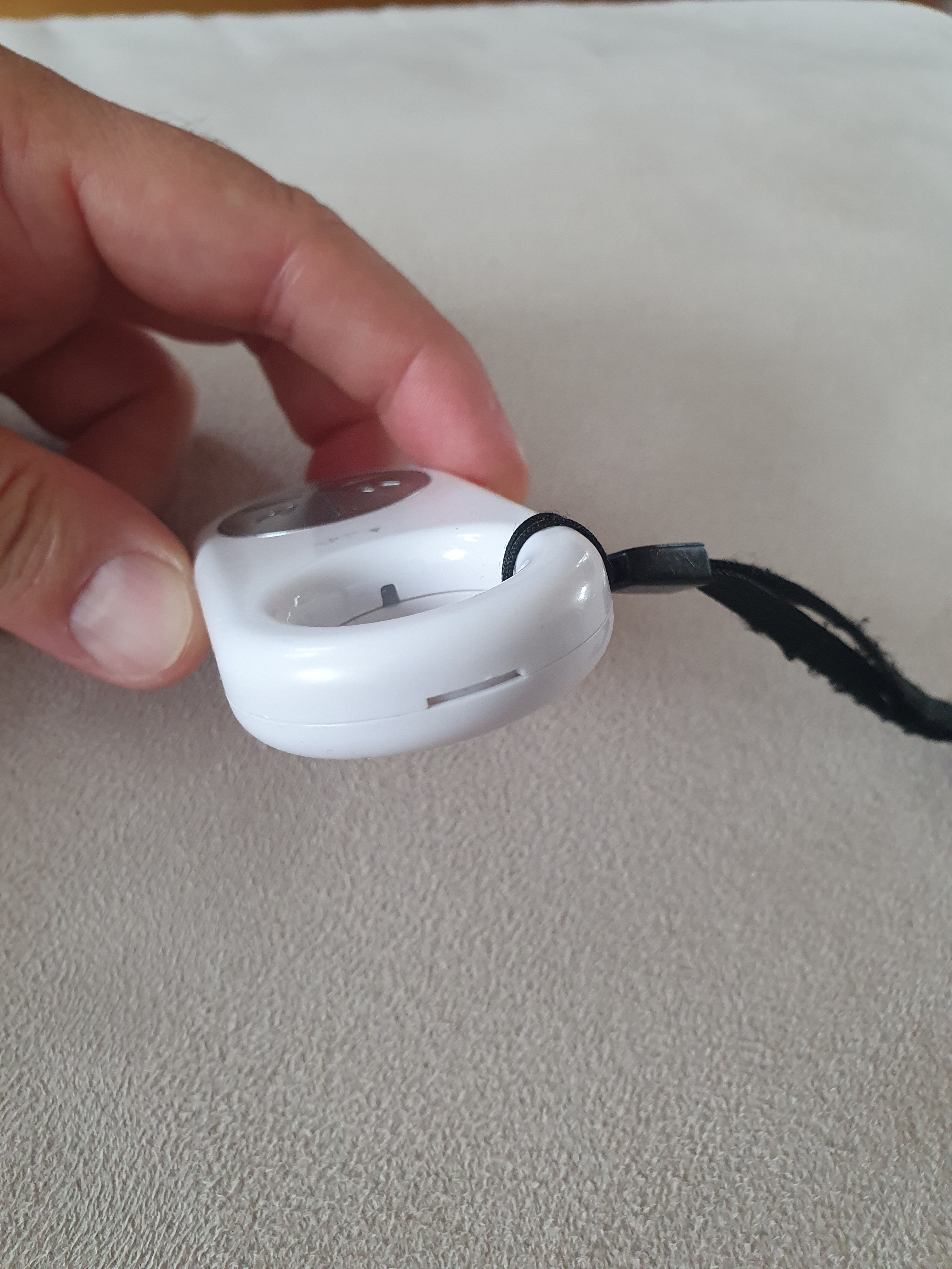

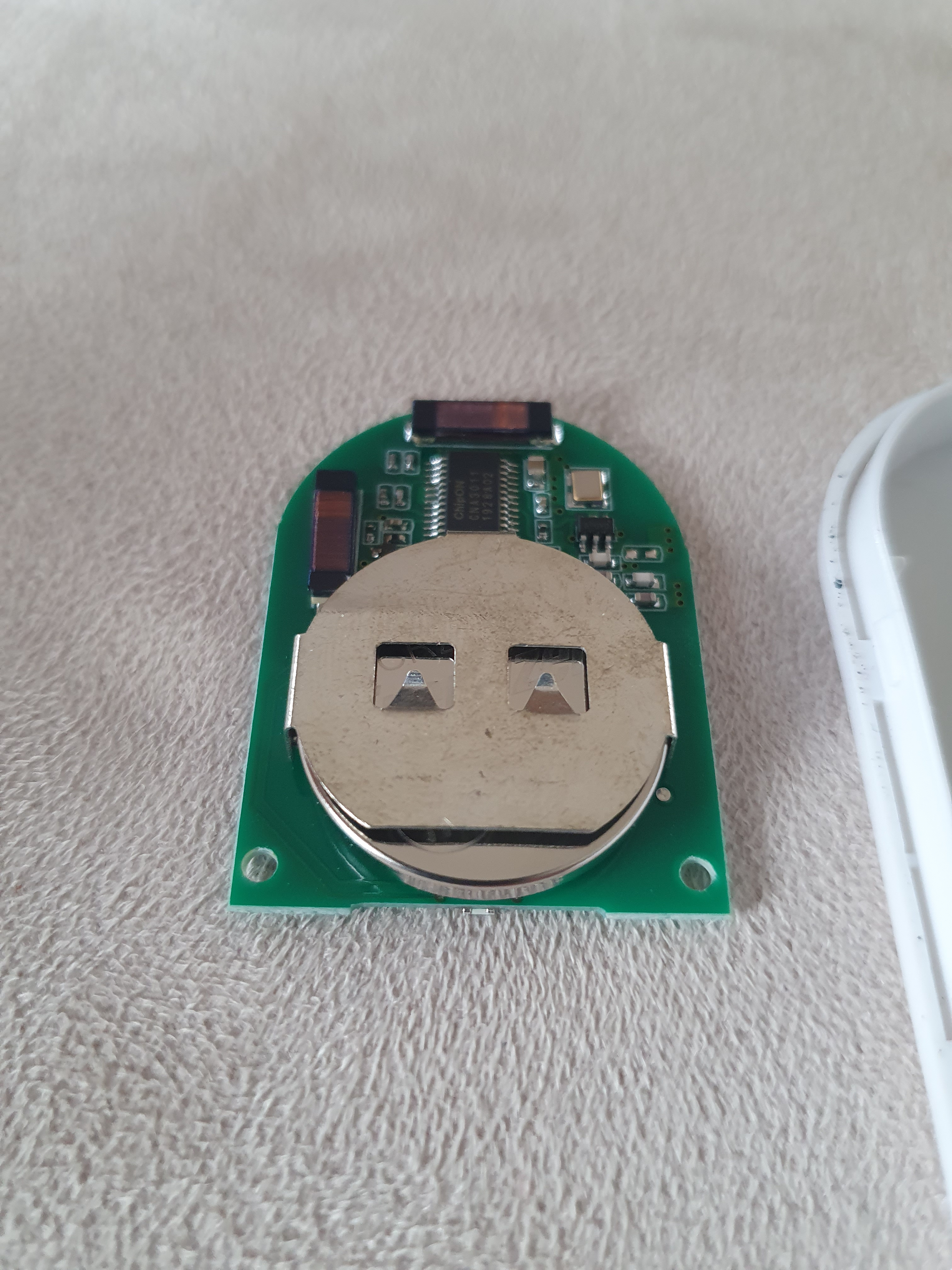

Hallo, also bei mir geht das Keyless go nicht mehr, tippe auf Batterie in Schlüssel nicht mehr stark genug. Ich bin eigentlich technisch sehr versiert, aber ich bekomme einfach den Schlüssel nicht auf um an die Batterie zu kommen. Hat jemand den ultimativen Tipp fürn mich, wie ich die Fernbedienung aufbekommen ohne diese zu zerstören? Mit einen dicken Schlitzschraubenzieher habe ich es schon versucht, damit bekomme ich die Fernbedienung einen Spalt oben auf, aber das war es dann.

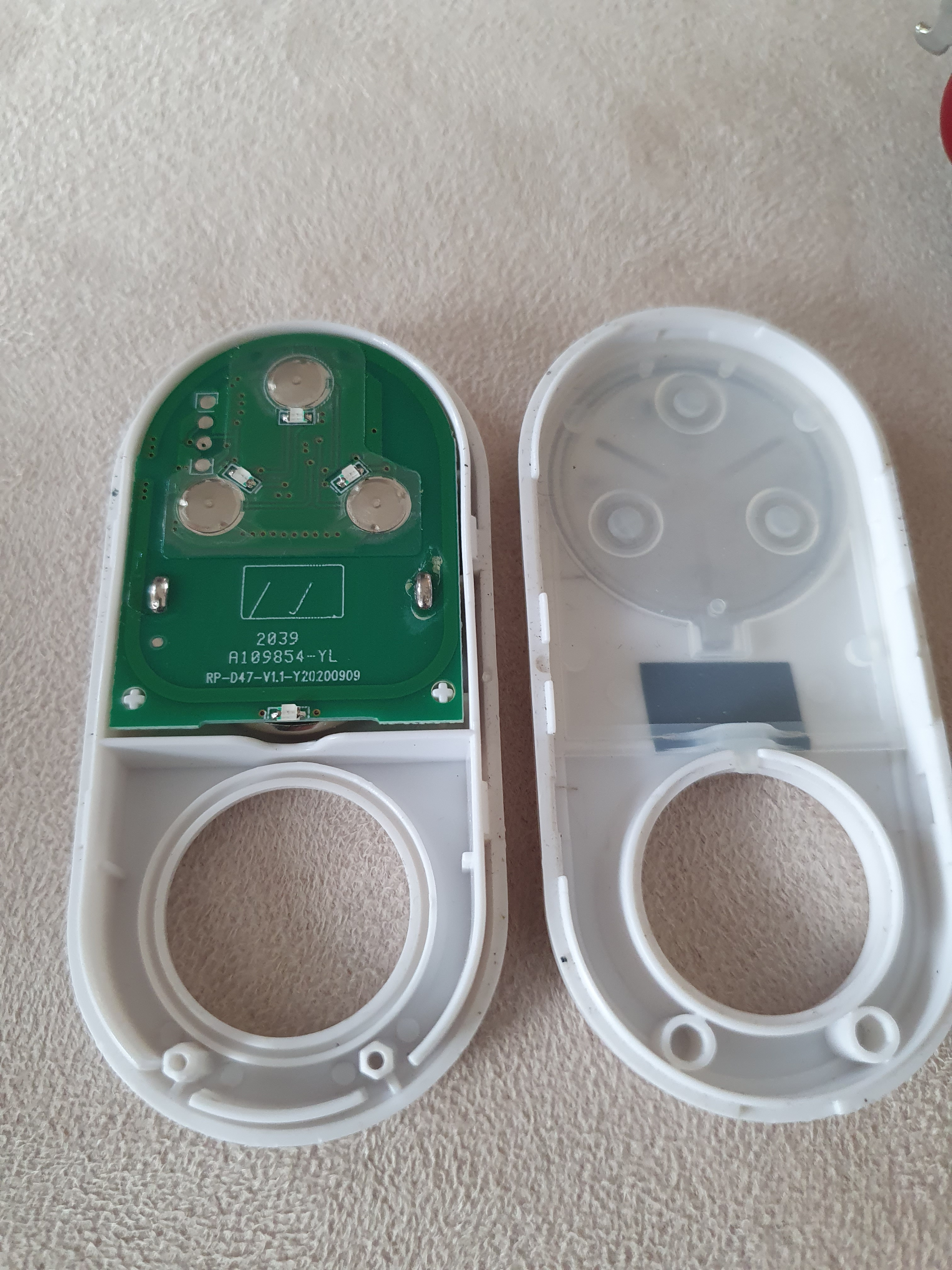

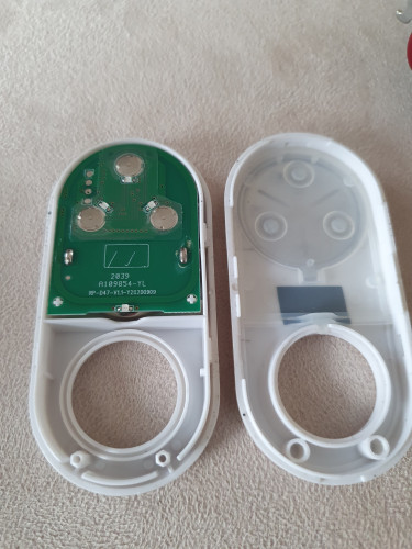

Einfach mit einem breiten Schraubendreher unten am Schlitz aufhebeln (vorher das Schlüsselband entfernen), dann etwas nach links und rechts im Schlitz entlang fahren, schon ist er offen. Die Batterie ist vom Typ CR2450, 3 Volt.
