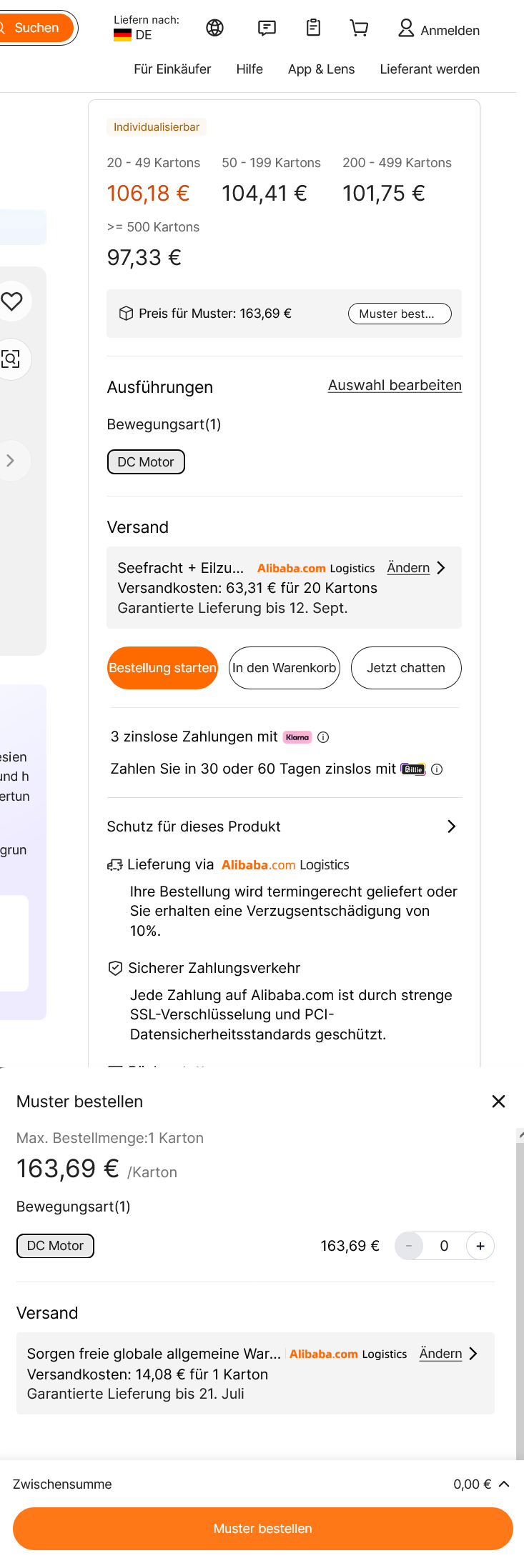

Hui, 185 Dollar ohne Shipping und Tax als Musterbestellung aber wenigstens ist er verfügar

Per Schiff kostet der Versand nur 14 Euro.

Hallo Peter, woher weißt du das genau dieser Controller beim EK3 verbaut ist und wird er ohne spezielle Anpassungen auch an dem Roller funktionieren?Peter51 hat geschrieben: ↑Mo 9. Jun 2025, 20:13https://www.alibaba.com/product-detail/ ... 13a0cv06b7
Der Motor arbeitet mit einem Sin/Cos Encoder und wandelt die Signale in normale Hallsignale um?!

Das weiß wohl keiner.
Murmel hatte ein Foto mit Typ LBMC072252HC5X gepostet.
Auf Alibaba heißt der Typ LBMC072252HJ5XE.
Kauft man einen Lingbo Controller auf Alibaba muß der neue Controller parmmetriert werden und sicherlich ein Autotuning gestartet werden - dabei mißt sich der Controller auf den Motor ein.
Kauft man den Lingbo Controller beim Händler ist dieser auf den EK3 parametriert und damit ist es plug & play.
