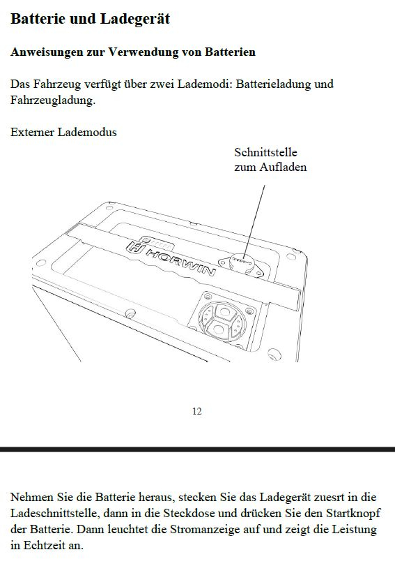

Wie schon geschrieben soll man es laut Handbuch genau anders herum machen:
So hat es mir damals auch mein Händler gesagt, und ich mache das schon seit drei Jahren so (EK3). In > 90% der Fälle muss ich den Startknopf an der Batterie gar nicht drücken.
Wenn der Ladevorgang nicht gleich startet hängt das meinen Beobachtungen meistens daran, dass der Akku zu warm oder zu kalt ist.
