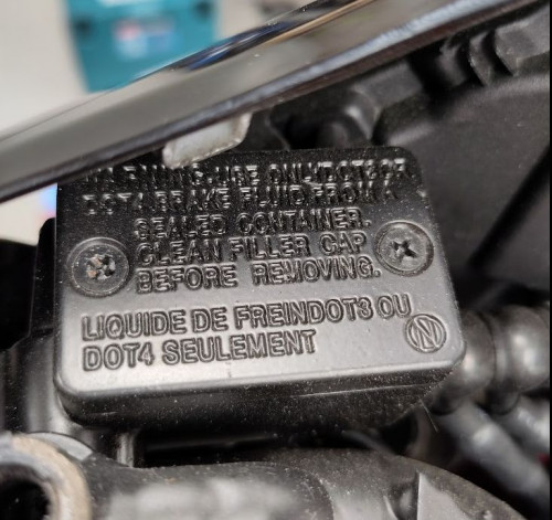

Entscheidend ist, was auf dem Vorratsbehälter eingeprägt wurde.

Heute mal nachgesehen:

Danke @loetlampe und @ducatodriver, dass sind verwertbare Fakten.
