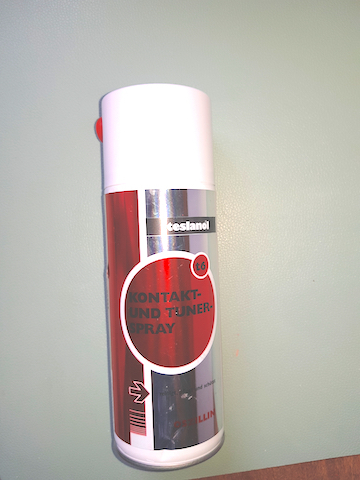

Ich will das HIER mal erwähnen. Ich hatte ja ebenfalls ein Problem mit dem Blinker. Daraufhin habe ich den Blinkertaster mit eben jenem Kontaktspray dezent "geölt. Seitdem kam auch erwähnter Fehler nicht wieder. Mag sein, das es mit Feuchtigkeit zusammen hängt, jedoch ist mein Horwin noch nie nass geworden. Eventuell scheint aber Luftfeuchtigkeit zu reichen und möglicherweise kann man den Fehler auf diese Art beheben. Einfach leicht in den Schalter sprühen.Fellfisch hat geschrieben: ↑Sa 10. Sep 2022, 17:01Hallo, mein Blinker piepst zwar nicht selbständig (bin bisher nur im Trockenen gefahren) dafür gehen die Blinker manchmal gar nicht. Heißt, wenn ich während der Fahrt blinken will, tut sich nix. Heute an der Ampel hab ich dann kurz aus und wieder eingeschaltet, dann blinkte es wieder ordnungsgemäß.
