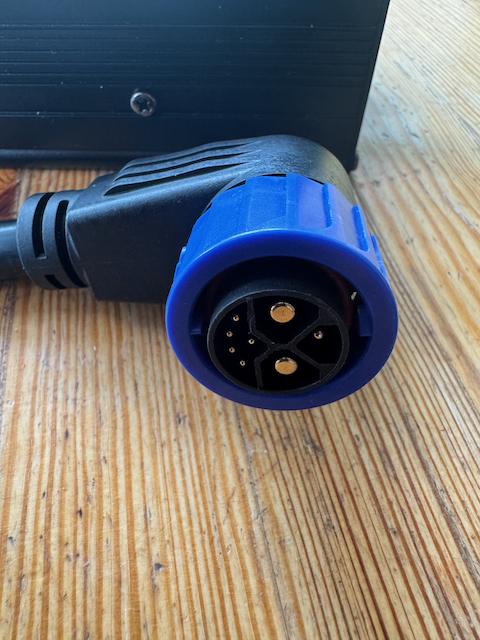

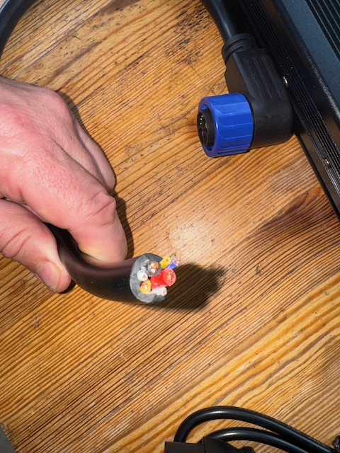

...also jetzt hab ich zwar die Teile aber ich bin leider zu doof fuer den naechsten Schritt.
Das Kabel mit dem blauen Stecker kam wie in dem Foto an, M25 "5+2+1" auf der einen Seite und ein abgehacktes Sammelsorium an Kabeln am anderen Ende.
Das Ladegeraet ist mit Schnur zur Wand auf der linken Seite und mit einer Schnur und einem C14 Stecker auf der rechten Seite.
Diesen C14 Stecke werde ich also wohl abschneiden müssen und was auch immer ich dann an Kabeln vorfinde mit dem Kabelsalat vom M25 Kabel verbinden.
Kann mir jemand erklaeren (als waere ich ein Kleinkind), wie ich das am besten mache, ohne dass mein Roller danach in die Luft fliegt? Ihr duerft Euch auch gerne ueber mein stuemperhaftes Unwissen lustig machen, Feuer frei!
