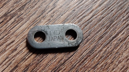

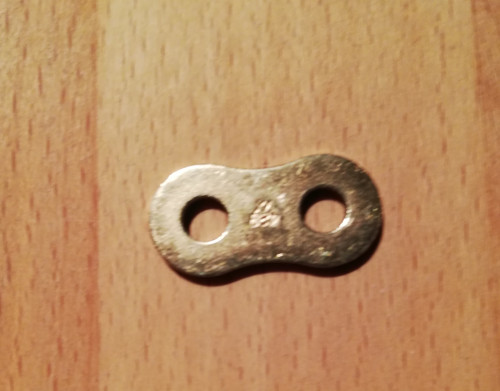

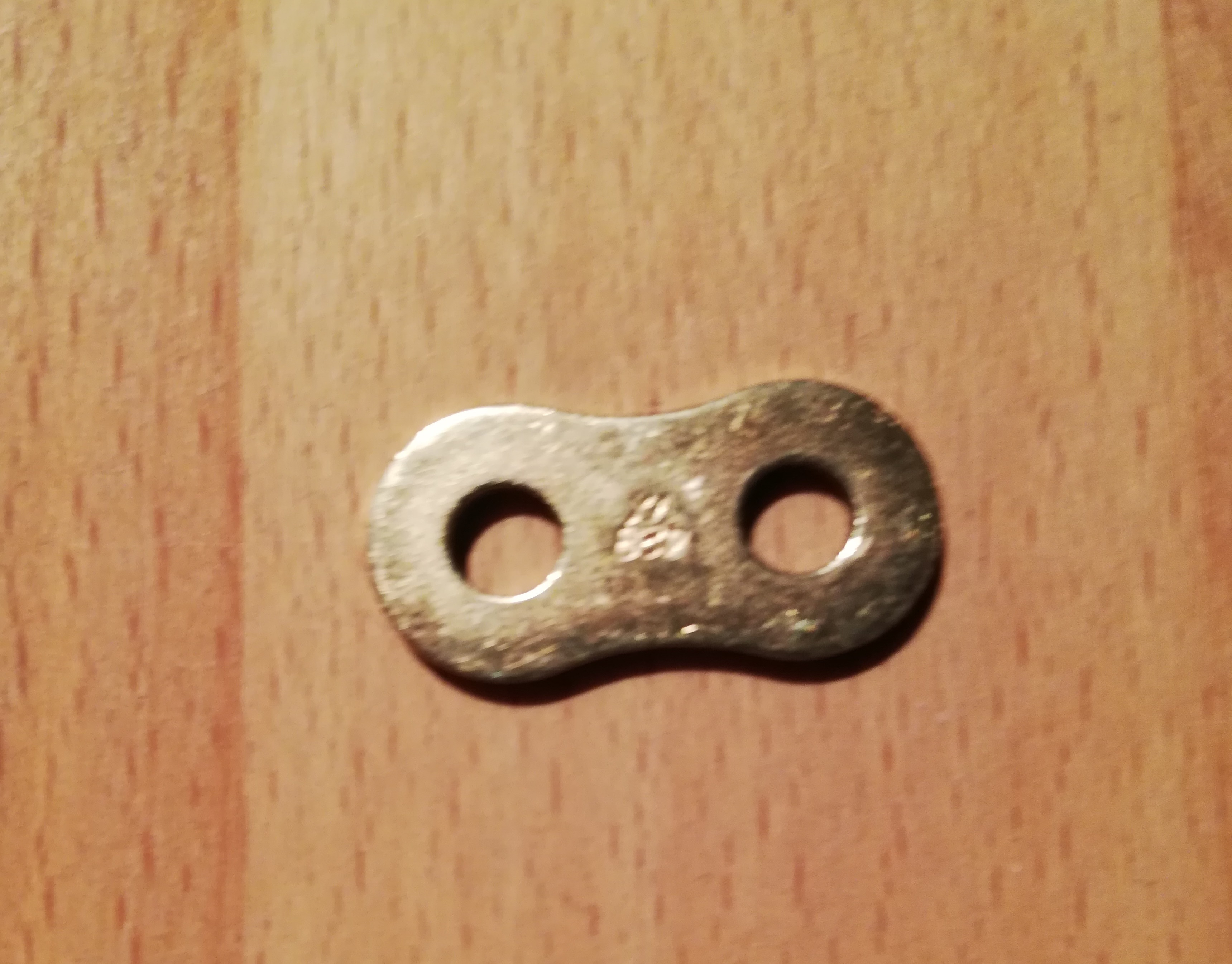

Ob das wirklich eine DID Kette ist?
Meine Lasche von der DID Kette sieht so aus wie auf dem Bild. Sie ist geformt wie die anderen Kettenglieder.
Die von Imperator sieht anders aus.
