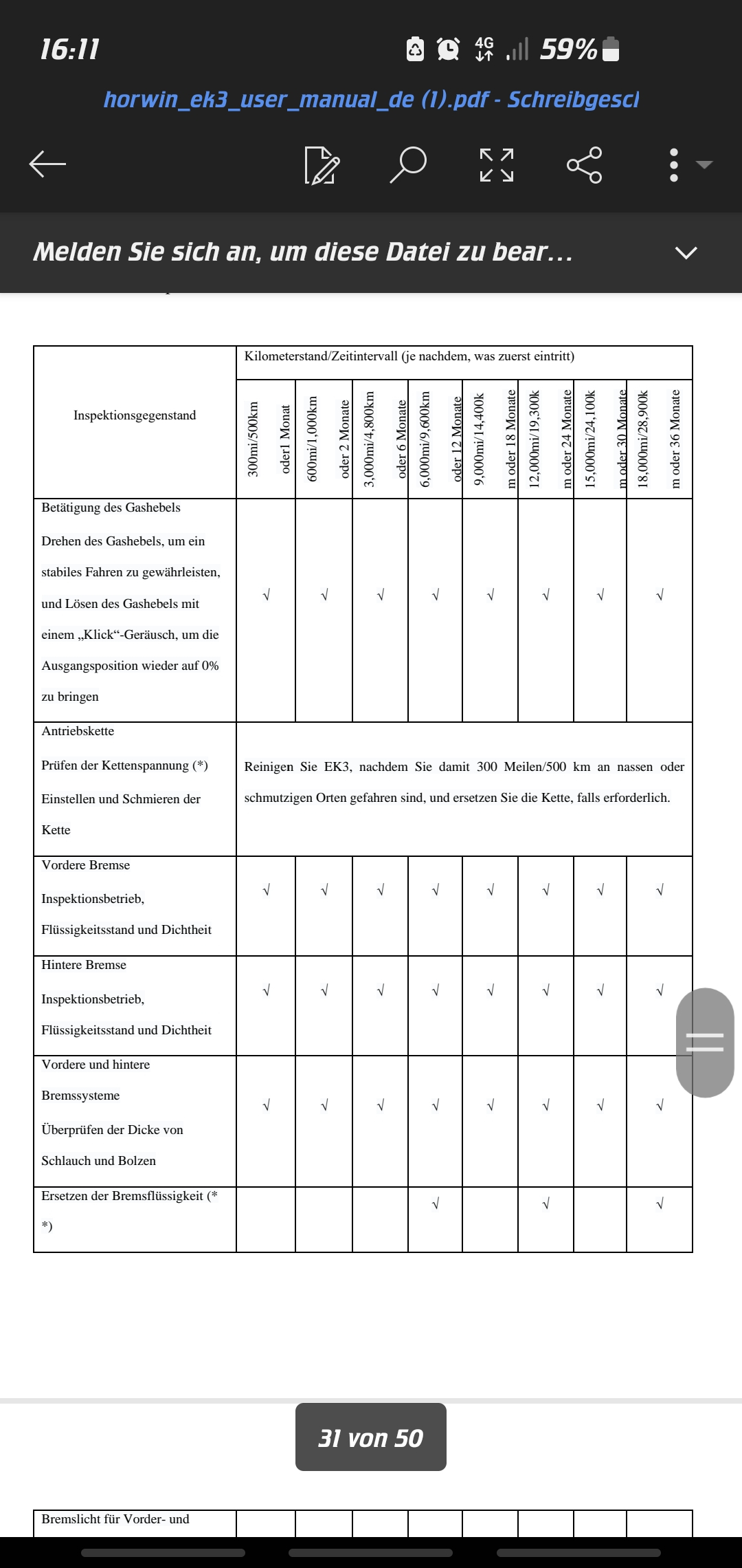

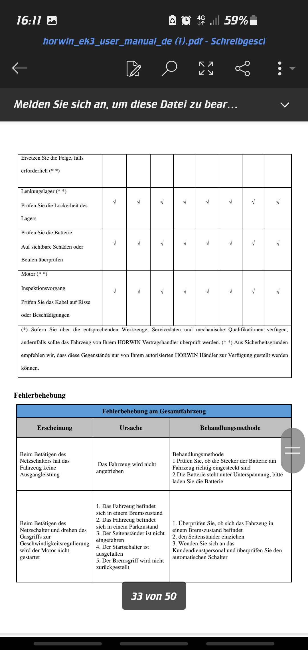

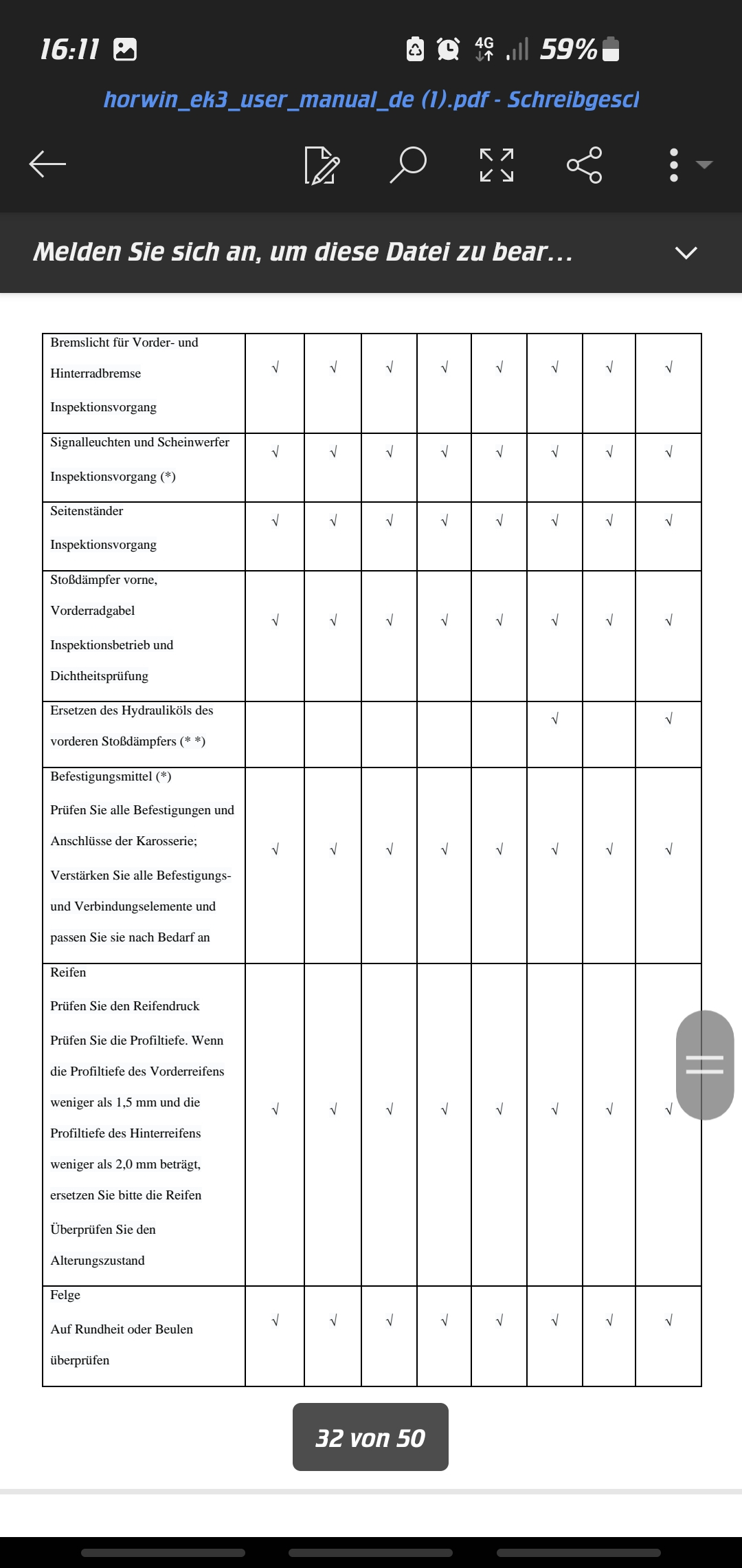

...gibt es inzwischen etwas? Ich habe keinen Horwin-Händler vor Ort und würde gerne selbst die Wartung durchführen. Aktuell bin ich bei rund 1.300 km - oder ist das nur etwas für den Fachmann? Was wird denn da überhaupt gemacht? Ich habe keine 2 linken Hände.
HorwinEK1
Beiträge: 196
Registriert: Fr 25. Jun 2021, 11:58
Roller: Horwin EK1
Re: Detailliertere Bedienungsanleitung/Wartungsanleitung für EK1
Beitrag von HorwinEK1 »
Dazu gibt es genaue Infos im Handbuch. Hier mal der Auszug daraus. Ist zwar vom EK3 aber bis auf die Kette gleich es dem des EK1.
