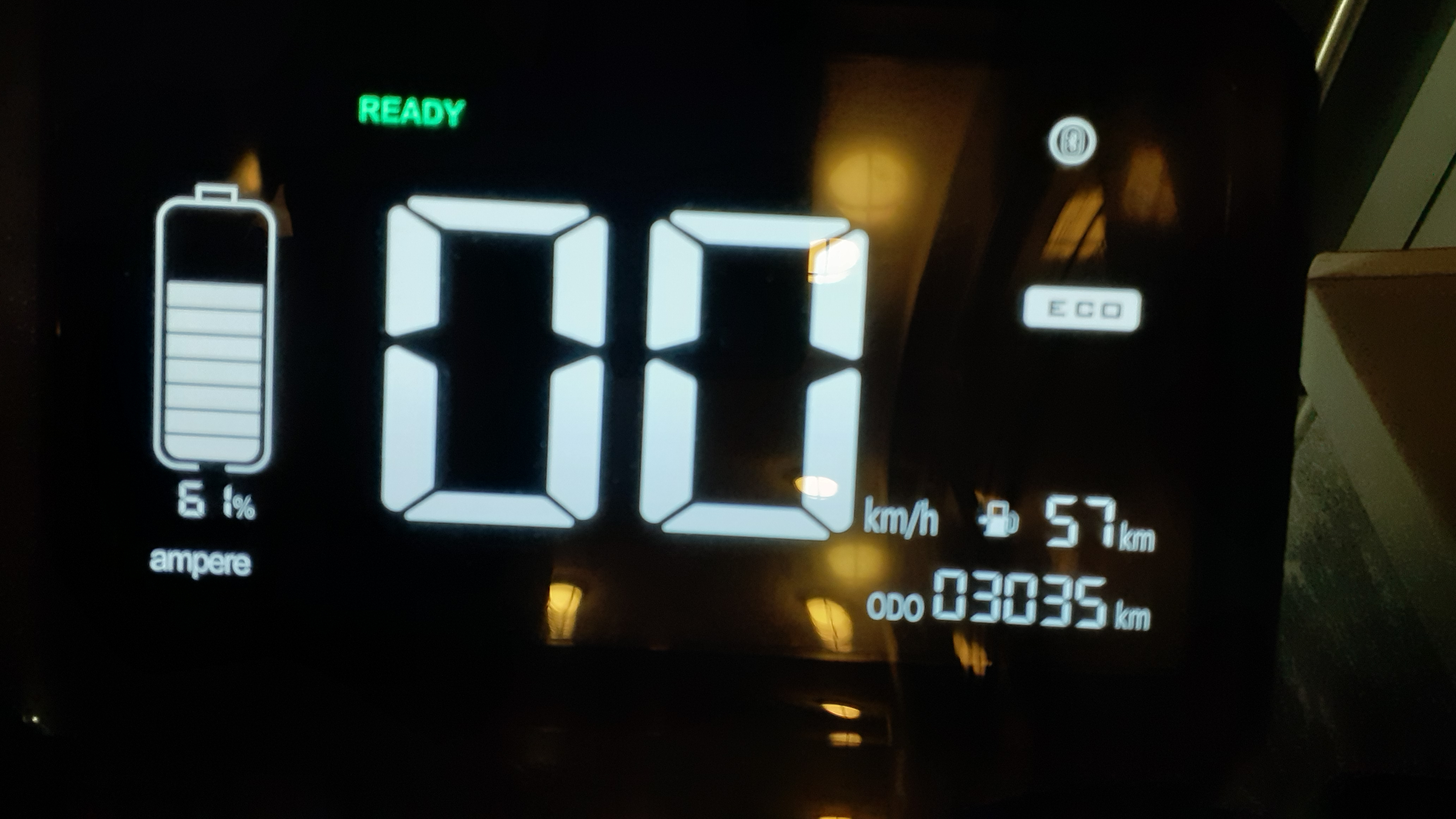

Ich habe hier mitgelesen und bin bei dem o.g. Satz hängen geblieben. Fahre einen Yadea G5 45er-Roller
Aber das Thema ist interessant
Ich versuche nicht unter 20% zu kommen, da von 20% an die Prozente unpropotional zu den Rest-KM abnehmen.
Sprich von 100% bis 20% ist der Verbrauch nahezu linear zu den gefahrenen KM.
ABER ab 20% geht es ruckzuck Richtung 0%!
Der Akku ist gerade mal 17 Monate und 2.900 Km alt.
60V/32Ah ca. 1,92KWh 18650er Panasonic Zellen.
Reichweite liegt bei 50 bis 55 km.
Ist das normal oder...
Im Gegensatz zu anderen Roller hält der G5 auch bei <5% noch seine 45km/h. Soll heißen die Fahrleistung nimmt kaum spürbar ab, aber eben der Akkustand ab 20%...
Mache ich mir da zuviel Gedanken...?

Leider weiß man nie so genau, wie denn der Roller den Akkustand ermittelt. Coulomb-Zähler, Spannungsmessung z.B.
Da gibt es dann auch Abweichungen in der Genauigkeit.

Oh, dass finde ich aber interessant.Cuxxer009 hat geschrieben: ↑Di 28. Dez 2021, 20:02@Yakamoto
Ab 20% fiel die Geschwindigkeit bei meiner Yadea G5 auch deutlich ab. Allerdings konnte ich bei 0% Akkuanzeige noch einige Kilometer fahren. Das ist also ganz normal.
Und bei mir waren es eigentlich auch nie mehr als 50-55KM an Reichweite weil der Akkuverbrauch unter 20% sehr unlinear wird.
Liebe Grüße
Bei mir fällt die Geschwindigkeit auch bei 5% nicht merklich ab. Klar, er ist nicht mehr ganz so spritzig wie mit 80%.
Aber Vmax. um die 45 km/h erreicht der (mein) G5 auch bei 0% noch.
Der Akku-Stand geht bei mir ab 20% auch rech unlinear runter
Welches BJ hast du? Meiner ist ca. Mai 2020 (die Version ohne Uhr in Display).
