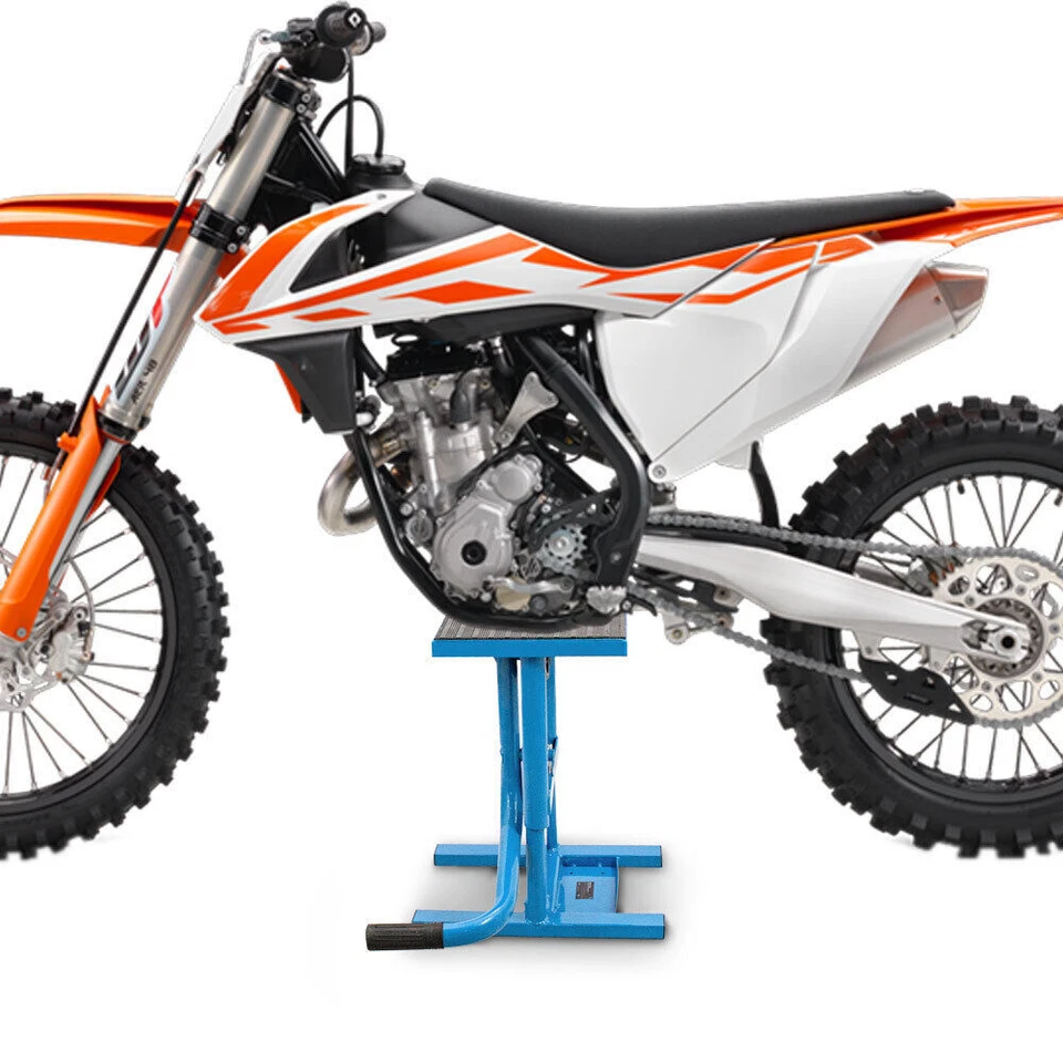

ich mach das so bei meinem 4TK.
hauptständer, baue das hinterrad aus heb vorne an und stelle eine wasserkiste oder bierkiste unter dem vorderbau und baue das vorderrad aus. dann ab zum händler.
böcke gehen auch....
es gibt aber bei ebay speuielle hebeühnen für den schmalen geldbeutel, so um die 60-80.- euros
schon vor 40 jahren war es immer so, der reifenhändler hat ständer und werkzeug bereitgestellt, aber nie selber ausgebaut, so kenn ich das. wobei die fachwerkstatt oder der mopedhändler hat das gemacht, und sich gut bezahlen lassen :)

ja, auf alle fälle :)
den rest, müßte man ausprobieren......ich dachte auch an sowas...www.ebay.de/itm/365104715641
oder https://www.ebay.de/itm/177229252326
