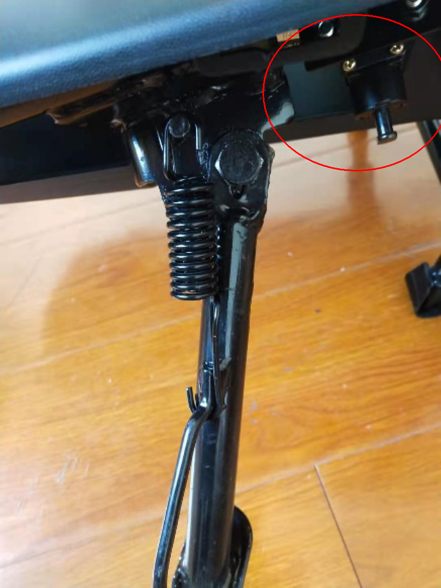

Ein vielleicht blöde Frage, ich lasse mich gerne korrigieren:
Hat der Roller eigentlich eine Kontrolle, ob der Seitenständer ausgeklappt ist? Einen Schalter z.B.
Ich müsste das mal an meinem EK3 ausprobieren ...
Edit:
Ja, ist so, der Seitenständer blockiert die Funktion des R/P Knopfes, im Display erscheint ein gaaaanz kleines "R"

Ich denke auch, dass die Ursache der Kontaktschalter am Seitenständer sein könnte. Der ist evtl. defekt oder blockiert, deswegen wird es nicht mehr funktionieren.
Beim EK3 ist das das rot umkreiste Teil:
EInfach mal von Hand reindrücken und wieder rausziehen, ggf. mehrmals wiederholen.
