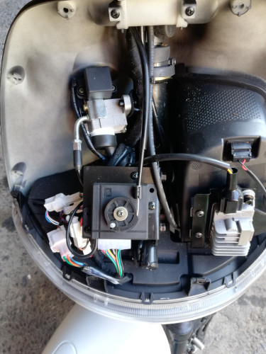

Ich gehe davon aus, dass die vordere (lackierte) Frontverkleidung gemeint ist. Ein paar Kreuzschlitzschrauben und die hinter dem Gummi-Emblem nicht vergessen, dann kannst du sie abnehmen.

Dahinter sieht es so aus wie auf dem Bild. Wo das Zündschloss ist kann man erkennen. Kommt man an den Seilzug heran wenn man die Gummihülle links zurückschiebt?

Genau, die vordere , obere Verkleidung. Sind 6 Schrauben glaub ich.

Ist schon 2 Jahre her als ich das gemacht habe, als der Roller noch neu war aber ich glaube du musst nur kurz am Zug (an der Tülle) ziehen). Es ging jedenfalls ganz schnell und einfach.
Vielleicht kann es jemand verifizieren.
