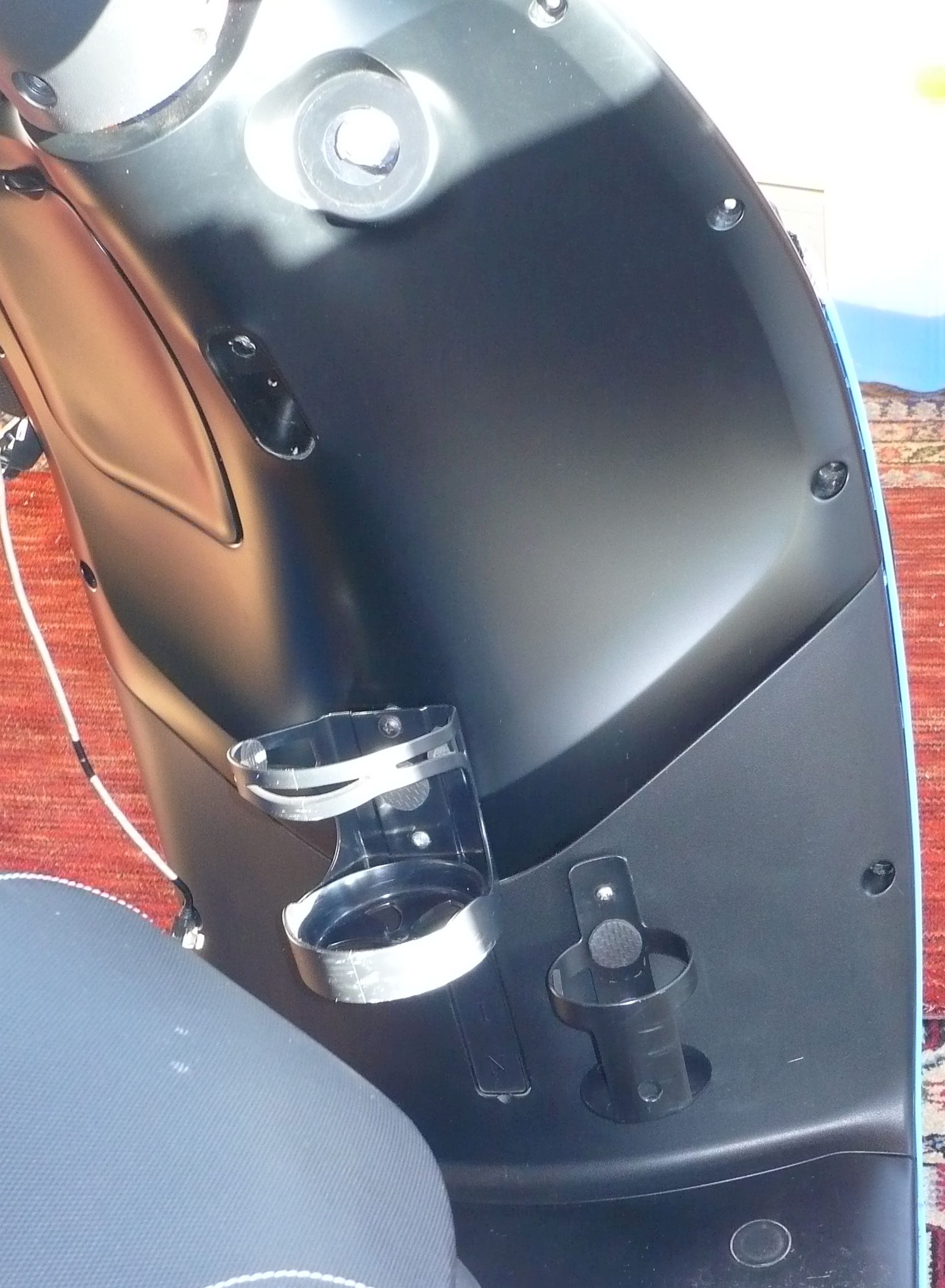

Frage: wie kann ich die vordere, große schwarze Verkleidung entfernen?

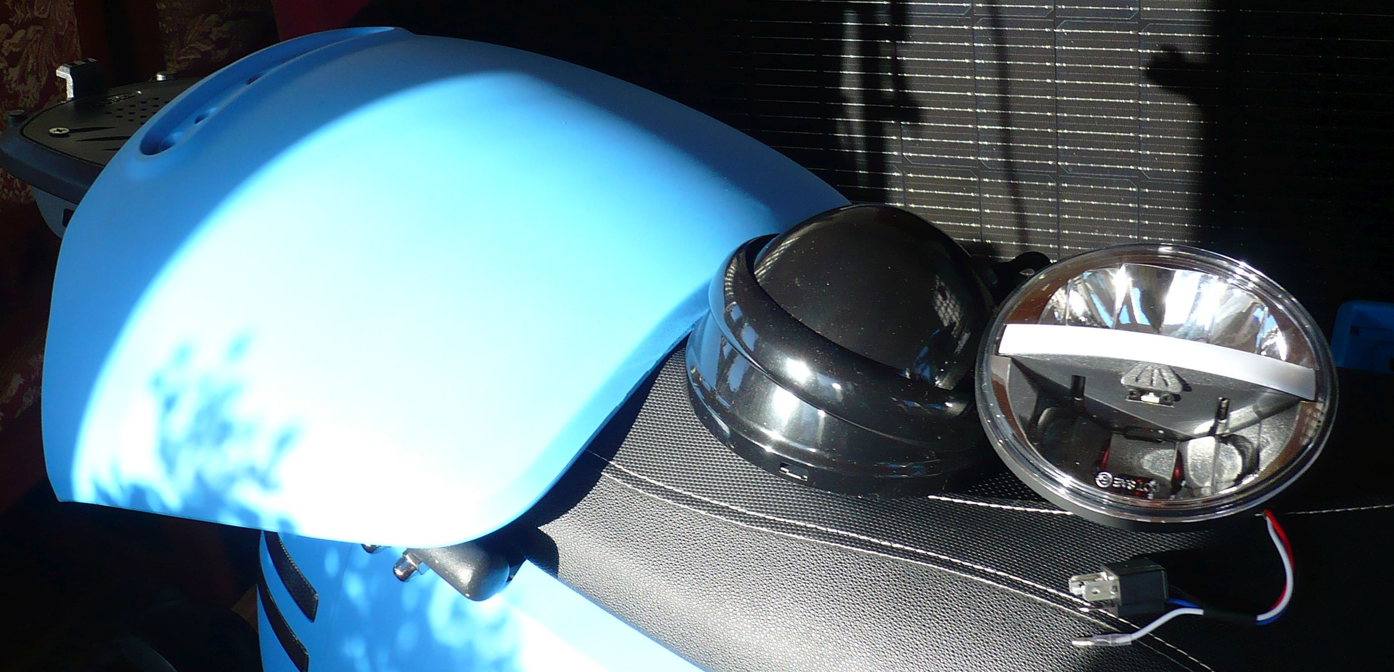

Ich habe einen EK1-Roller und möchte einen besseren Scheinwerfer (der die Straße wirklich ausleuchtet) auf der blauen Frontpaneele anbringen:
Und den Originalscheinwerfer abschalten zu können, wenn der Neue eingeschaltet ist, brauche ich natürlich einen Schalter (ist ein wasserdichter, rechteckiger Einbauschalter). Der soll auf der schwarzen Paneele rechts oben beim Zündschloss befestigt werden (auf das Cockpit passt er nicht). Dabei ist es ja viel einfacher, die Öffnung für den Schalter zu machen, wenn die schwarze Paneele ab ist.
Alle sichtbaren und zugänglichen Schrauben habe ich entfernt:
Es sieht aber so aus, wie wenn die schwarze Front-Verkleidung unten mit der schwarzen Bodenpaneele mit "Einrast-Nasen" verbunden ist. Also muss die Bodenplatte vermutlich auch entfernt werden, um die schwarze Frontpaneele aushaken zu können. Wenn die 4 Schrauben der Bodenplatte entfernt sind, wie genau kann ich die beiden Paneele voneinander trennen?

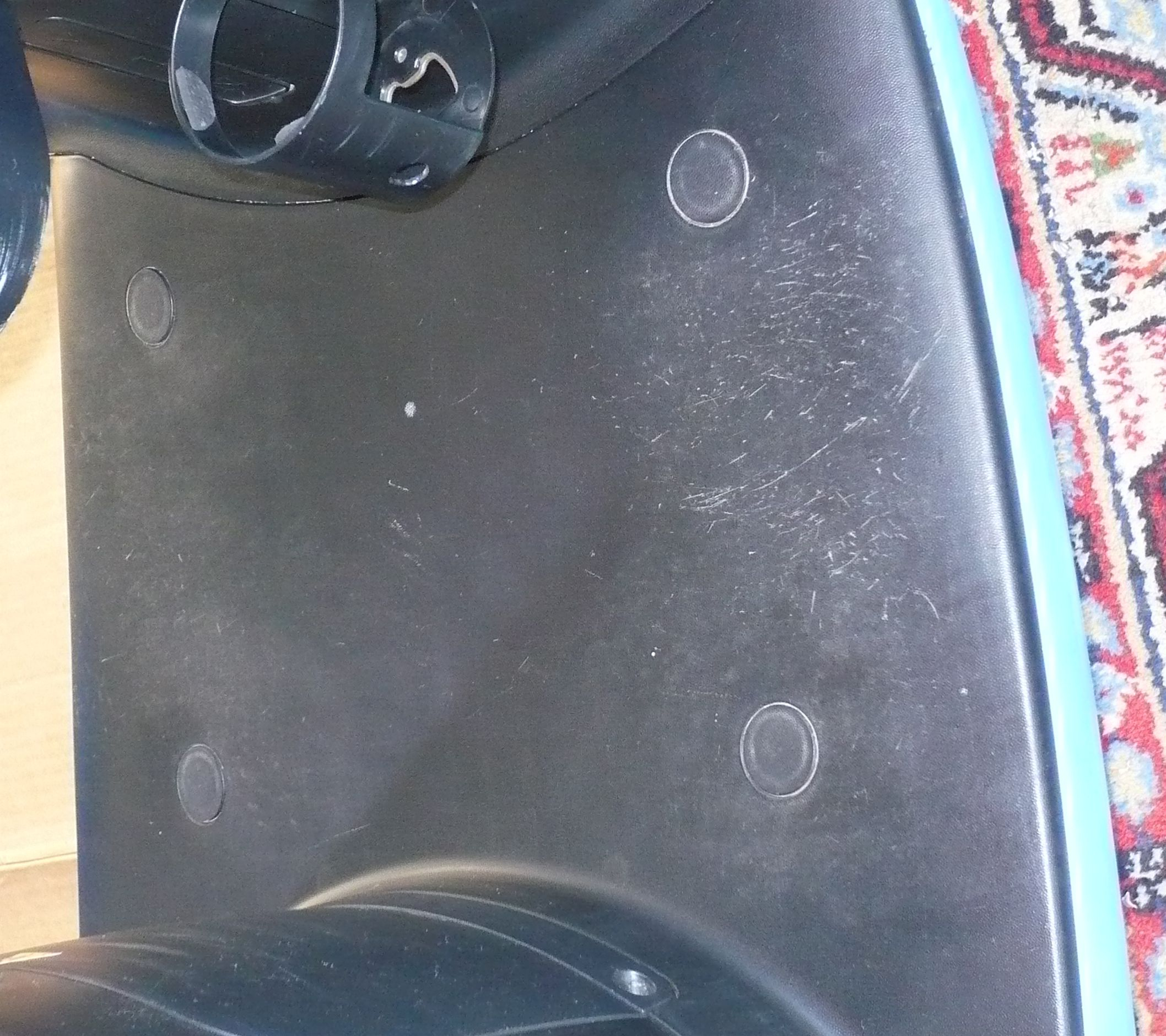

Auf der Bodenplatte befinden sich vier runde Abdeckungen, unter denen sich wahrscheinlich weitere Schrauben befinden, die gelöst werden müssen, um die Bodenplatte zu entfernen. Wie kann ich diese vier Abdeckungen entfernen, ohne sie übermäßig zu beschädigen?
Wenn ich dich richtig verstehe, meinst du die große senkrechte Plastikeinfassung rund um das Zündschloß?
Die bekommst du meines Wissens nicht raus ohne vorher den Lenker mit allen Verbindungen zu demontieren.
Unten geht es ebenso aufwändig weiter.
Meist sind Roller auf Fließbandfertigung, also auf den Zusammenbau optimiert. - Um die Reparaturfreundlichkeit macht sich kein Hersteller Gedanken.

Es gab hier mal einen Thread über das Entfernen aller Verkleidungsteile. Mit Videos von Horwin. Z.B.:
https://www.youtube.com/watch?v=8RKP4ngQPLY
oder
https://www.youtube.com/watch?v=VzhQejZfx2A
Da sollte an sich alles andere auch dabei sein.

Such mal nach dem hier:
Ersatzteilkatalog EK 3 und Anleitungsvideos

Hallo 'error' und Thomas:
Herzlichen Dank für euer Feedback.
Dass die Hersteller, egal ob Autos oder Roller, seit einigen Jahren nicht wollen, dass die Besitzer selbst etwas reparieren oder verändern, war mir schon klar.
Aber mit den PDFs und den Videos (die ich alle 'runterladen werde) müsste das Abmontieren der schwarzen Frontpaneele wahrscheinlich klappen. Da hast du, Thomas, wirklich ganze Arbeit gelistet!
