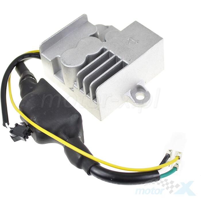

alles, was da an 12 Volt angeschlossen ist, wird von so einem DC/DC-Wandler versorgt:
Sieht so ähnlich aus, wie dieser von NIU.
Der im EK/SK hat wohl nur die üblichen 120 Watt / 10 Ampere Liefervermögen. Reicht für das LED-Licht/Blinker und die alte Hupe.
Aus dem Teil wird kaum mehr als 10 Ampere zu holen sein, oder die 12-Volt-Spannung sackt ab.
Die Frage, ist ob eine (illegale) Auto/LKW-Hupe, die 12 Ampere braucht, da überhaupt hupt.
Der Kabel-Querschitt zu einzelnen Verbrauchern wird wohl (hinter der Hauptleitung) so um 1,5 mm² sein und auch die Schalter für 5 Ampere.
Die Hupe ist ja aber nur kurz an und der Kabelquerschnitt wird kaum das Problem sein.
