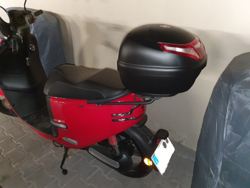

Ich habe das Givi Topcase E30N Louis Edition im Juli neu für knapp 30,- Euro bekommen (war im Angebot).
Die Schrauben der Adapterplatte kann man vorne direkt in die Löcher der Rackhalterung drehen (der Abstand ist minimal breiter als die Bohrabstände in der Rackhalterung, aber mit Geduld und Geschick geht es), hinten habe ich die beim Topcase mitgelieferten Metallbügel verwendet und an das Rohr geklemmt. Mein XL Integralhelm geht locker rein. Der Monoverschluss braucht Gefühl beim Verschließen, damit er auch wirklich zu ist, aber wenn man sich daran gewöhnt hat ist es kein Problem. Und ich finde, am EK3 sieht es sehr gut aus, vor allem wenn man wie ich die rote Variante vom EK3 genommen hat.

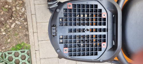

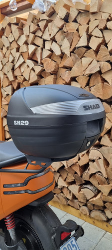

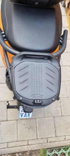

Hallo,ich habe den Shad 29 montiert,kein Problem,nur ein bischen nachhelfen mit bohren und Selbstsichernde Muttern,siehe Bilder

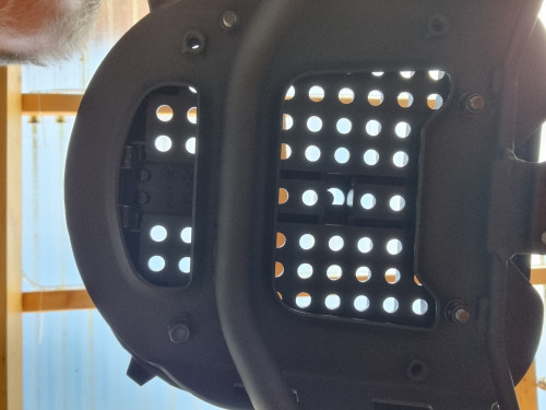

Re: Topcase für Horwin EK1 Rack
Hab gerade die Universalplatte für den GIVI B360 montiert. Kann man drehen wie man will aber die Positionierung der Bohrungen des Trägers lassen nur zwei Verschraubungen der Platte zu. Aber die halten bombenfest.
