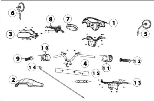

ich fahre seit ca. 3 Monaten einen EK1 und habe ein kleines Problem mit den Bremsen. Der Druckpunkt ist mal etwas schwammig und dann wieder etwas fester meine Vermutung ist, dass evtl. Luft im System ist. Ich würde gerne das Cockpit zerlegen um an die Bremsbehälter zu kommen. Hat hier jemand eine Ahnung wie das geht?

Ist erledigt vielen Dank in die Runde.
Ich habe heute noch einmal genau geschaut und konnte das Cockpit ohne Schaden anzurichten auseinander bauen. Ich habe mich dabei an Bildern aus dem Ersatzteil-Katalog orientiert
Die Bremsanlage ist entlüftet und der Druckpunkt ist jetzt gleichmäßig
grüße aus Berlin
