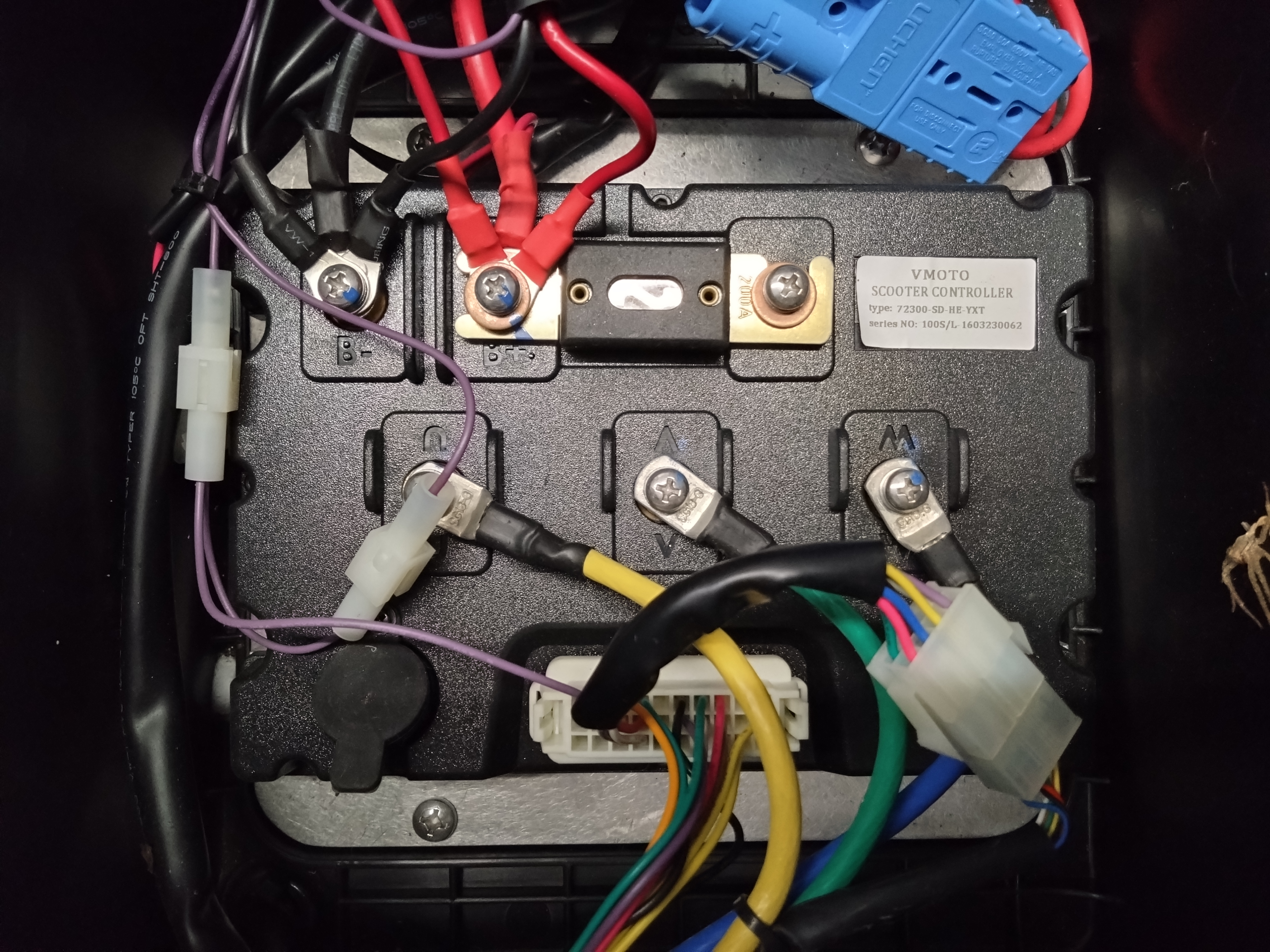

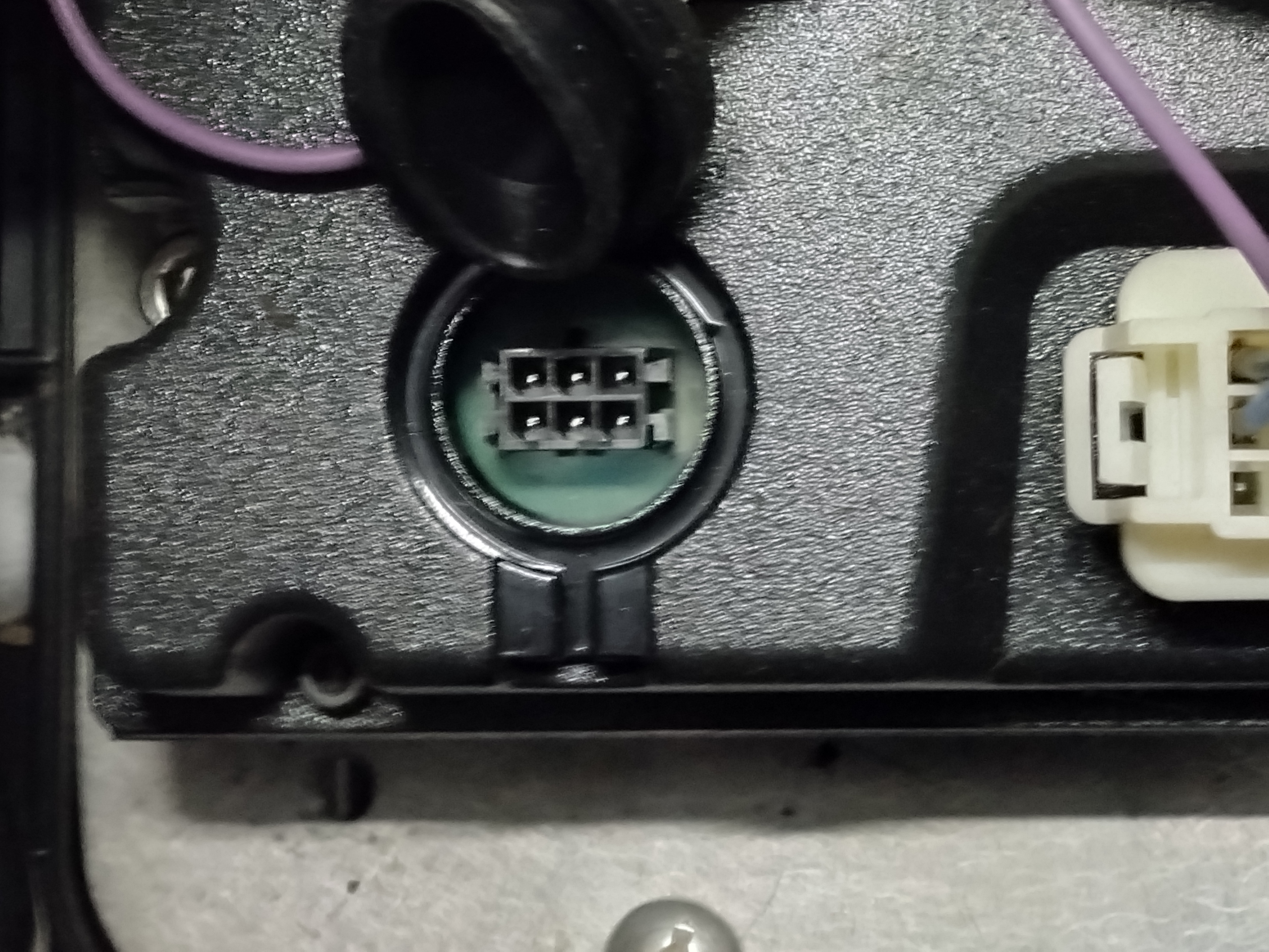

Ich hab ja noch gar keine nützlichen Bilder zum Kontroller hochgeladen. Die Bilder gehören zwar zum Ersatzteilroller, sind aber identisch.
Beiträge: 6501
Re: Vengo V100 Projekt
Beitrag von Peter51 »
http://www.lingbo-mc.com/en/upload/file ... 886518.pdf Da hoffe ich doch, das ich mit LBMC072352HC3X richtig liege.
https://www.goldenmotor.com/ Der Controller sollte identisch sein mit dem Goldenmotor VEC300. Hier gibt es auch die Software und das Parametrierkabel - 60,- Euro.
