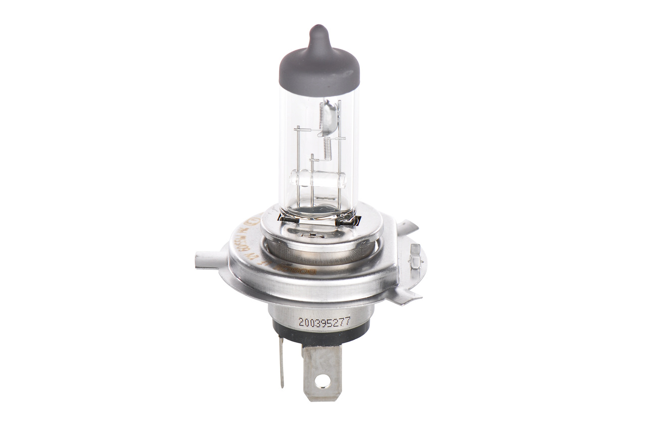

Zumindest der im verlinkten Autohaus-Foto erkennbare Lampeneinsatz scheint eine Ausführung für Halogenleuchtmittel (H4 oder H7) zu sein.
Da ist das Einfachste, dass dafür zugelassene Halogen-Leuchtmittel einzubauen (was es auch an fast jeder Tankstelle gibt), um durch den TÜV zu kommen. Wenn H4-Fassung, sähe das so aus:

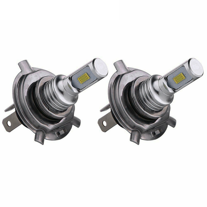

Auch wenn der Händler da ein Leuchtmittel mit LED eingebaut hat, war das unzulässig und der TÜV weiß das.
So etwas darf da nicht rein:
Wird beim Auto auch bemängelt, wenn das Teil ohne Hersteller-Freigabe zum Fahrzeugtyp eingebaut wurde.
Also auch ein angeblich (und z. B. im VW Golf) zugelassenes LED-Leuchtmittel, dürfte nicht in den E-Roller, der mit Sicherheit nicht auf der Freigabeliste des Herstellers steht, weil es ja keine Millionen dieser Roller gibt, für die die Prüfung lohnen würde.
