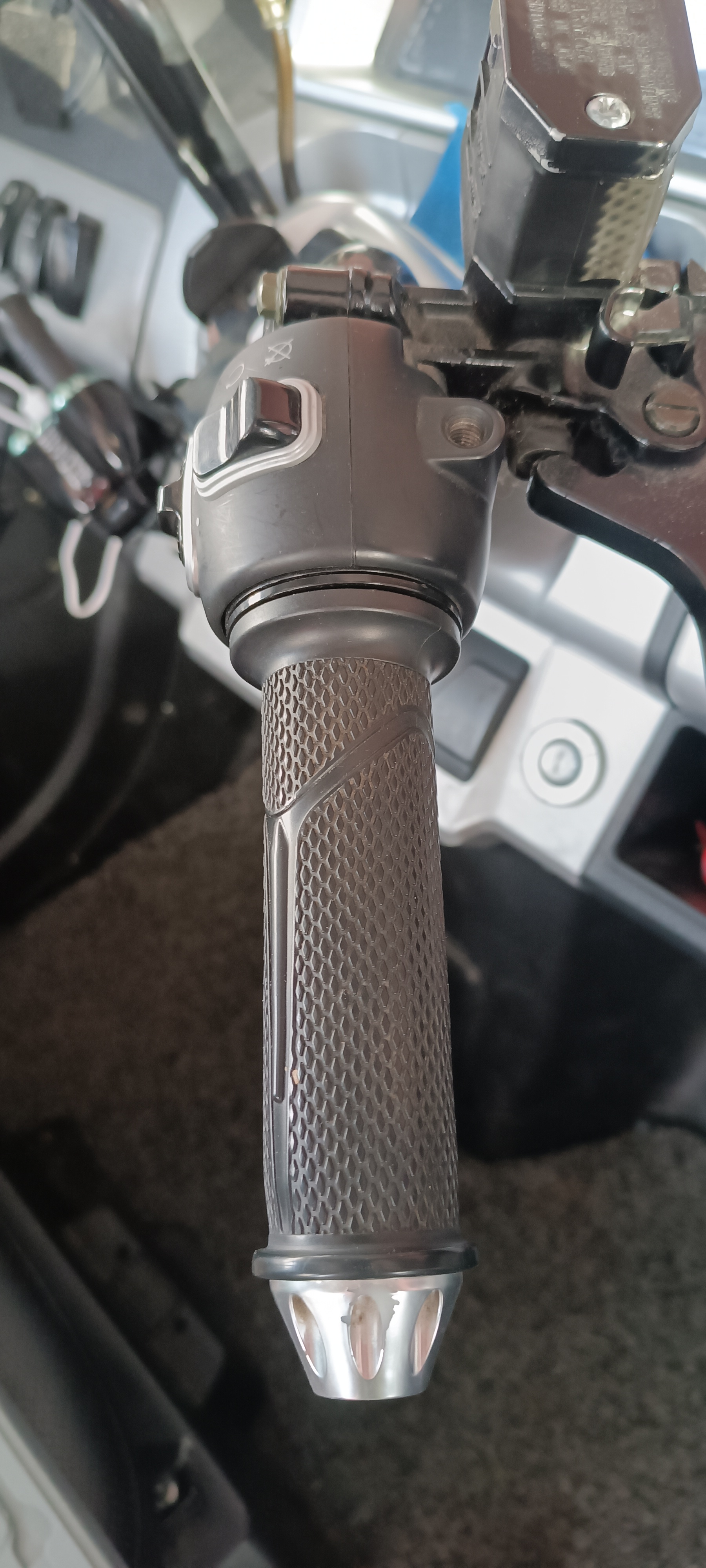

Soderle, habe jetzt noch mal ein paar Mini Test runden (5-15 Meter) hier auf unserem Parkplatz gemacht, nach dem einsprühen mit etwas seifenlösung der radpartien, weil ich dachte vielleicht ist ja der Sensor irgendwie optisch "verstopft" hat er tatsächlich jetzt etwas öfters Gas gegeben, auch ein paar Mal weggenommen und dann ging es dann wieder aber dann auf einmal nach ein paar Minuten wieder nicht!
auch der rückwärtsgang funktioniert dann auch nicht immer, also irgendein Wackelkontakt..

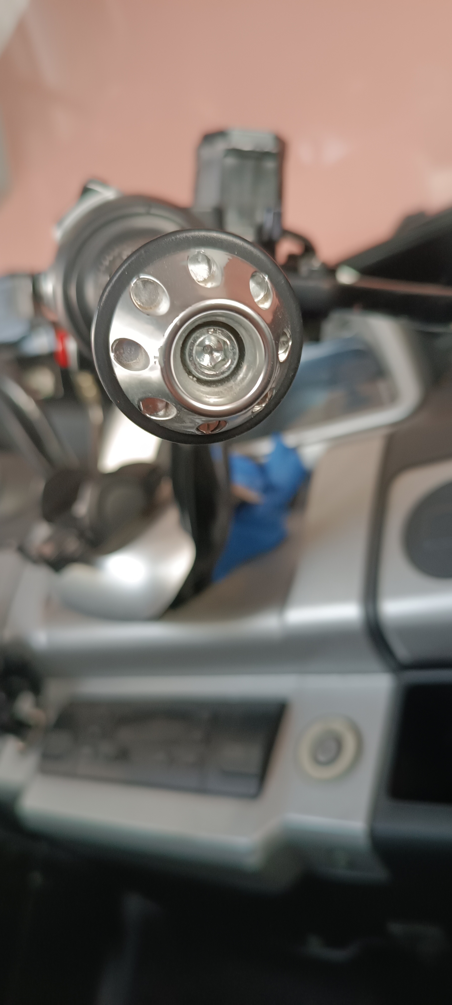

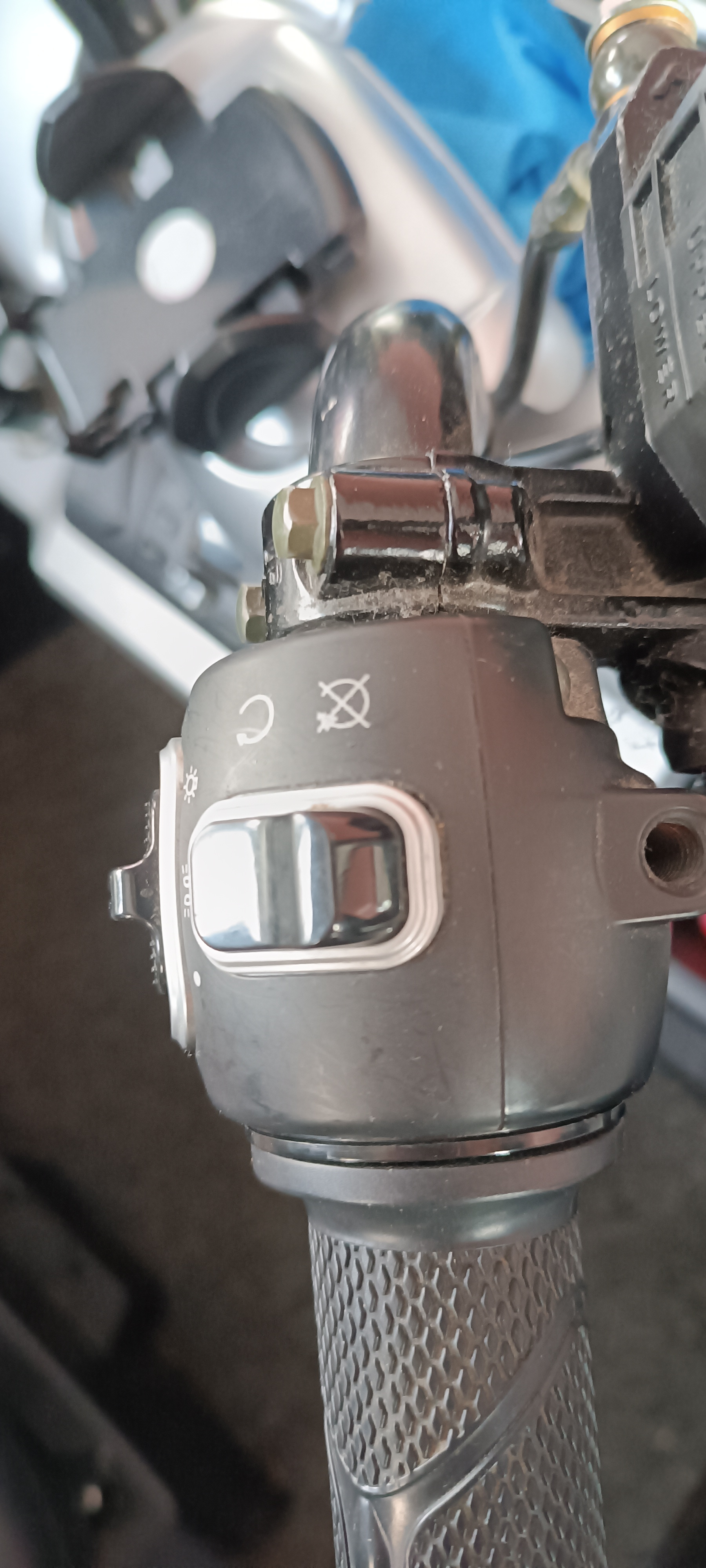

Habe dann noch mal probiert den Gasgriff irgendwie zu öffnen, weiß aber nicht wie das funktionieren soll? die eine Schraube direkt am Kopf Ende (ich werde Bilder unten einfügen) kann man zwar drehen und wird auch locker aber sie kommt nicht raus, der Griff bleibt nach wie vor so im Originalzustand, weiß nicht wie das gedacht ist? ich weiß auch nicht was ich da dran "reparieren" könnte..?
vielleicht hat ja doch noch jemand eine Idee?
gebt mir bidde
bescheid liebe Grüße Peter

ich denke, das dies eine rechte Bedieneinheit ist, an die der Gasgriff fest angebaut ist. so wie hier:
https://de.aliexpress.com/item/10050039 ... pt=glo2deu
https://www.nova-motors.de/ersatzteile/ ... f-gasgriff
In dem Fall müsste die komplette Bedieneinheit ab. Vermutlich nur zwei Schauben.
Vorher ist natürlich das Alulenkerende mit seiner Klemmschraube im Zentrum zu demontieren.
Das sind Hall-Gasgriffe (berührungsfreie Abtastung). die Drehhung bringt einen kleinen Magneten mal nächer mal weiter weg von der Hallspule, die das Signal erzeugt. Bei Wackel-Defekt ist eher die Steckverbindung als Fehlerquelle wahrscheinlich.

Soderle, Roller rollt wieder :mrgreen:
Es lag wohl tatsächlich am Gasgriff, wie ich vermutete..
Den von Nova Motors muss ich wieder zurück geben, der passt an "unsere" Modelle nicht, von den Steckern her, hat drei Kabelstränge und vollkommen anderes Steckersystem :!:
Hatte dann noch mal bei Bleile Bikes das richtige Modell bestellt, das kam auch fix an und nach 30 Minuten wars auch schon verbaut :mrgreen:
