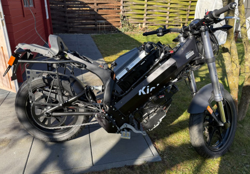

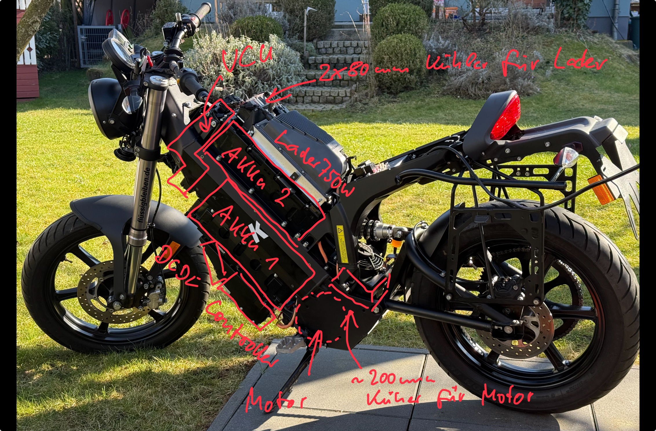

Ein Bild sagte mehr als 1000 Worte…

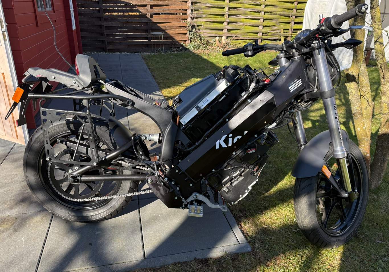

Und die andere Seite:

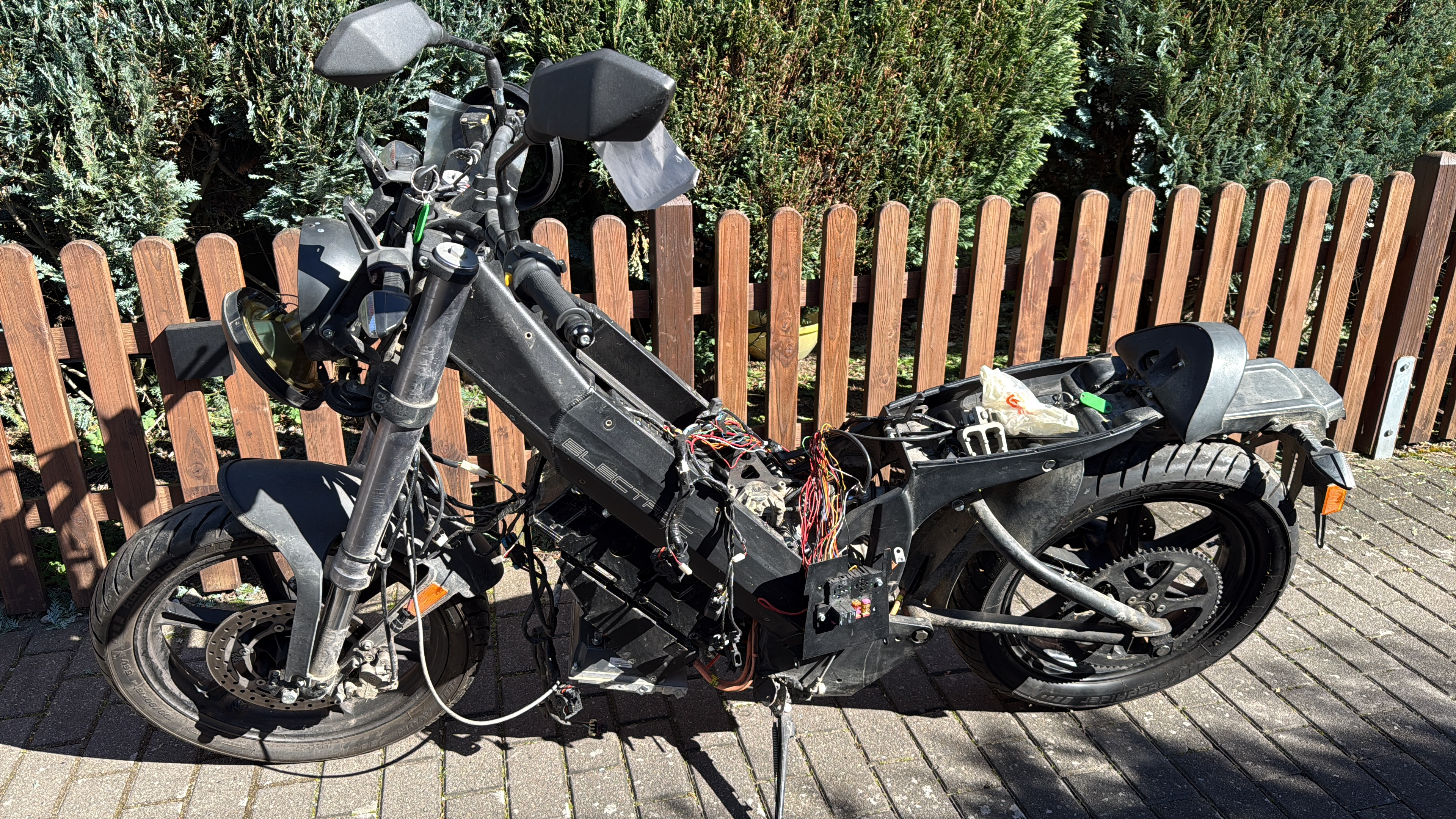

Und gleich nochmal ein Bild vom ET-Träger
