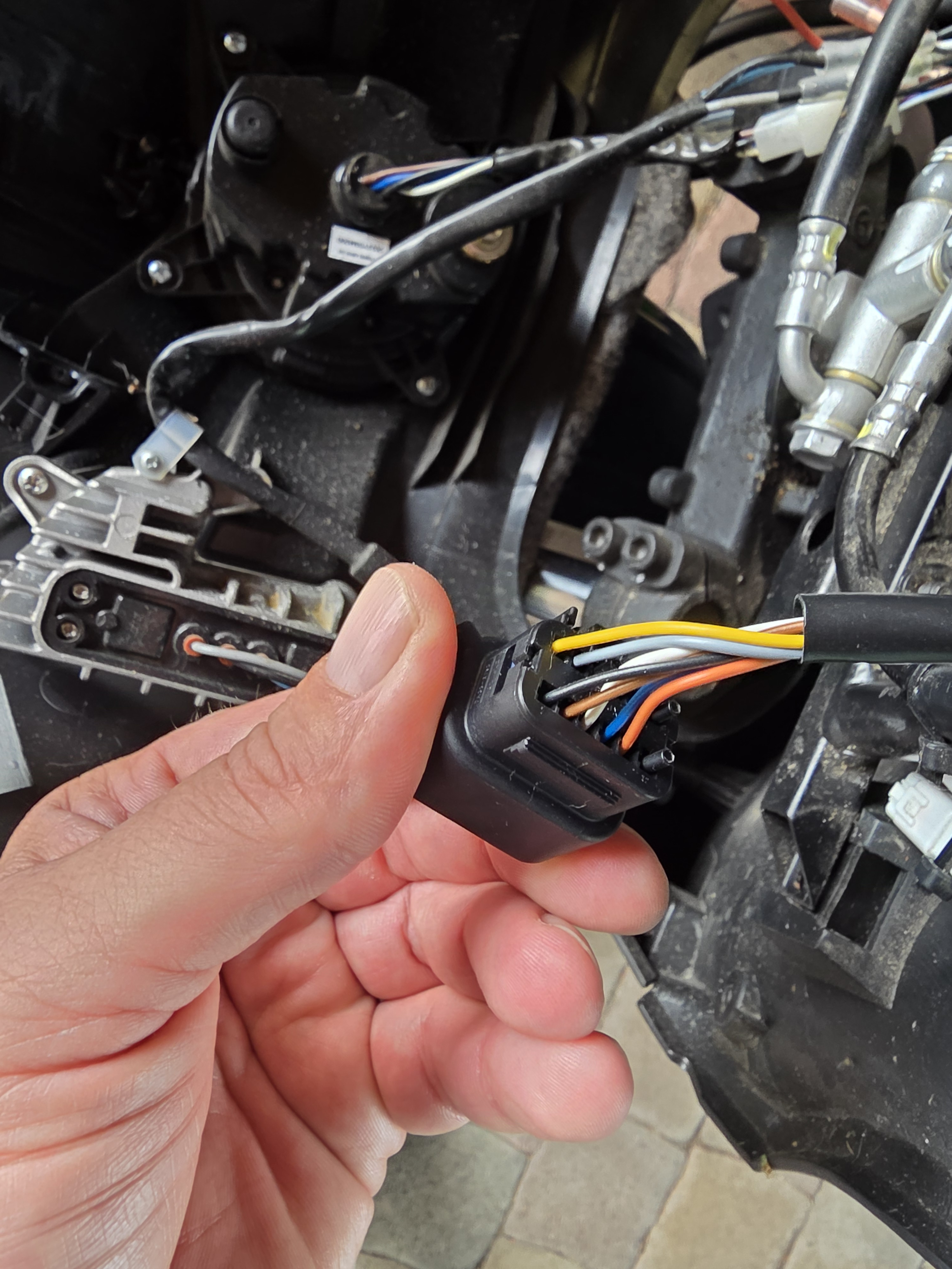

ich brauche bitte mal euere Hilfe.
Ich fahre einen Seat MO 125 mit dem AT402 V1.5 Modul. Seit Juni stellt das Modul keine Verbindung zur App mal her also
habe ich es einmal geöffnet um zu sehen ob die LEDs blinken (laut Anleitung). Das tun sie nicht. Also habe ich mal die Spannung gegen Masse gemessen.
Es scheint die Betriebsspannung zu fehlen. Das einzige was ich messe sind 3V an einem Pin.
Ich hänge mal ein Bild mit an.
Das schwarze Kabel ist die Masse und an dem grauen, neben dem gelben habe ich die 3V gemessen sonst keine Spannung an den anderen Pins
ggü Masse.
Die Frage ist nun, wo bekommt das Telemetriemodul seine Spannung her? Gibt es dafür irgendwo versteckt eine separate Sicherung etc?
Ist der Pin wo ich die 3V gemessen habe vielleicht die Betriebsspannung? Diese wäre dann aber zu niedrig.
Habt ihr eine Idee für mich?
Vielen Dank
Grüße
Zoltan

Re: Telemetriemodul AT402 V1.5 ohne Spannung
Moin, willkommen bei uns!
Danke für die detaillierte Beschreibung - aber Du hättest Dir vll viel Arbeit sparen können:
wiki/index.php?title=Silence-Akku:_12VUI-Defekt
Wir haben schon genug Threads zu dem Thema, möglichst bitte dort weiter mit Details...
Hallo Zoltan,wachsiman hat geschrieben: ↑Sa 13. Sep 2025, 10:11Ich fahre einen Seat MO 125 mit dem AT402 V1.5 Modul. Seit Juni stellt das Modul keine Verbindung zur App mal her also
willkommen im Club. Meine Telemetrie ist ebenfalls seit ein paar Wochen "offline", sehr wahrscheinlich wegen eben diesem 12V - Fehler. Ich bin noch nicht dazu gekommen die bei meinem Seat-Händler zu reklamieren, aber da ich sowieso das Lenkopfflager nun bald "sehr dringend" reklamieren muss (wird schon langsam kritisch, damit zu fahren) werde ich das natürlich parallel als Gewährleistungsfall anmelden. Warum du das nicht auch tust, frage ich mich allerdings - ist ja ganz offensichtlich ein BMS-, also ein Batteriepack-Fehler, zudem noch verbreitet und bekannt (sonst gäbe es ja keinen offiziellen Workaround von Silence), und wenn du noch 1 Jahr Garantie auf den Akku hast - warum selbst aktiv werden? Der Hersteller muss da in die Pflicht genommen werden, finde ich. Ich bin nur gespannt ob mein Seat-Autohaus noch "Lust" darauf hat, die Dinger zu betreuen... aber das finde ich sehr bald heraus.
@Pfriemler; das mit den 3 Jahren ist mir jetzt neu. Davon hat mir mein Händler beim Kauf nichts gesagt. Ich habe den Mo im Nov22 gekauft d.h. noch 1,5 Monate und dann geht es eh nicht mehr. Dann kann ich es auch sein lassen mit der Reparatur.
Ich werde mal beim Händler nachfragen.
Da ich gelernter Elektroniker bin traue ich mir so einen Umbau zu.
@Wizzibizzi; Ich habe mich hier im Forum bissi belesen und auch wenn die Reparatur kostenfrei ist, ist der Transport etc. das nicht. Und wenn das Telemetriemodul bei mir eh ab Nov. nicht mehr funktioniert, gebe ich kein Geld mehr dafür aus.
Mir kommt es so langsam vor, als bekommt jeder dieses Problem mit der Versorgungsspannung des Telemetriemoduls. Also muss es doch ein
prinzipieller Konstruktionsfehler am DC/DC Wandler geben.
Aber das wird kein Hersteller der Welt zugeben.
Grüße
Zoltan
Ja, den Verdacht mit dem Serienfehler haben wir alle längst.
Transport des Akkus zum Händler mag nicht kostenlos sein, Silence übernimmt dann aber die Spedition im Garantiefall. Ich habe nie was bezahlt.
Und Dein Händler wird das mit den drei Jahren gar nicht gewusst haben. Das hat alle überrascht.
