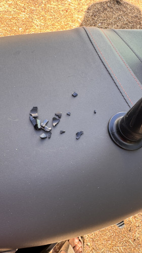

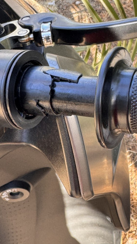

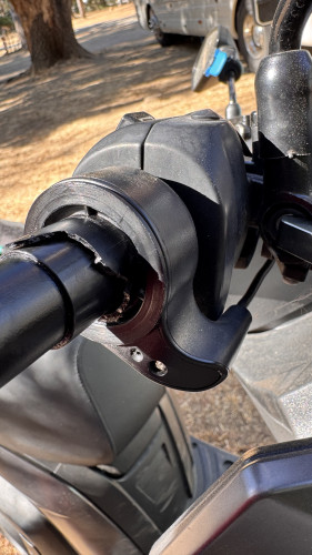

Nun, nach Ablauf der Gewährleistung, das gleiche Spiel. Nun sogar mit Aussetzer. Jetzt habe ich den Griff einmal abgeschraubt (siehe Bilder)
Offensichtlich ist das Plastik im inneren gebrochen und die „Brösel“ fallen raus. Ich gehe davon aus, dass es sich dabei eigentlich, um ein Zusammenhängendes Teil handelt?!
Nun zur Fragestellung: macht es Sinn den gleichen Griff ein drittes Mal zu ersetzen oder gibt es eine nachhaltige Alternative?

Das sieht übel aus. Ich lese hier - unter Ignoranz meiner altersbedingt nachlassenden Erinnerung natürlich - das erste Mal davon.
Was läuft denn da schief? Wie kann diese Hülse gleich 2x brechen?
