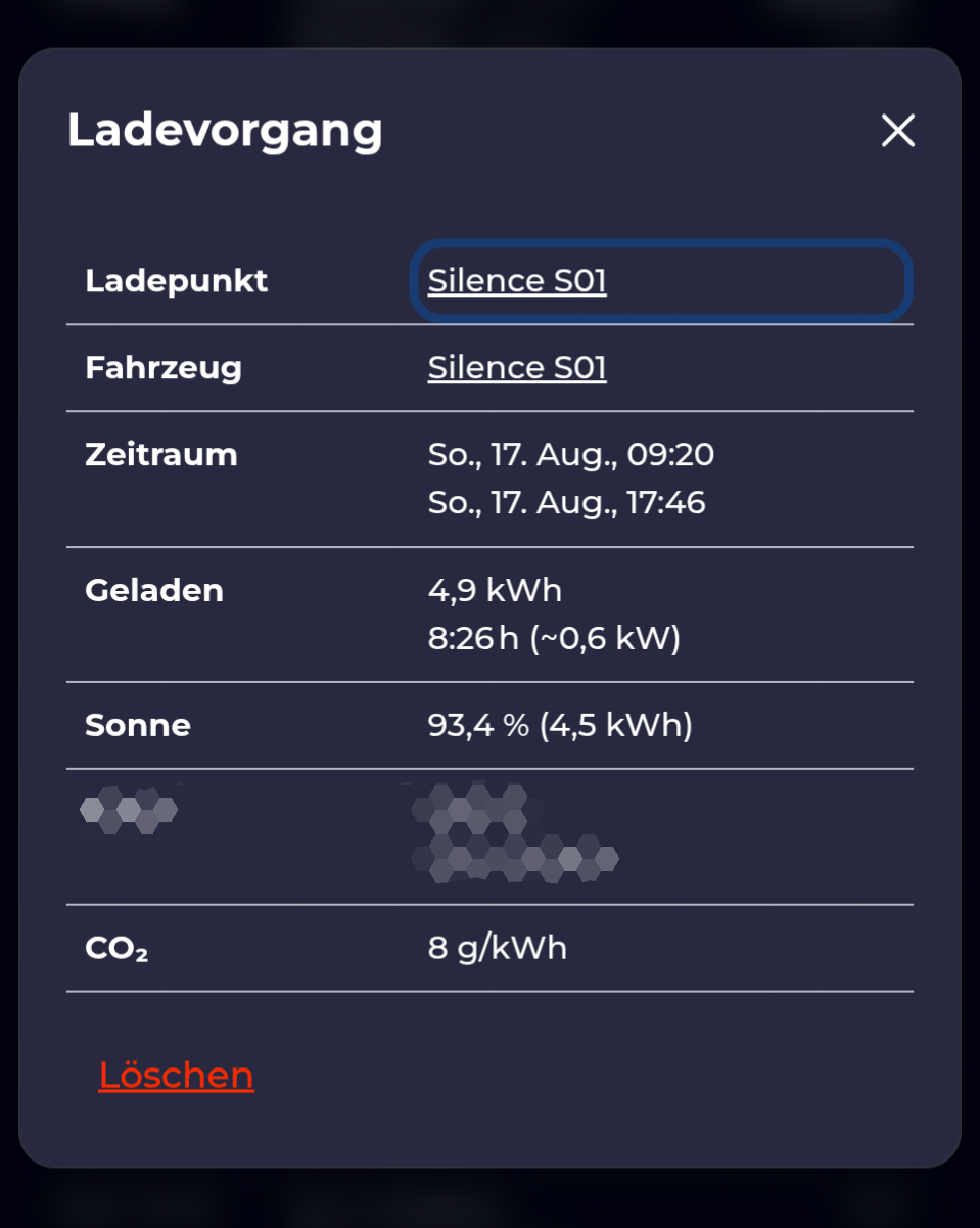

Bei einem Ladeversuch von 0-100% wurden 4,9kw/h geladen.
Das ist vermutlich ziemlich normal.

Und 33% nach 36 km sind deutlich zu wenig, das schafft man eigentlich nicht mal mit Vollgas/Höchstgeschwindigkeit gegen Wind. Der Verbrauch wird aber "gezählt" und nicht aus der Akkuspannung berechnet, also muss es schon einen hohen Verbrauch gegeben haben. Wie ist das Streckenprofil bzg. Berge/Täler?
Und beim Laden sind 4,9 kWh eher zuviel. Ich lade zwar nie von 0-100%, aber in Hochrechnung komme ich auf 4,3-4,6 kWh.

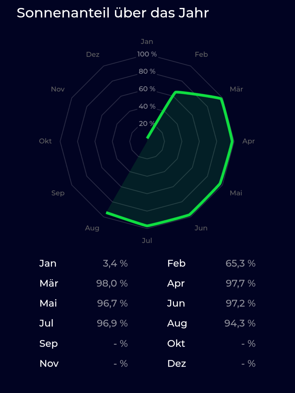

Ist Deine Messmimik genau? Private Wallbox? (btw: guter Solaranteil (daumenhoch))

Ich habe das mit einer Tapo P110 W-Lan Steckdose gemessen.

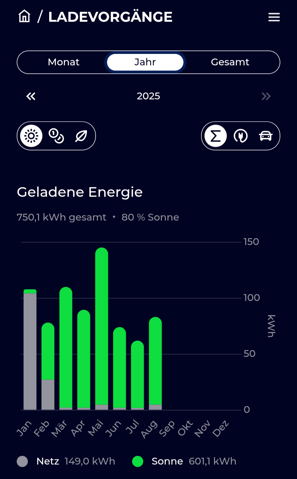

Die Steckdose habe ich EVCC eingebunden, genau wie meine 11KW Wallbox und zwei weitere solcher WiFi Steckdosen.
Über EVCC realisiere ich das Überschussladen vom E-Auto bis E-Bikes.

Das große Windschild senkt den Verbrauch etwas, siehe einschlägige threads hier im Forum. Einfluss der Box, keine Ahnung. Die 4,9 kWh sind etwas viel, evtl. Messfehler.
EDIT: 4,9 kWh ist deutlich zu viel. Ich habe in meine Aufzeichnungen geschaut, das wäre ca. die max. Energiemenge bei komplett leerem Akku, also 100% nachgeladen. Was Deine 4,9 kWh jedoch stützt, ist aber, dass Du gemäß Deinem log tatsächlich knapp 8,5h bei 600W geladen hast. Oder könnten da Ladeunterbrechungen dabei sein?
