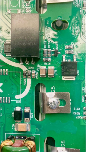

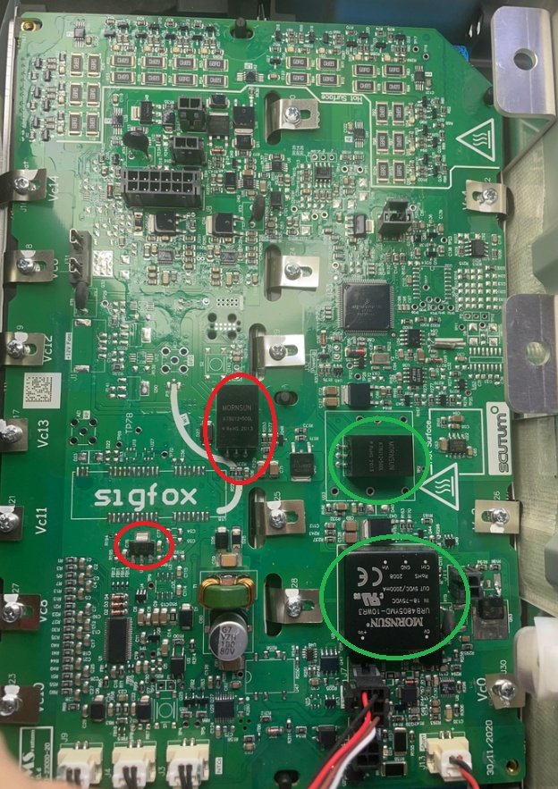

Plage mich mit der Spannungs-Versorgung des BMS, 5V sind da (grün), der eine 12V 500mA auch (grün kleiner), der 2. will nicht (rot). Werde die wichtigsten Teile der Schaltung ermitteln (Bauteile sind großteils mit Schutzlack überzogen ist mühsam zu messen) um die Ursache zu finden (Ferien-Arbeit). Falls wer INFOs oder Tips hat bitte gerne.

Spontane erste Idee: Wenn ich mich recht erinnere, ist der kleinere grün eingekreiste der Baustein, der bei vielen Leuten ausgefallen ist und die Telemetrie dadurch "tot" war. Wenn es sich um einen Defekt in diesem Wandler handelt (wovon ich nach wie vor ausgehen), könnte es doch sein, dass es diesmal seinen Bruder erwischt hat.
Meine Theorie ist "Keramikvielschichtkondensatorkurzschluss". Kannst Du bitte mal genau die Spannung messen, am besten oszillografisch begleitet?
Im Fehlerfall gibt es einige zig Millivolt.

Einer Facebook-Quelle zufolge handelt es sich um den roten Konverter, der zur Ansteuerung des Laderelais (12 V) dient.

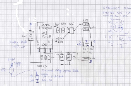

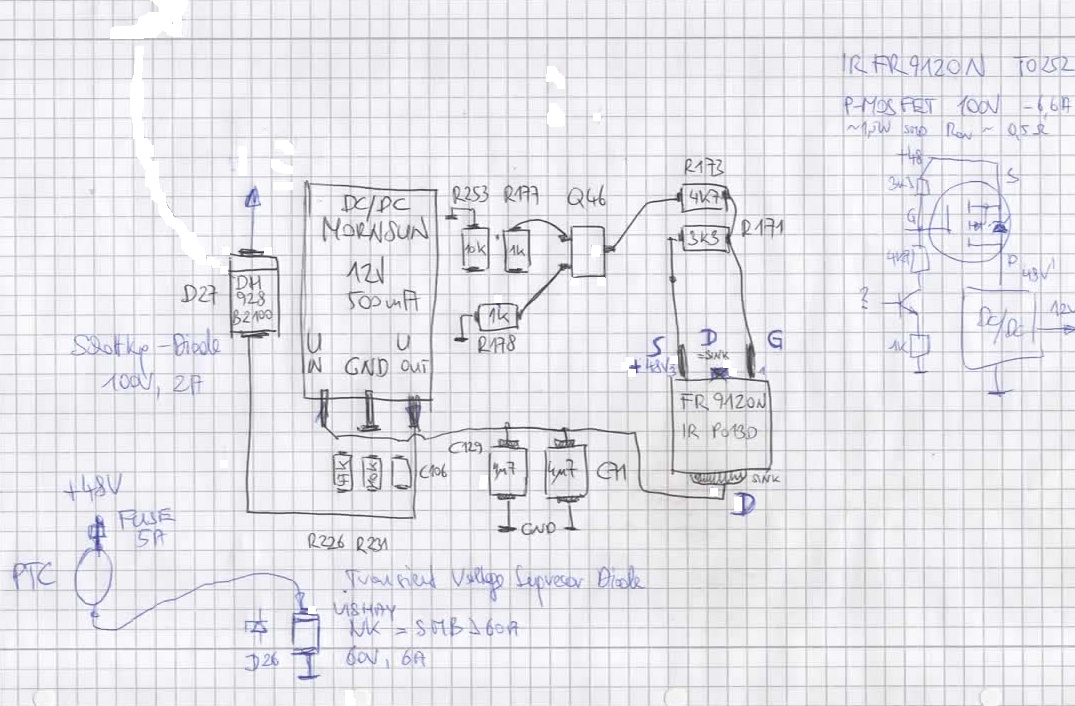

Nehme an es ist wie von Euch angedeutet wohl der DC/DC Wandler (12V 500mA MORNSUN),
Schaltung hab ich grob ermittelt. Ersatztyp hätte ich auch einen gefunden (Reichelt: R78HB12-500L, link: https://www.reichelt.at/at/de/shop/prod ... -3l-177269).
Anbei Schaltplan grob, handgezeichnet mit Bauteilanagebn anbei) rest & Details wohl erst nach meinem Urlaub in ca. 2-3 Wochen.
