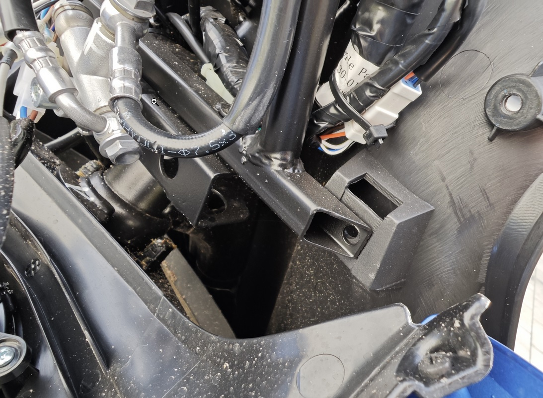

hast du denn generell schon mal unter die Frontverkleidung geschaut? Bei meinem Seat Mó 125 Performance war ja - wie offenbar nicht selten bei den Fahrzeugen - die gesamte Frontverkleidung (also der Beinschild, an dem dann ja auch die Frontschürze hängt) nur mit der rechten Schraube am Rahmen befestigt, auf der linken Seite hatte der Mitarbeiter der Produktion in Barcelona wohl lieber Siesta gemacht und erst gar keine Schraube "vergeudet". Dadurch hatte ich ja von Anfang an ein furchtbares geklappere, bei leichtesten Unebenheiten. Vielleicht ist das bei dir auch der "Resonanzgeber"...?! Ich würde das auf jeden Fall mal überprüfen... so sah das bei mir aus:

vielen Dank für die bisherigen Antworten. Der Abbau der Frontverkleidung steht ohnehin an, da die ICCID der SIM Karte ermittelt werden muss. Diese benötigt der Seat App Support da mein Mo keine Verbindung aufbauen kann und somit die Registrierung in der App fehlschlägt. Bei der Gelegenheit kann auch gleich mit nach den Befestigungen der Plastikteile geschaut werden. Frage mich nur warum der Motor in dem Bereich anfängt zu vibrieren. Kann es eventuell auch ne Unwucht des Hinterrades sein? Der Roller stand sehr lange und wurde nicht bewegt.
