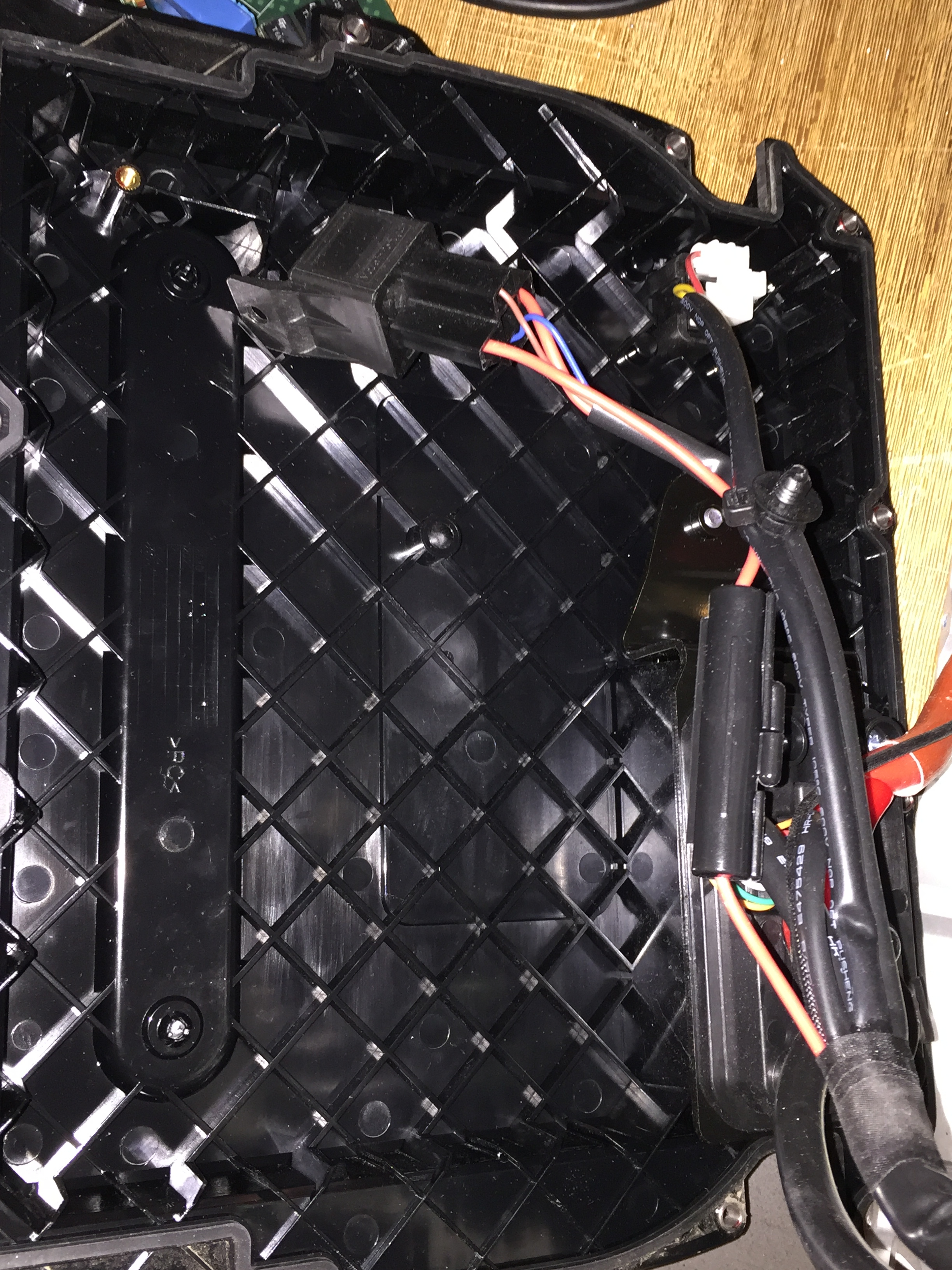

Ich würde als nächstes tatsächlich das Meanwell ausbauen und in der heimischen Elektronikwerkstatt auf Funktion testen, meine E-Last kann kurzzeitig 400 Watt. Laden könnte ich immerhin, aber das hilft ja nicht bei der Fehlersuche.
Am Ende kommt es darauf an, ob das BMS das Meanwell richtig ansteuert. Ein neues Meanwell wäre vermutlich irgendwie aufzutreiben, aber wenn das BMS nicht mitspielt, wird es echt schwierig.
- error
- Beiträge: 2076
Re: Akku lädt nicht
Es gibt eine fliegende Sicherung im Stromkreis zum Ladeschütz. Vielleicht ist diese defekt?
