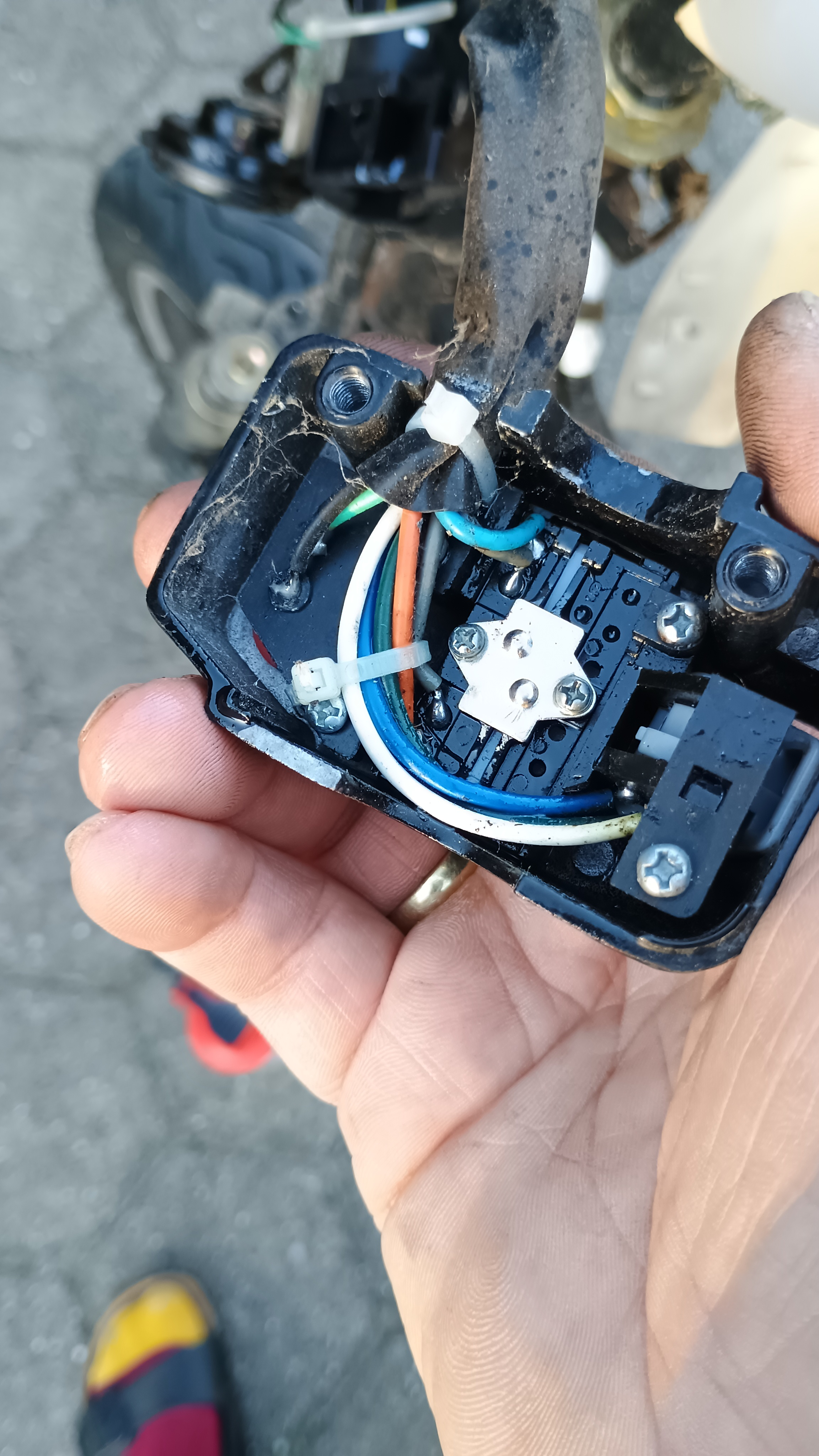

Sonst ist tatsächlich alles ok, Taglicht und Fernlicht funktionieren, auch Warnblink. Gibt es denn noch andere Sicherungen als die 4 unter der Bank. Es war übrigens zuerst die Hupe defekt und das Abblendlicht hat ein paar mal geflackert und dann aus.Pfriemler hat geschrieben: ↑Fr 2. Mai 2025, 15:10Ist das das Einzige was nicht funktioniert?

Am Leuchtmittel erstmal Gegenprobe ob Mit umstecken Fernlicht geht . Wahrscheinlich sind 2 Kabel mit + nicht zusammen, Pin im Stecker lose, abgerissen weil falsch verlegt oder Lötpunkte abgerüttelt.

Umschalten von Tagfahrlicht auf Abblendlicht setzt eine Mindestlast am Ausgang Abblendlicht voraus. Fehlt diese, so schaltet die ECU nicht um. Das kann also tatsächlich ein Wackelkontakt in der Verkabelung sein. Oder ein Defekt im Leuchtmittel. Am wahrscheinlichsten ist nach den bisherigen Erfahrungen aber fehlerhafte Kontaktgabe am Bedienelement. Da kommt man schneller ran als das ganze Gedöns Frontschürze abzunehmen.
Ich würde mir deswegen auch mal den Hupentasterkontakt ansehen und ggf. mal mit einem geeigneten Spray fluten.
siehe auch Alterungs- und Verschmutzungsprobleme an allen Bedienelementen (Wiki)
