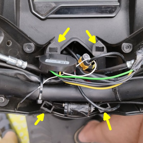

Die gesamte obere Lenkerabdeckung wird von vier Schrauben gehalten (von unten zu lösen). Zusätzlich gibt es vier Klammern in in der Mitte (siehe Foto), ein beherztes Ziehen der Abdeckung nach oben reicht in der Regel. Ab da kommt man auch an die lackierte Abdeckung heran (ist m.W. geschraubt)
(btw: das Zeugs da drin mit den bunten Kabeln ist nicht original - es ist der Funksender für den Garagentoröffner)
