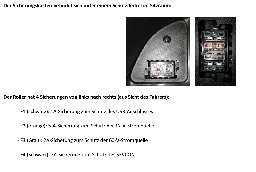

Ansonsten Sicherung 4 geprüft?
Dann wäre noch eine Sicherung auf dem Sevcon unter der Schwingenabdeckung.
Da könnte man sowieso mal reinsehen, wenn eine Sevcon Silence/Seat nichts mehr macht (Sichtkontrolle Schütz und Kabel).

Die 4 Sicherungen im Helmfach habe ich gestern schon überprüft.. scheinen alle heile zu sein.
