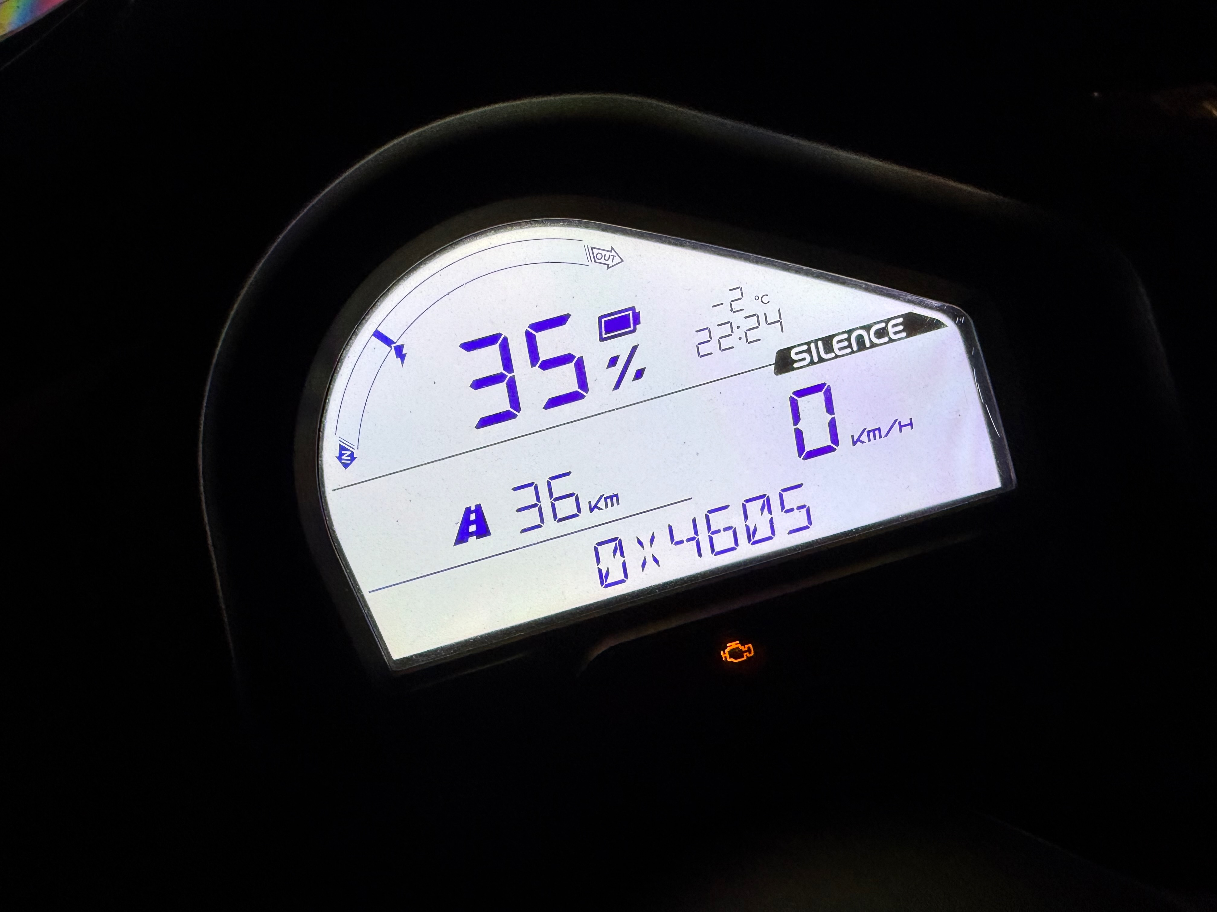

Ich hatte heute Weihnachtsfeier. Der Roller stand bei -2 Grad Außentemperatur ca. 5 Stunden draußen. Als ich nach Hause fahren wollte kam beim Einschalten der Zündung das orangene Motorkontrollsymbol und "0x4605" auf dem Display. Ich habe dann einen Schlüsselreset verucht, währenddessen kam kurz "KPLUS OFF" im Display. Nach 2 oder 3 Schlüsselresets hatte ich den Roller so weit, dass er mich nach Hause fahren wollte.
Engine Temp: 1°C
Battery Temp: 2°C
Inverter Temp: 5°C
Hatte jemand den Fehler 0x4605 schonmal und kann damit was anfangen?
Ich dachte mit dem neuen Modell MY23 hätte ich alle Kinderkrankheiten hinter mir gelassen, aber die Zickereien scheinen weiter zu gehen :roll:

KPLUS OFF wird eigentlich bei jedem Ausschalten gesendet, aber in der Regel vom Display nicht mehr angezeigt, Du könntest da einen Beifang gesehen haben.
Zur eigentlichen Fehlermeldung kann ich mangels Infos nichts beisteuern.

Ja möglicherweise hab ich da durch das schnelle ein- und ausschalten was gesehen was sonst nicht auf dem Display gelandet wäre.
Ich versuche mal über meinen Händler eine Fehlercode-Liste zu bekommen.

Habe nur den 0x4604 gefunden = Motor too cold
Gruß Frank
Das ist eine Meldung des Sevcon Gen4. Im "My23" sollte ein Votol eingebaut sein.

Ja, es ist definitv ein VOTOL verbaut. Möglicherweise sind die Fehlercodes ja "verwandt" :?:

Die Sevon Fehlercodes findet man z.B. hier: https://www.boostech.de/wp-content/uplo ... _Liste.pdf
