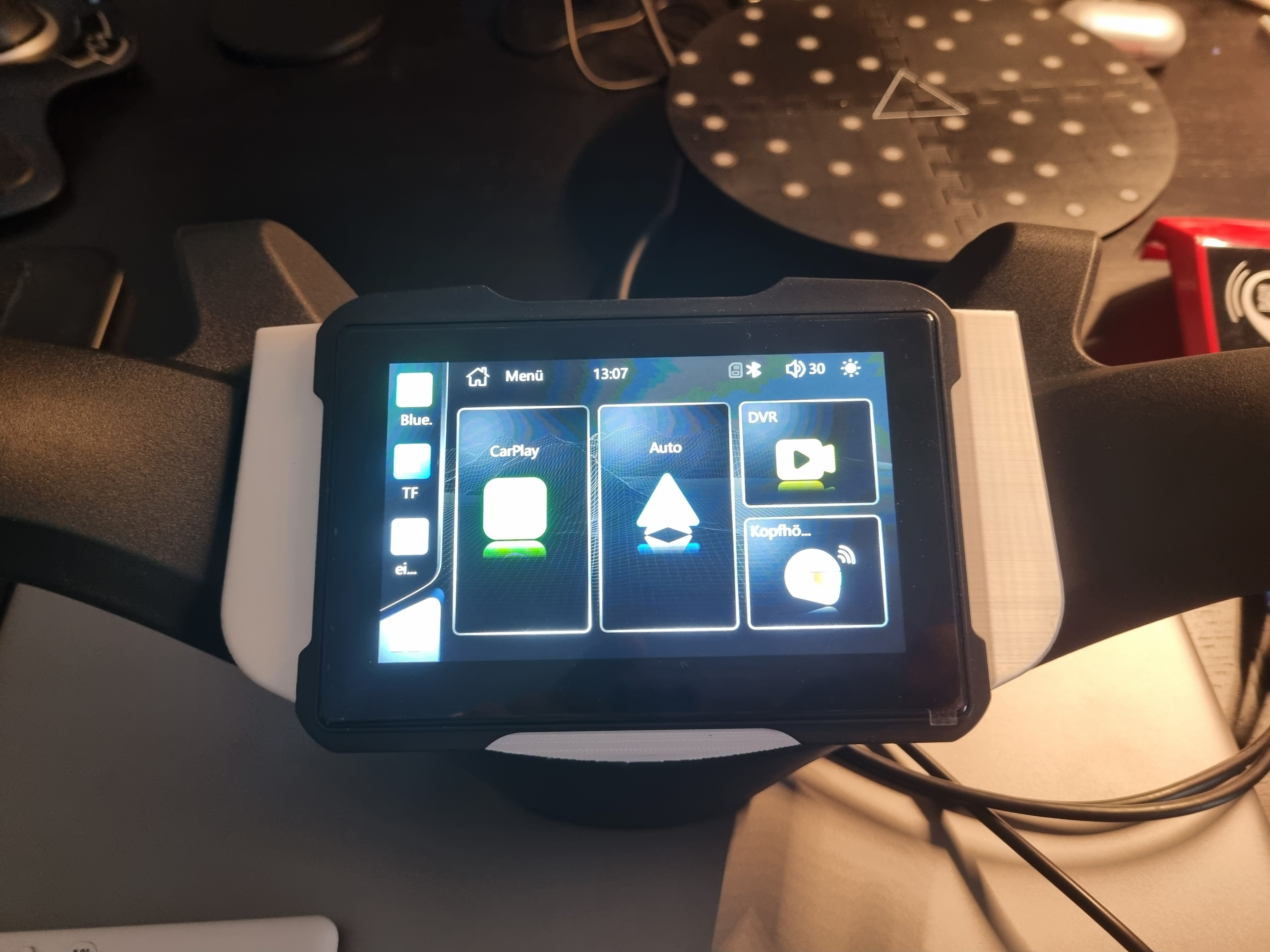

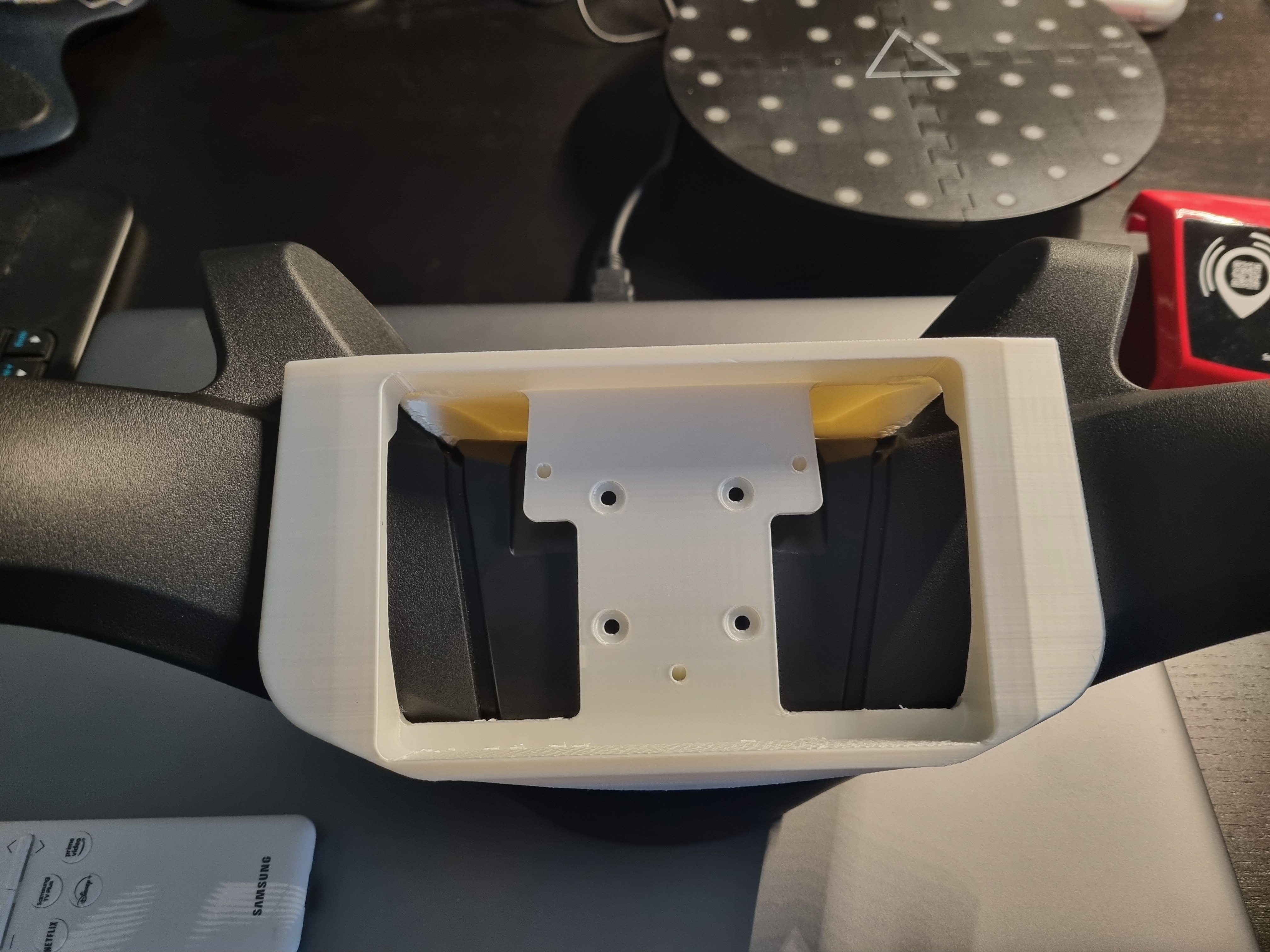

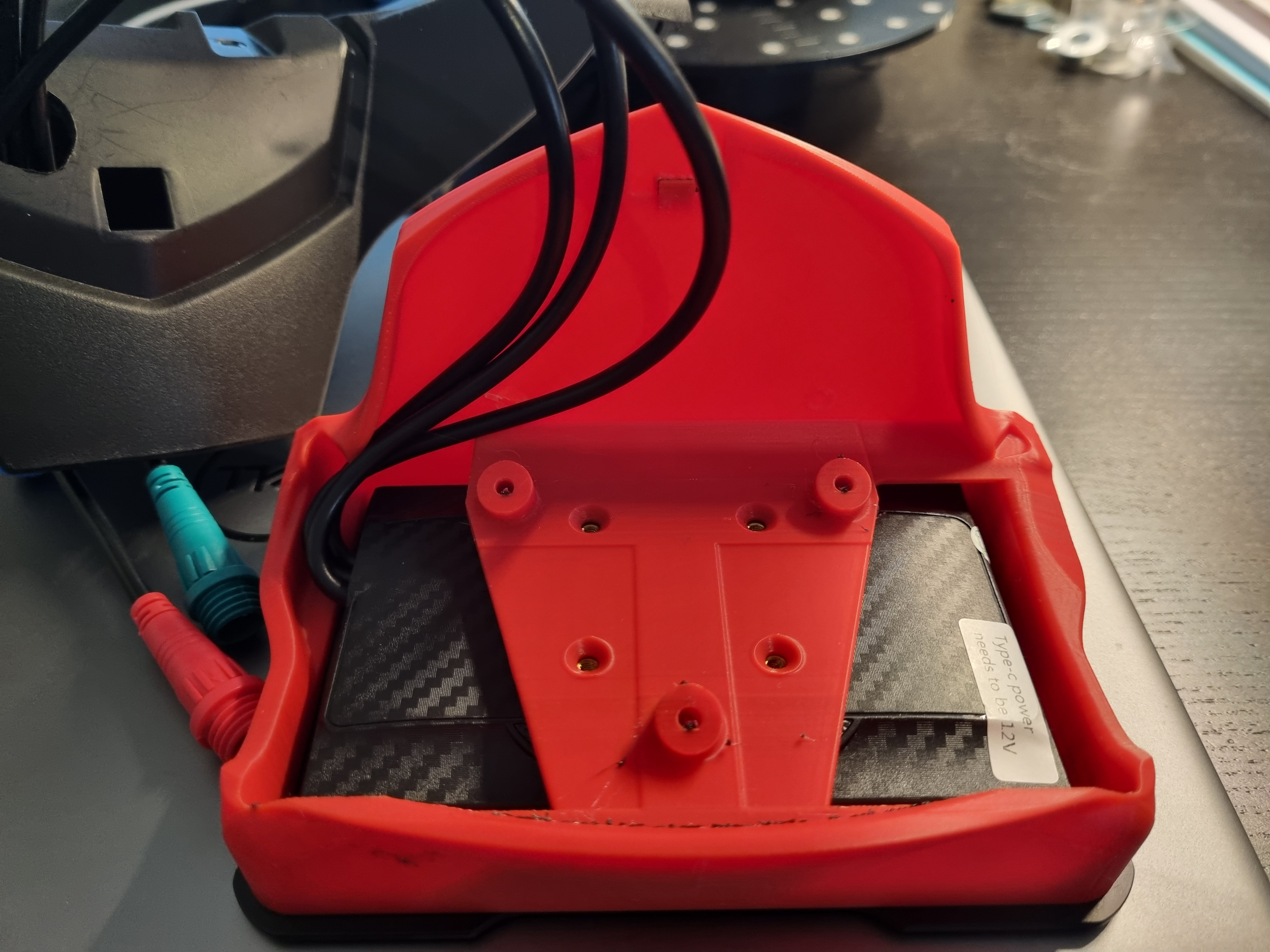

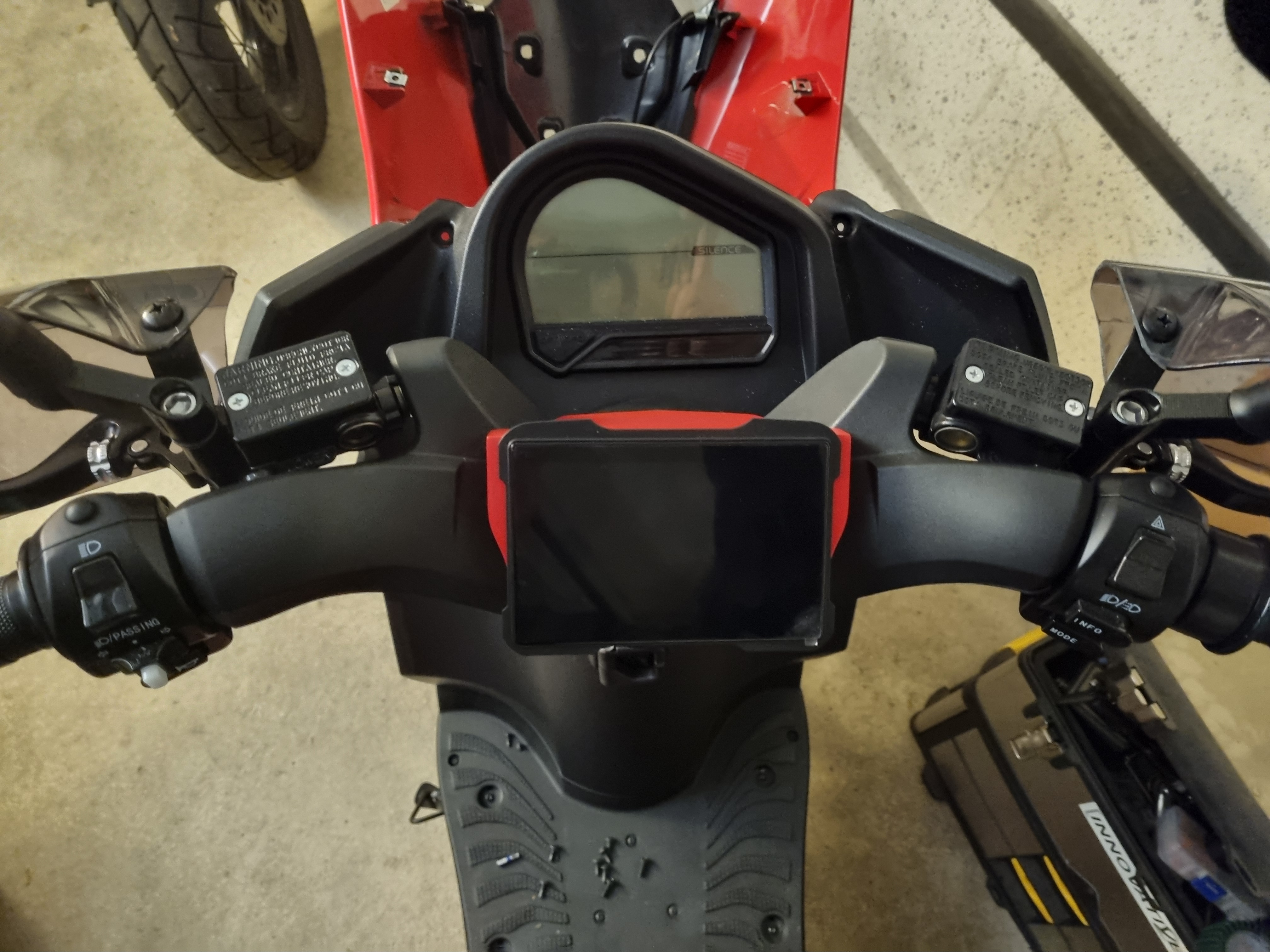

Ich habe gerade krankheitsbedingt etwas Zeit, um immer mal wieder ein paar Minuten zu basteln.
Mit einem 3D Scanner habe ich die Lenkerabdeckung abgescannt.
Dann habe ich bei Ali... ein Android Display bestellt und um beide Teile herum einen Montagerahmen konstruiert. Der muss leider was breiter als das Display sein, damit die dicken Kabel vom Display darin verlegt werden können.
Der Rahmen ist von unten an den drei Befestigungslöchern der mittleren Blende verschraubt.
Das Display ist von unten mit dem Rahmen verschraubt.
Es läuft über 12V und bezieht dann seinen Strom über die USB Buchsenkabel.
Es können auch noch 2 Kameras an das Display angeschlossen werden. Quasi als Dashcam vorne und zentraler Rückspiegel.
Ist das Erstmuster, bin aber schon ganz zufrieden. Wird aber noch was angepasst.

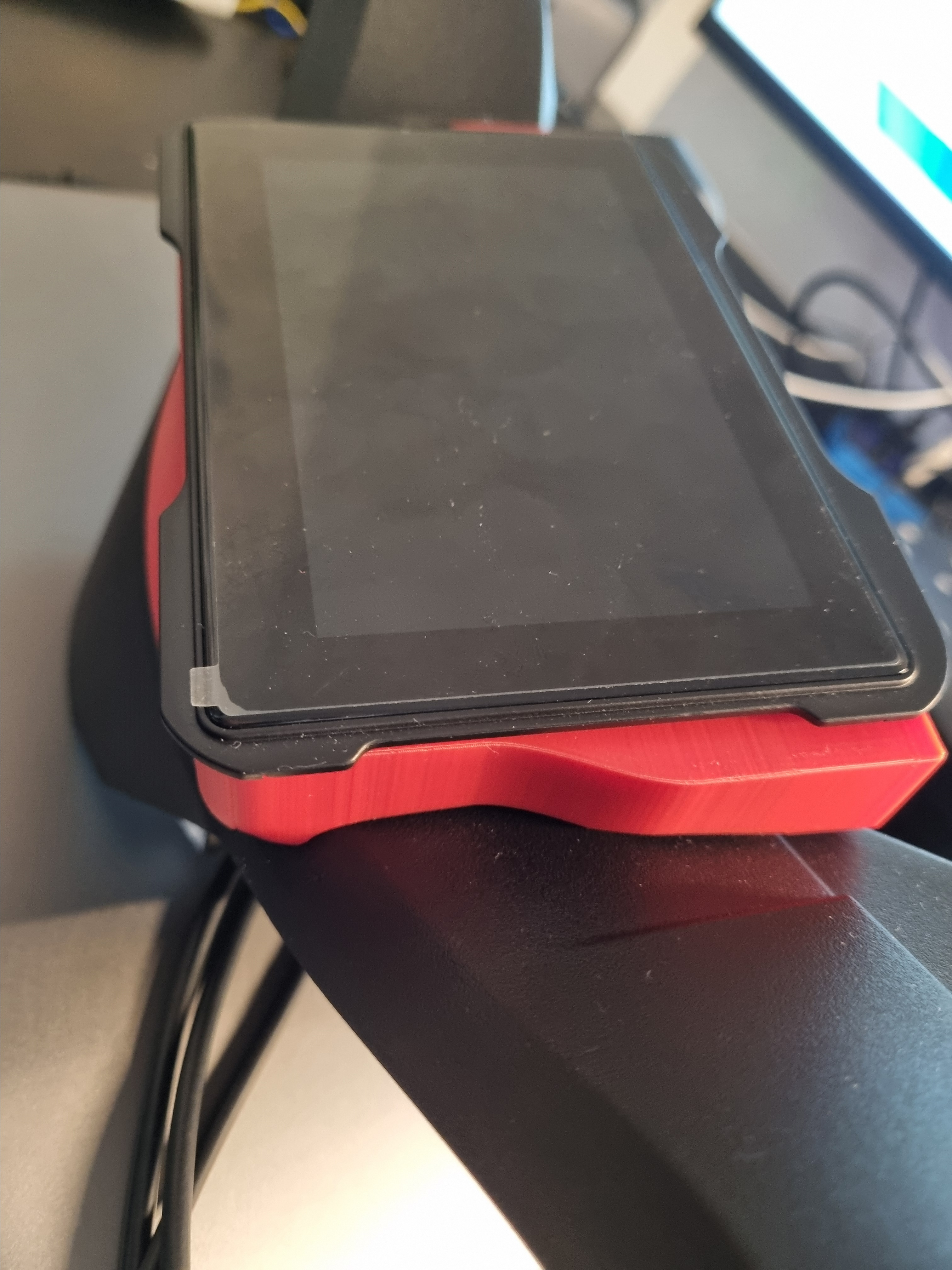

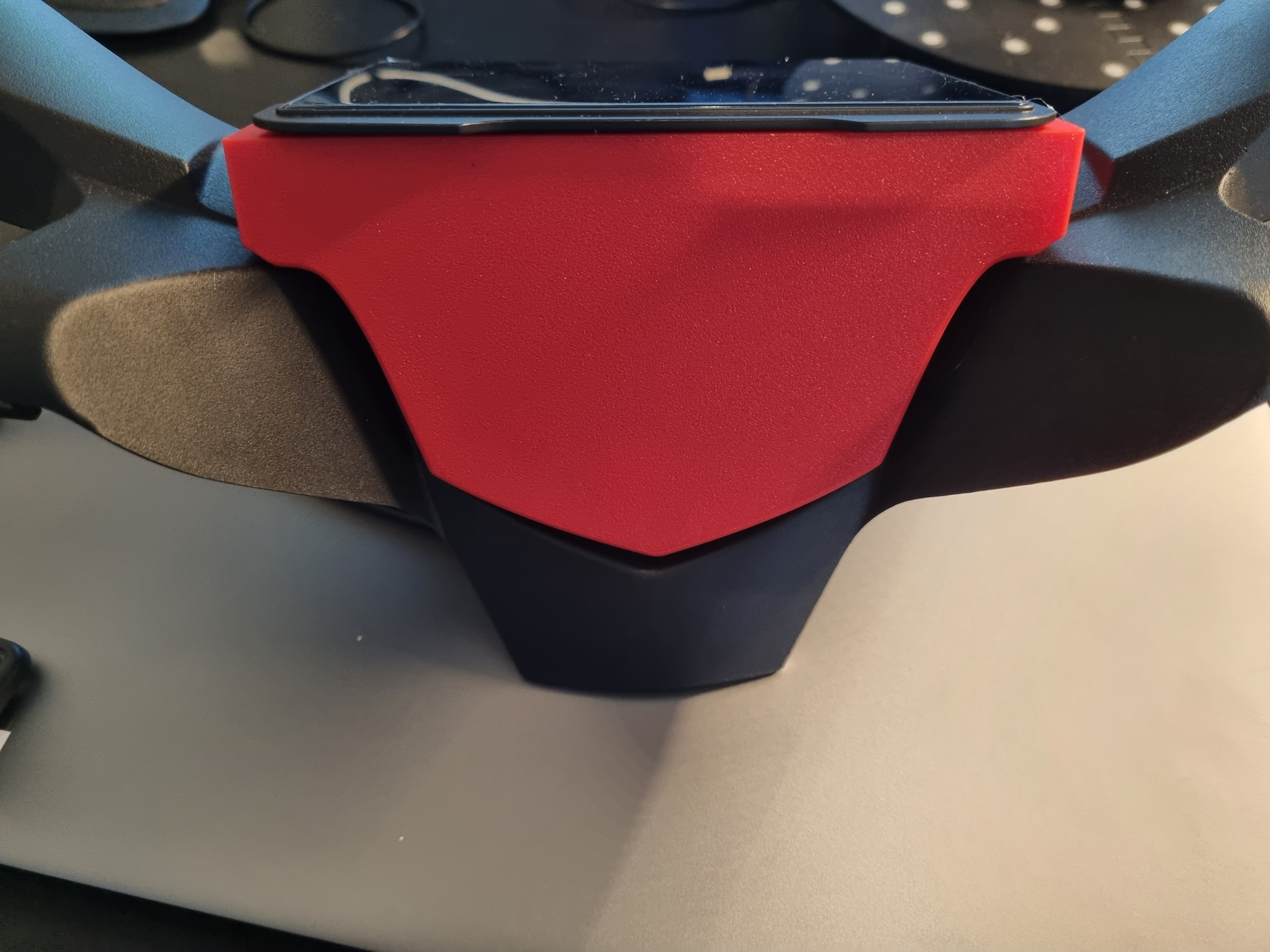

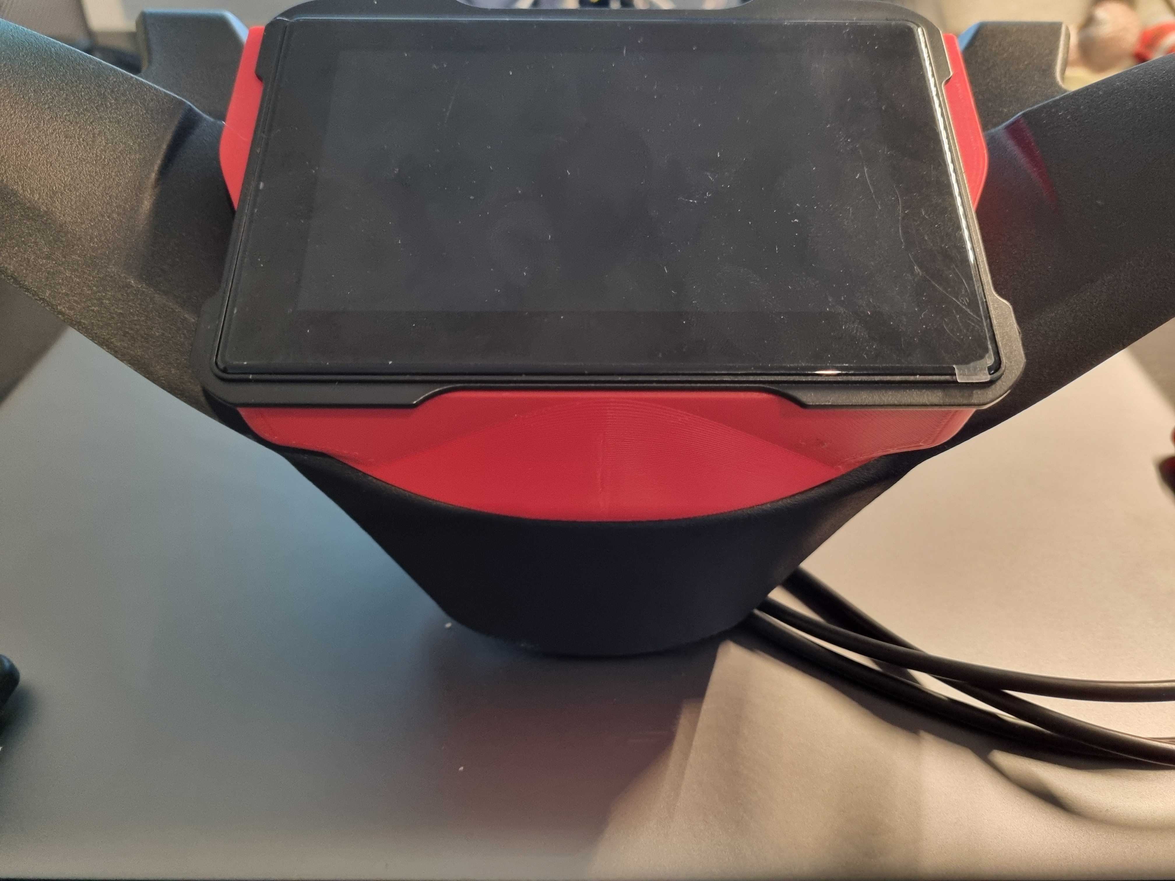

Hier mal die überarbeitete Version.
Sieht weniger wuchtig aus.
Es sind noch minimale Anpassungen nötig. Dann wird in hochwertigem Material gedruckt.

Das Display ist endlich eingebaut. Jetzt muss ich es nur noch elektrisch anschließen. Es ist aber zu kalt in der Garage. Da macht das Arbeiten keinen Spaß.
