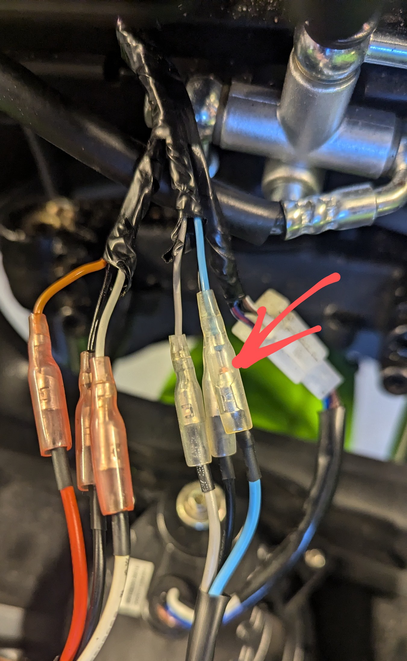

Wenn ich den linken vorderen Blinker diskonnektiere (blaues Kabel (mit rotem Pfeil markiert), fängt der linke hintere Blinker auf einmal wieder an zu blinken (allerdings mit doppelter Frequenz).
Das gleiche Spiel, wenn ich den Warnblinker anschalte: Bei verbundenem vorderen linken Blinker piepst es normal und die rechte Seite blinkt (links ist vorne und hinten "tot"), wenn ich das blaue Kabel für den vorderen linken Blinker abziehe, blinken alle anderen drei Blinklichter (also auch hinten links) in doppelter Frequenz.
Ich tippe daher auf einen defekten Blinker links vorne, denn einen Kurzschluß kann ich nicht herausmessen.

Im Kfz-Bereich seit geraumer Zeit Usus ist eine Stromüberwachung für die Blinkerkreise als Erkennung für defekte Lampen, und als Meldefunktion blinkt es doppelt schnell. Das Verhalten hatten schon die alten Bimetall-Blinker, bei denen der Strom durch die Blinkerlampen einen Kontakt verbog und diesen öffnete, der sich bei Abkühlung wieder schloss. Bei weniger Strom "pendelte" der Kontakt auch schneller. Dieses Verhalten hat man bei modernen elektronischen Blinkern einfach nachgeahmt.
Und nun sieht die ECU bei abgezogenem linkem Blinker zu wenig Strom und blinkt daher doppelt schnell, bei normaler Betätigung als auch beim Warnblinker (wenn die Kreise getrennt überwacht werden, wovon ich aber ausgehe). Dass das sogar bei "LED-only" eingebaut wurde, spricht für die Entwicklung (wie auch beim Abblendlicht, wo dann stattdessen das Tagfahrlicht an bleibt).
Ich sehe genauso die linke Tagfahr/Blinkereinheit als Problem. Wenn Du ganz sicher gehen willst, ziehe mal rechts die rote Leitung (ich vermute mal, dass die Einheiten symmetrisch gebaut sind) und prüfe, ob dann der vordere rechte Blinker aus- und der hintere doppelt schnell geht - und wenn Du den rechten Blinker vorn an den linken Kreis steckst und dann im linken Kreis alles paletti läuft, herrscht endgültige Gewissheit. Das würde ich noch wagen bevor ich endgültig bestelle. Kaputt kann eigentlich nichts gehen - die Lampen werden mit 12V angesteuert.

Klasse Idee, Pfriemler - auf den Steckertausch bin ich gestern gar nicht gekommen. Die einfachen Überprüfungen sind oft doch die Effektivsten, um weiterzukommen. Vielen Dank für den Tip - ich werde das heute abend gleich testen und berichten.

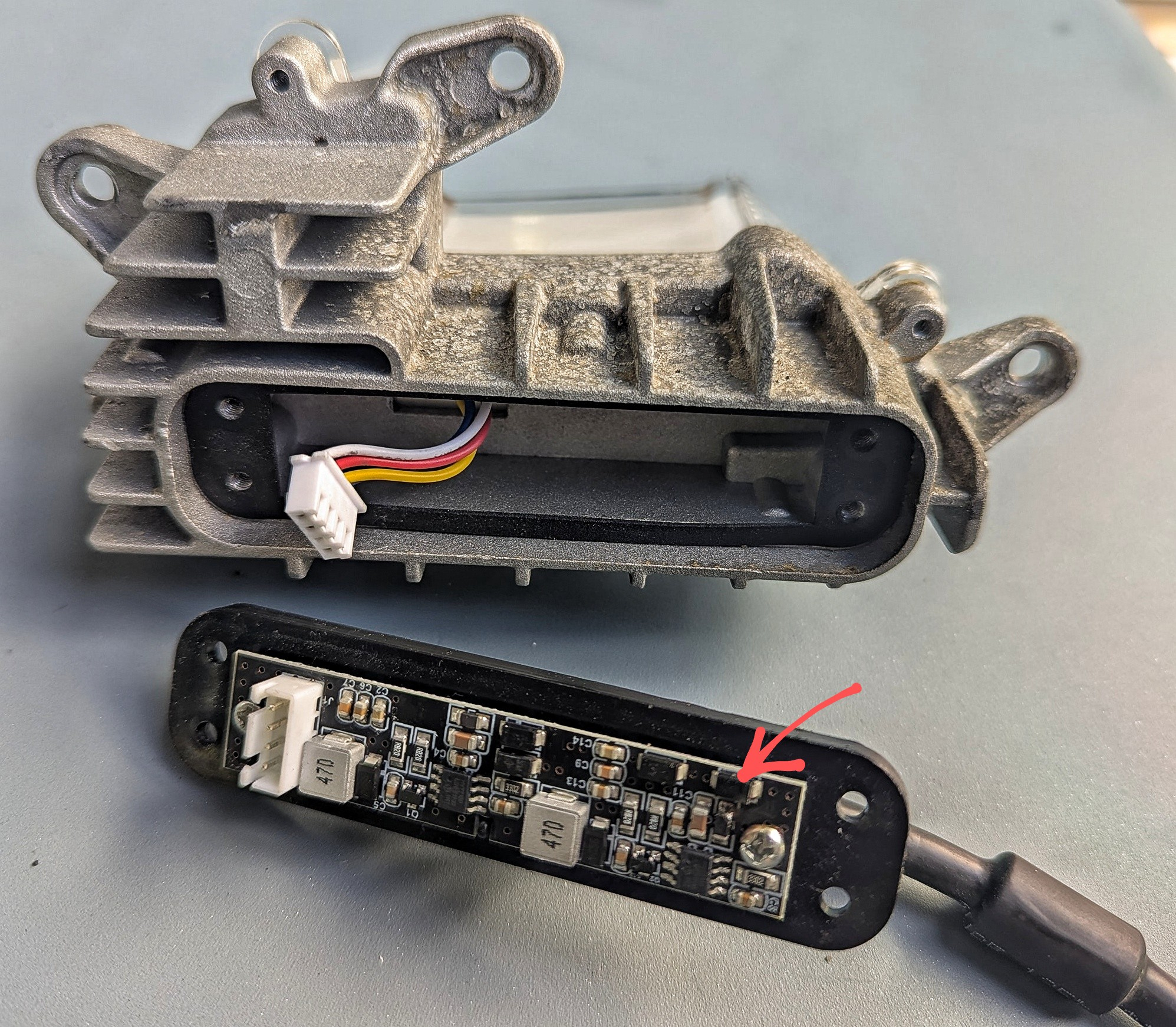

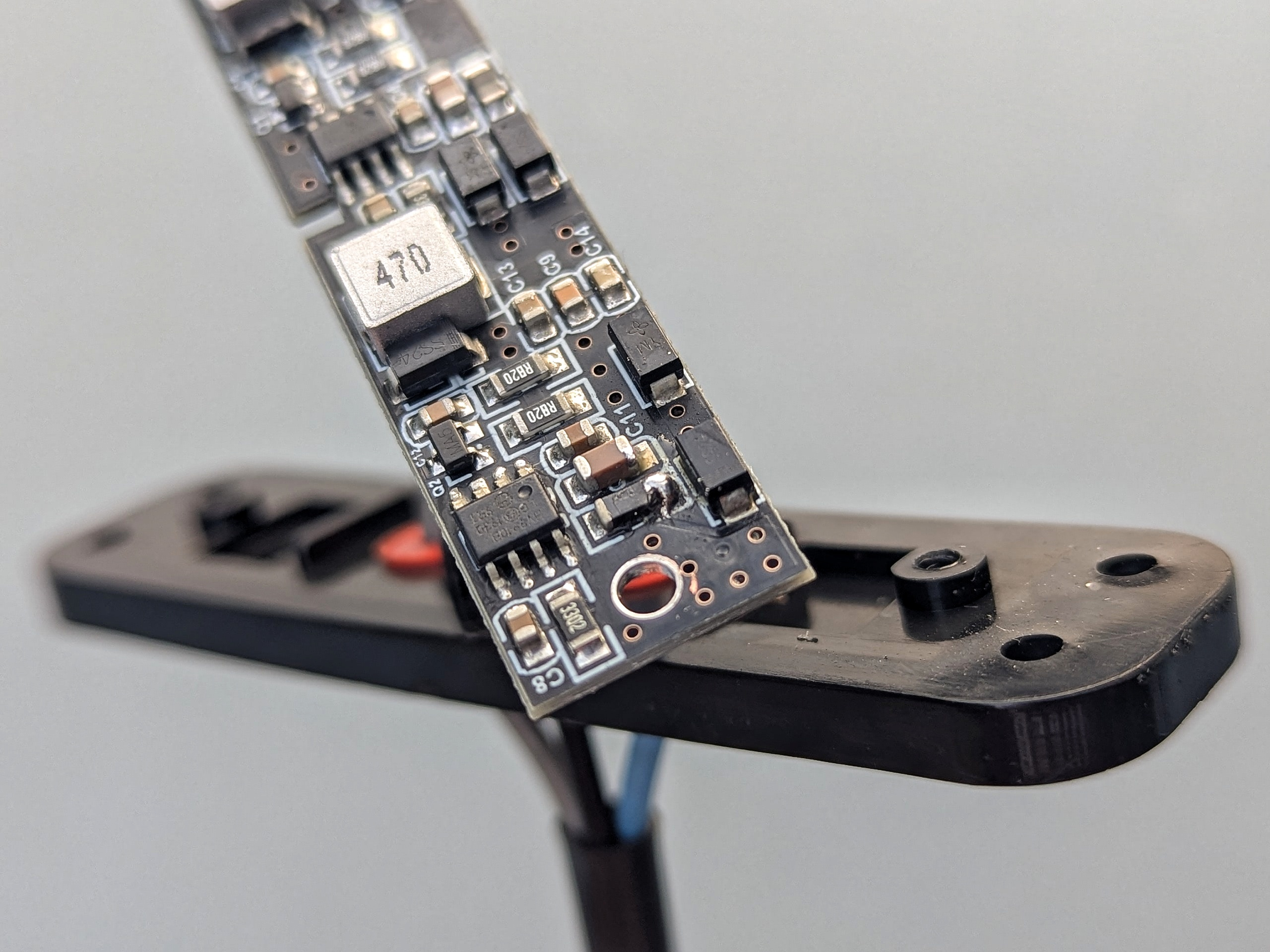

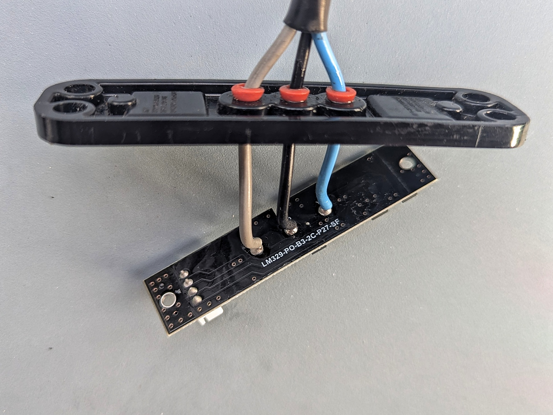

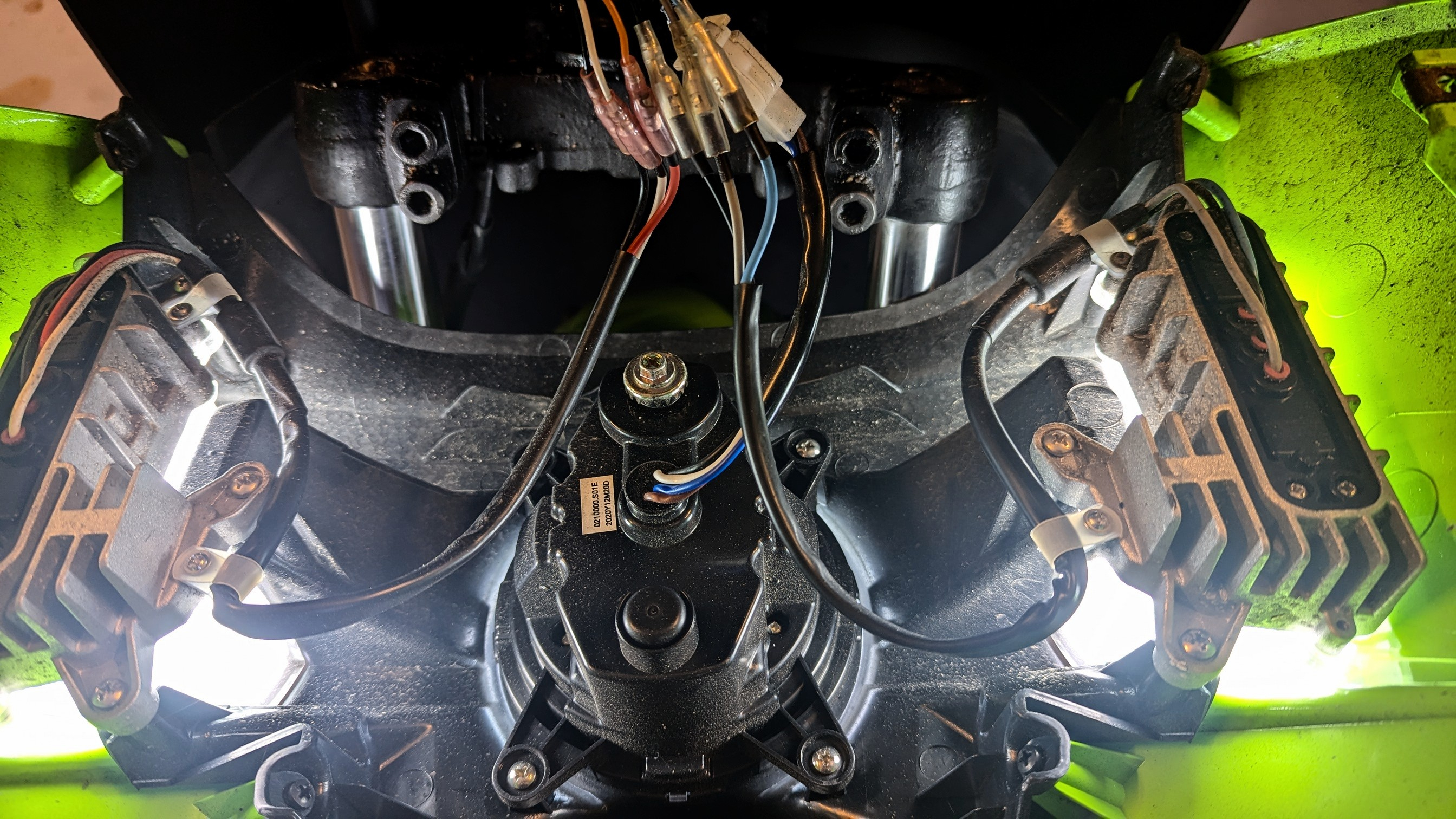

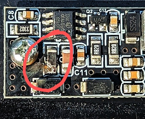

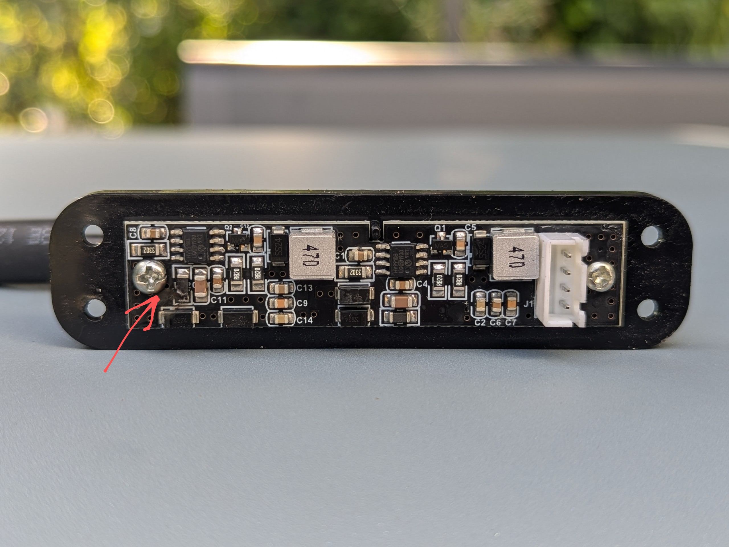

habe eben die Tagfahrlicht-/Blinkereinheit zerlegt. Das Milchglas-L ist auf dem Aluminiumhalter/Kühlkörper mit 4 Schrauben fixiert. Allerdings sind das Kunstoffmilchglas und der Aluträger zusätzlich rundherum miteinander verklebt, um Nässeeindringen zu verhindern. Auf der Rückseite (wo die drei Kabel herauskommen) ist der Kunstoffträger für die Steuerplatine ebenfalls mit 4 Schrauben mit dem Aluträger verschraubt - hier gibt es dann nur eine eingelegte Gummidichtung als Schutz gegen Feuchtigkeit. Die Platine ist mit einem dünnen weißen 4-Fachstecker mit den LED's verbunden, diesen kann man abziehen. Beim genauen Betrachten der Platine habe ich dann an dem einen Ende neben einer weiteren Befestigungsschraube wirklich Korrosionsspuren und einen deformierten/halb abgerauchten rechteckigen Kondensator (oder was auch immer das ist) gefunden. Ich habe dann zum Testen noch einmal 12V Spannung an die Hauptkabel gelegt, nachdem ich den weißen Diodenstecker wieder mit der Platine verbunden habe und siehe da: Tagfahrlicht funktioniert, beim Blinkeranschluß raucht es gleich an der besagten Stelle. Ich habe dann alles fein gesäubert und frisch an der verschmokelten Stelle nachgelötet - hat leider nichts gebracht :cry: :
Lange Rede kurzer Sinn: Die Blinkereinheit ist hin - ich muß eine Neue besorgen. Schön wäre es, wenn man die abgerauchte Platine separat bekommen könnte, aber das ist glaube ich Wunschdenken...
Anbei noch ein paar Bilder zur Veranschaulichung. Euch allen einen schönen Abend !
