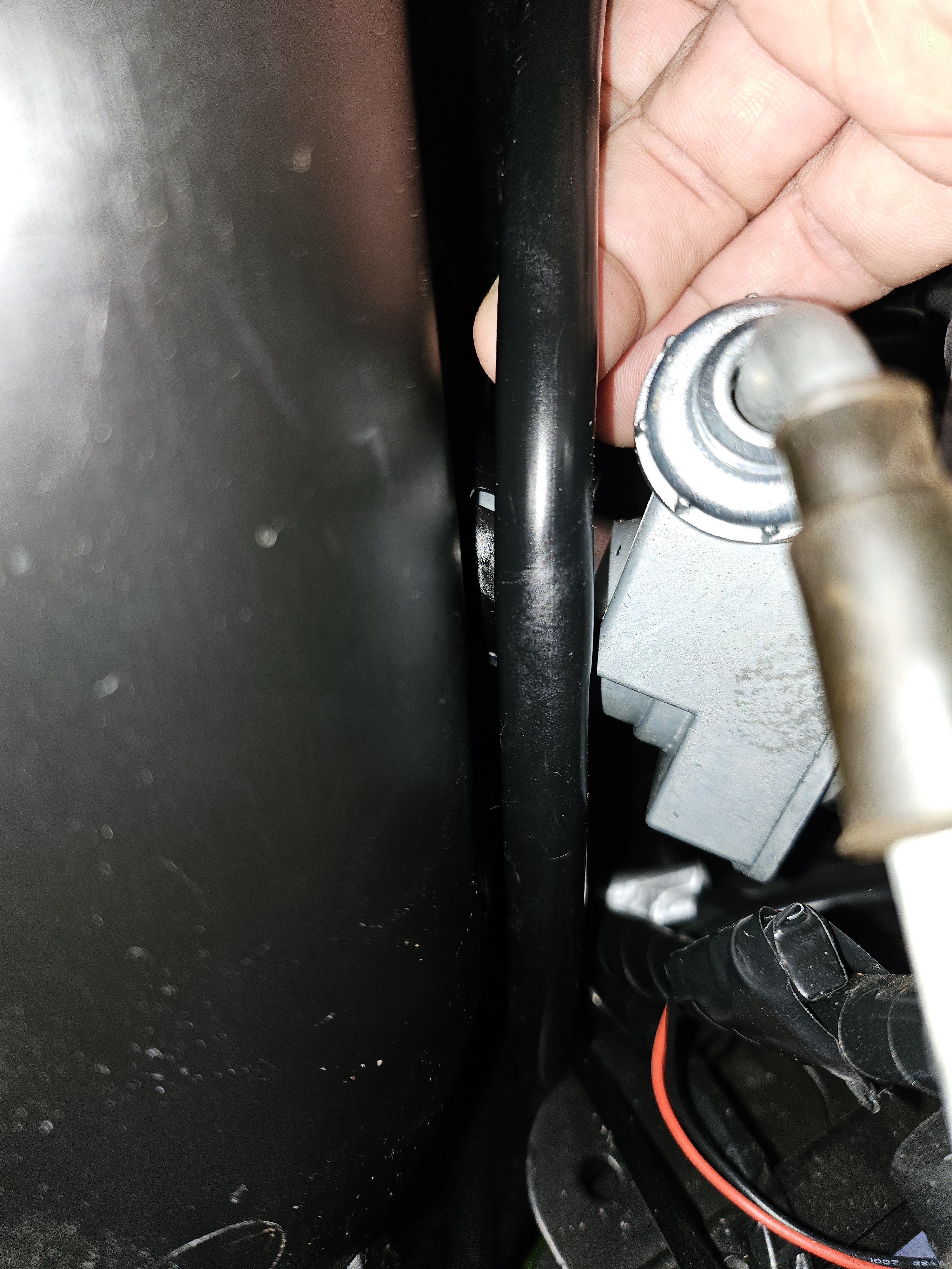

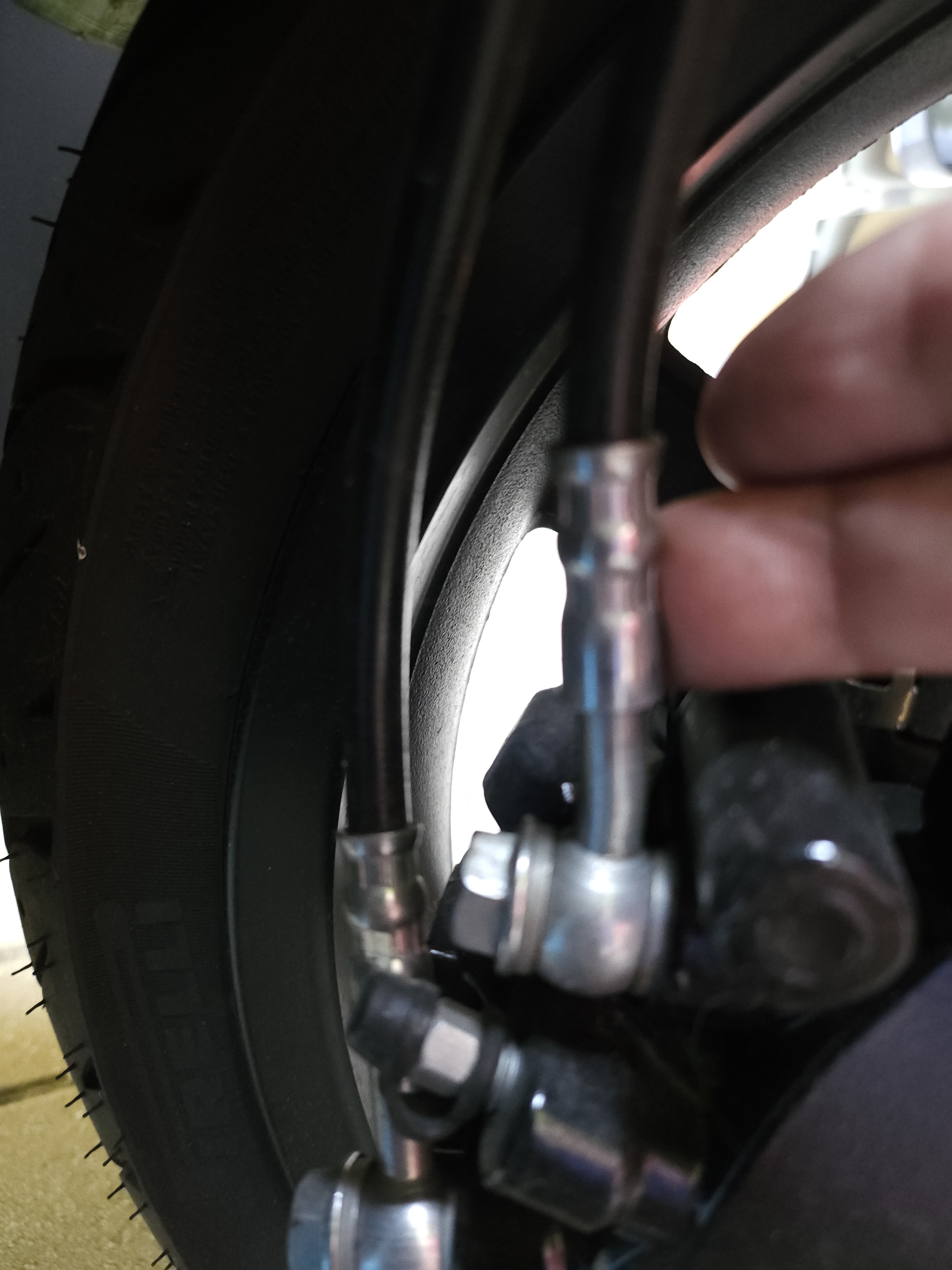

mir ist heute aufgefallen das beim einlenken nach es Geräusche gibt.
Das hört sich an wie wenn ein Gummischlauch eingequetscht wird kann es schlecht beschreiben.

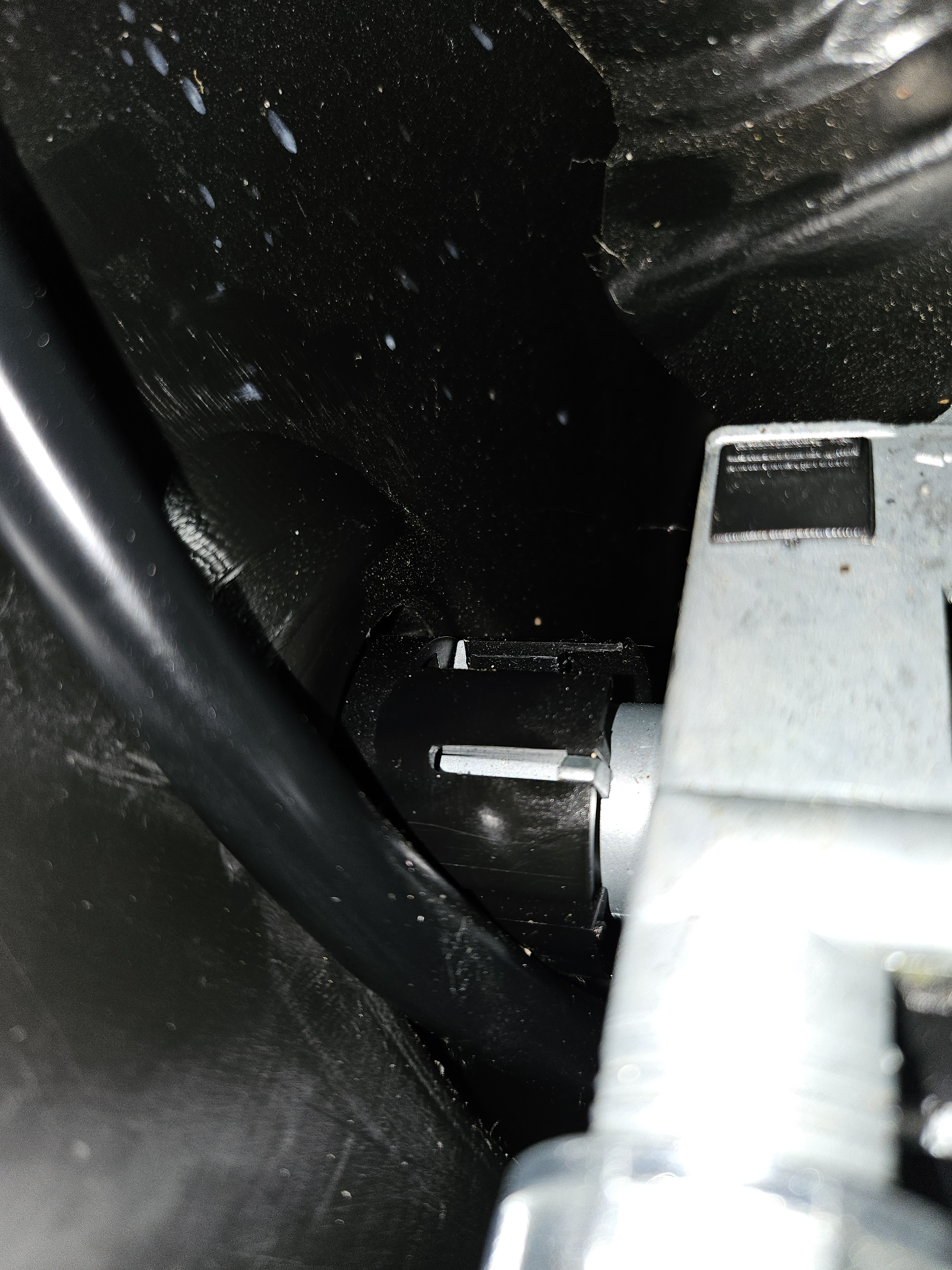

Wie auf dem Bild zu sehen geht die Bremsleitung über das Zündschloss. Beim einlenken nach rechts wird dieses wie es scheint starkt beansprucht.
Ist es bei euch auch so das diese Leitung so verlegt ist.ä und habt ihr auch solche Geräusche?

ich hatte im ersten halben Jahr nach dem Neukauf meiner Mo´ keine Probleme mit der Vorderradgabel. Dann fingen die Geräusche an, sodass ich beim Händler vorstellig wurde. Nach langem Hin und Her wurden dann vom Händler die Bremsleitungen anders verlegt. Seidem ist Ruhe. Scheinbar sind vom Werk aus bei vielen S01/Mo´s die Leitungen ungünstig verlegt worden.
Ralph
Ralph

Beim Onlinehändler deines vertrauens kannst du so Klebeband kaufen, dass zum umwickeln von Kabelbäumen genutzt wird. Das hat auf der Außenseite so Flausch, dass super über andere Oberflächen reiben kann, ohne, dass man das hört. Ich habe das um die fraglichen Stellen gewickelt. Ist ein wenig Fummellei , aber sollte vor allem die Bremsschläuche schonen.
