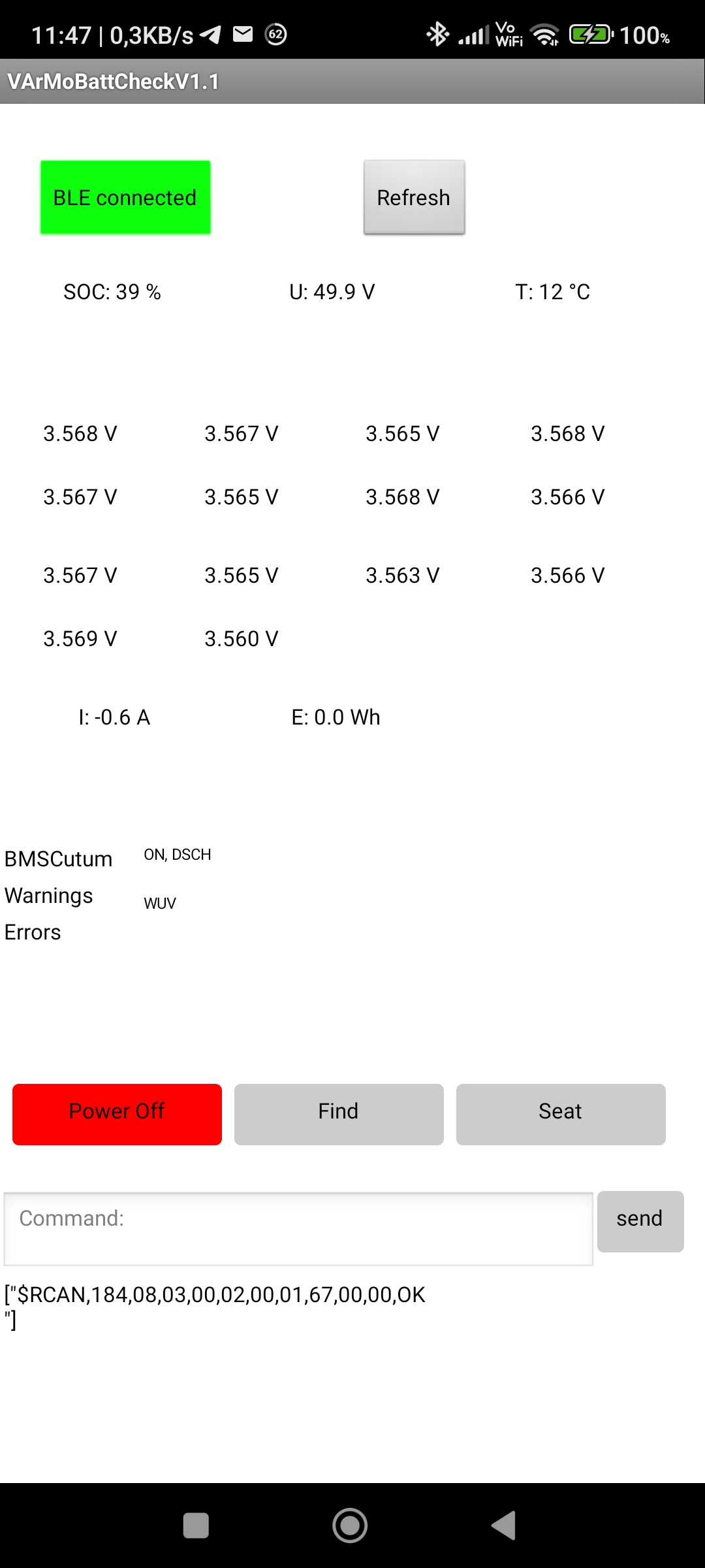

Ich hatte ja unlängst schon den Fall, dass ich mit einem Akku mit 50% SoC beinahe auf offener Strecke liegengeblieben wäre, weil die Akkuzellen offenbar bereits leer waren.
Den Link dazu: viewtopic.php?p=346506#p346506
Heute ereilte mich bei 40% wieder ein "WARN UV", und ich lese dann dank Spezialapp 3,58 Volt aus. Das kommt mir deutlich zu wenig vor.
Gut, es ist kalt (einstellig plus), aber irgendwie traue ich dem Frieden nicht.
Wie seht ihr das?
Wie seht ihr das?

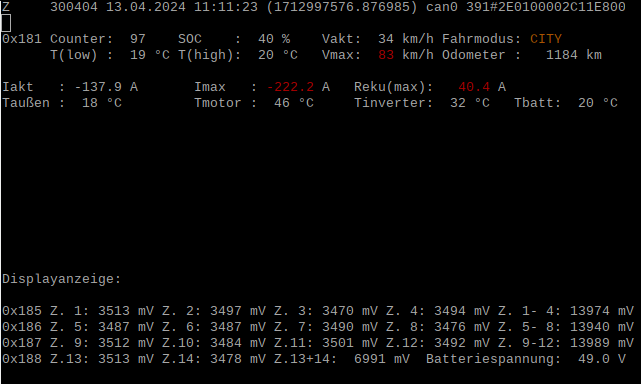

Bei mir liegt die Batteriespannung trotz 40% SOC z.B. hier nur bei 49,0 Volt (und die Einzelzellspannung z.B. bei Zelle 8 nur bei 3,476 V). Trotzdem verhält sich mein Akku wie ich finde unauffällig. Ich denke (und hoffe) das ist im normalen Rahmen.
Gruß Rudi
Gruß Rudi

Edit: Meine Werte sind während der Fahrt, also nicht im Stillstand aufgezeichnet! Da werden gerade 138 A aus dem Akku gezogen, das muss man sicher bei den Werten berücksichtigen!Rudi Ratlos hat geschrieben: ↑Do 25. Apr 2024, 17:05Bei mir liegt die Batteriespannung trotz 40% SOC z.B. hier nur bei 49,0 Volt (und die Einzelzellspannung z.B. bei Zelle 8 nur bei 3,476 V). Trotzdem verhält sich mein Akku wie ich finde unauffällig. Ich denke (und hoffe) das ist im normalen Rahmen.
Gruß Rudi
