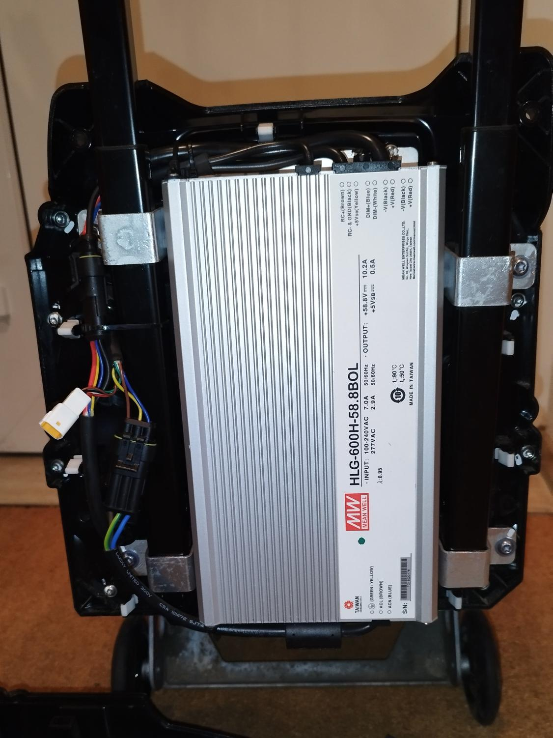

Im Silence S01 Akku ist unter dem Plastikdeckel ein standard Meanwell Lader verbaut.

Im übrigen wäre es jetzt sehr hilfreich zu wissen, welche Leistungsaufnahme das Meanwell bzw. das Akkupack primär jetzt noch hätte. Der Lader wird, wenn er Spannung liefert, vom BMS aktiv zugeschaltet (sekundärseitig per Relais) und ist damit sonst vom BMS abgetrennt. Eine Leistungsaufnahme von etwa 2-3 Watt dürfte der Wandler ziehen, wenn sein Ausgang aktiv ist, das BMS aber aus irgendeinem Grund nicht einschaltet.
Für alle, die einen SIlence-Akku noch nicht von innen gesehen haben:

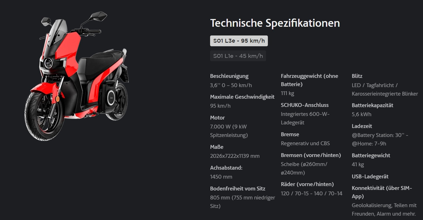

Danke für Info :D

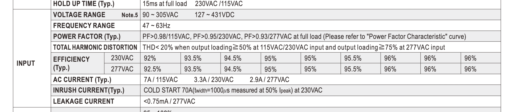

Das Meanwell ist jedenfalls ein amtliches Teil. Meines Wissens stecken auch bei einigen Zeros ein oder mehrere Meanwells drin.
https://www1.futurelightingsolutions.co ... G-600H.pdf
