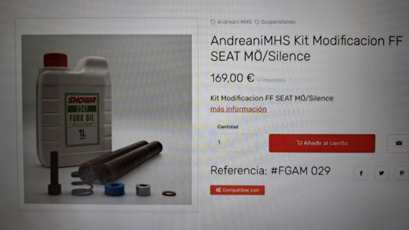

Obwohl die Vorderraddämpfer eine Einstellmöglichkeit haben und diese bereits auf "weiche Feder" justiert ist, bin ich absolut unzufrieden.
Ich werde jetzt meine Servicestelle kontaktieren, welche Möglichkeiten es noch gibt.
Eventuell hilft das Umbauset von Andreani.

Danke für die schnell Antwort. Worin besteht deine Unzufriedenheit und wie bist du auf dieses Kit gekommen? Hast du Erfahrung mit dem Lieferanten und weisst von jemandem der das Kit ausprobiert hat ? Ich hab gesehen, dass sie dort auch den Ölhins Dämpfer für unglaubliche 850 € verkaufen. De rwurde mir bei Seat und einem anderen Vertragshändler nicht unter 2000€ ohne Einbau angeboten.

Erfahrungen mit dem Umbauset wären interessant. Bei mir ist die Vorderradfederung auch das größere Problem.

Wo siehst du vorn das Problem? In der Federung oder in der Dämfung? Die Dämpfung ist ungleich aufwändiger zu realisieren und im Kit ist eigentlich nur eine andere Feder. Öl lässt sich auch mit der original Feder wechseln/anpassen.
Bei der Silence ist die Dämpfung vom Prinzip absolut simpel realisiert. Meine Frage wäre deshalb, ob so ein Umbausatz überhaupt an der richtigen Stelle ansetzt.

Wie schon Pfriemler geschrieben finde die schlechte Vorderrad Gabel nerviger und frage mich ob die Silence S01+ schon mal besser ist als der 'normale MO 125 und das Kit von Andreani die Beste der derzeitig verfügbaren Lösungen ist. (Außer evtl. was selber gedrechseltes, aber für sowas habe leider 2 line Hände
