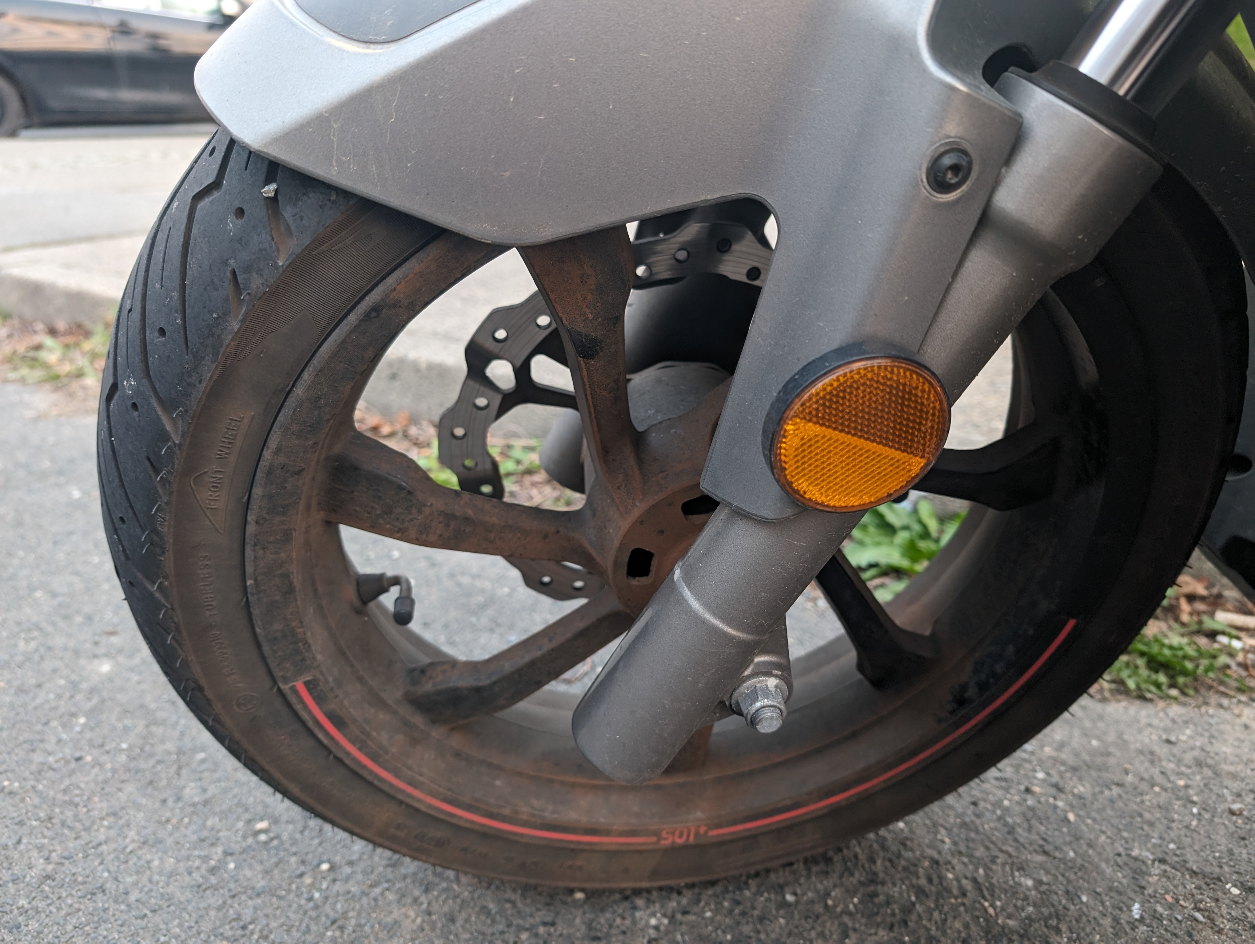

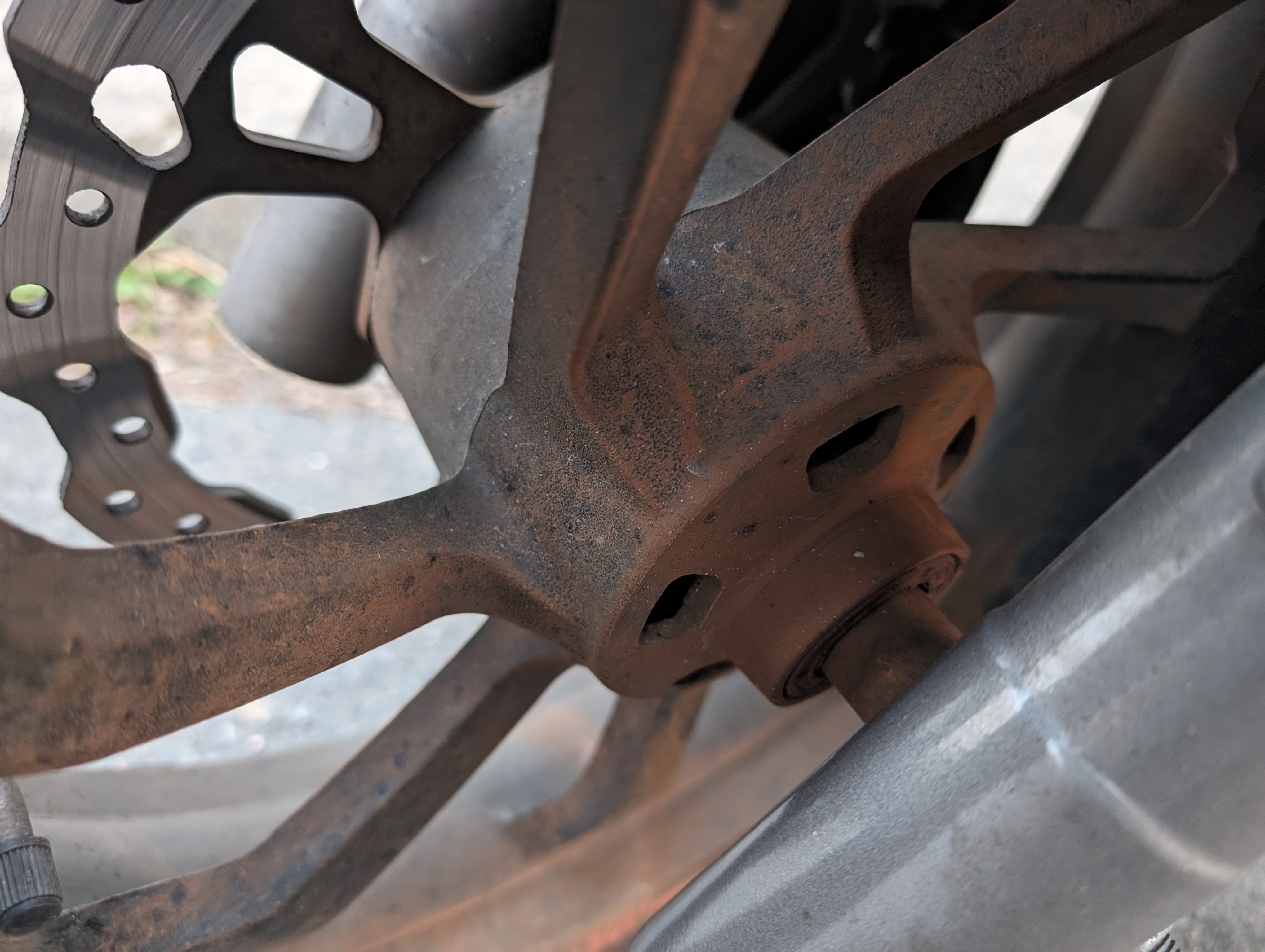

Bei mir rostet das Vorderrad, und ich hab in einem Monat TÜV.
Der Kollege im Suzuki Autohaus meinte, das dies auf einen Schaden im Lager hindeuten könnte. Da die Gabel selbst und das Rad Alu seien und nicht so rosten sollten.
Habt ihr das bei anderen Rollern auch erlebt? Hat jemand eine Idee, wo der Rost herkommt?

Kann Flugrost (z.B. von der Bremsscheibe) SOLCHE Ausmaße annehmen? Sowas habe ich noch nie gesehen, an einer Alufelge :shock:

bremsscheibe eher nicht.
kommt von innen, evtl. Steckachse? (läuft von innen nach außen)
mal reinleuchten, evtl. ne aufnahme von innen?

Der Kollege aus dem Autohaus hat nicht unrecht, aber wenn ein Lager dermaßen undicht und verrostet ist, muss man das hören und fühlen. Das Lagerspiel dürfte man während der Fahrt bereits als Klappern wahrnehmen.
Wann wurde der Hobel das letzte Mal geputzt? :lol:
Ansonsten: Hauptständer, eine Hand an den Gabelholm, die Speiche neben dem Holm möglichst nah an der Felge packen und axial rütteln. Da darf kein Spiel zu fühlen sein.

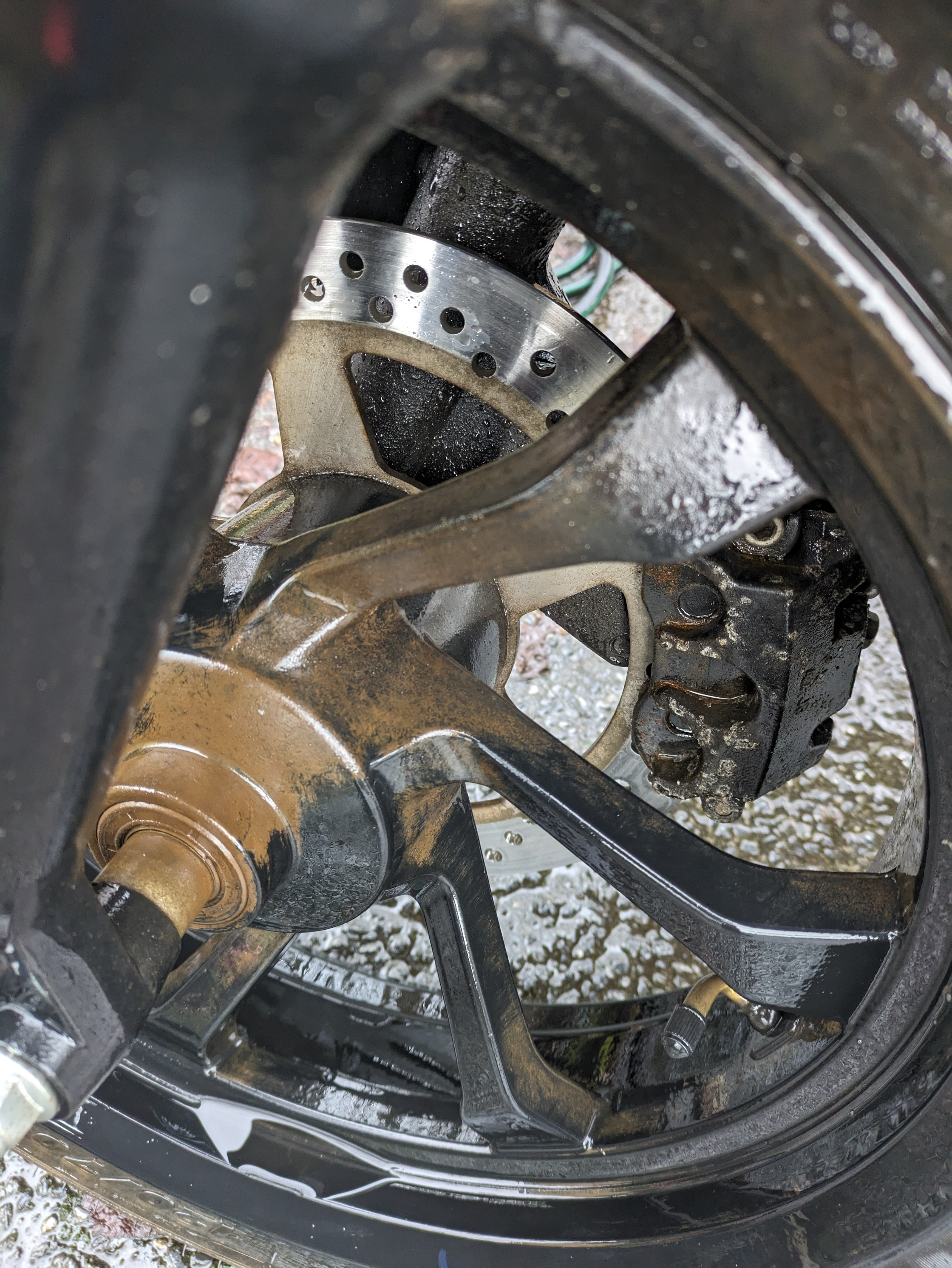

Das ist das Radlager! Hat bei mir auch so ausgesehen und gespürt habe ich nichts. Nach einem Monat war es stark hör- und spürbar. Nach dem Lagerwechsel gibt es auch keinen Rost mehr.
Hier hab ich es schon halb gewaschen.
