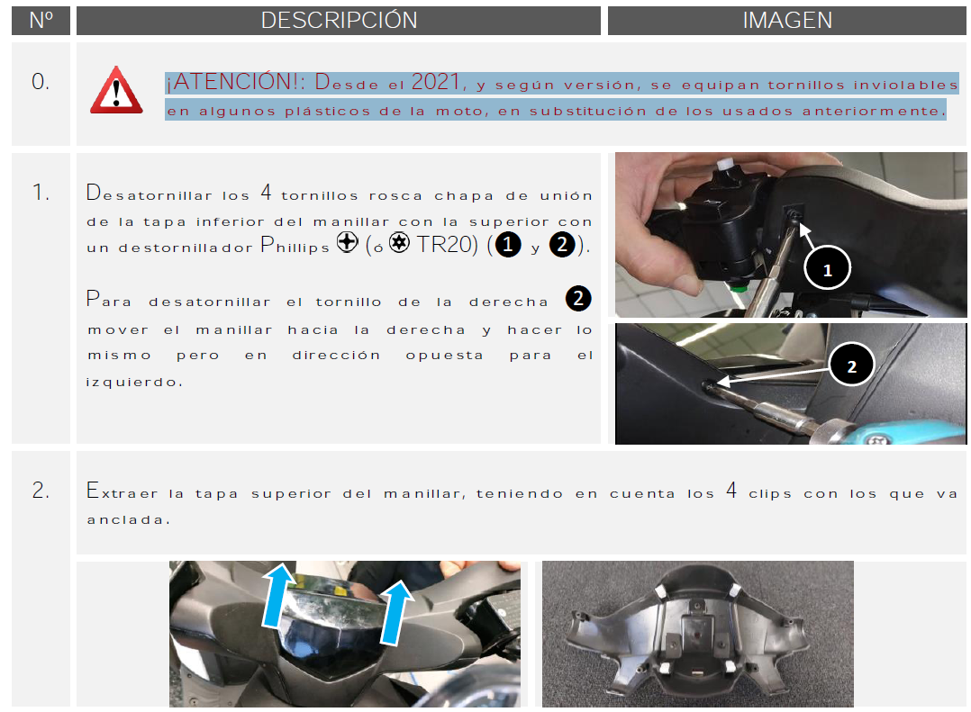

In einem neueren Betriebshandbuch wird das wie folgt erklärt:
